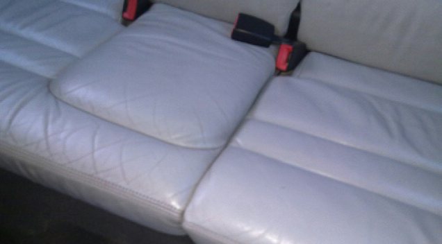

Колеги пробвах с Меглио и вода 50% на 50% и кожата направо светна (бяла е на цвят). В много сайтове чета съвети като триене на петна с бензин, пробвах само на едно местенце и на парцала почна да се появява цвета на кожата, а с меглио и водата нищо не остава на парцала освен мръсотия... След тва яко търкане с гъба и вода и суха кърпа, поне 20 пъти го правих това за да я изчистя от препарата. След това на топло да изсъхне добре и след часове я намазах обилно с некво мляко за бебета (имам племенница на годинка) и оставих да изсъхне 5 6 часа. Еми ще ви кажа, нищо общо с преди направо грее и е много мека и сякаш по удобна дори, преди беше като ламарина :lol: личи си, че не е била подържана, направих и снимки, но ще кача по-късно да видите ефекта :)))) Явно и колегата го е пробвал препарата и е доволен, така че смело колеги, и съшо така НЕ матира кожата :)))

Мисля, че се вижда коя е почистената част :)
