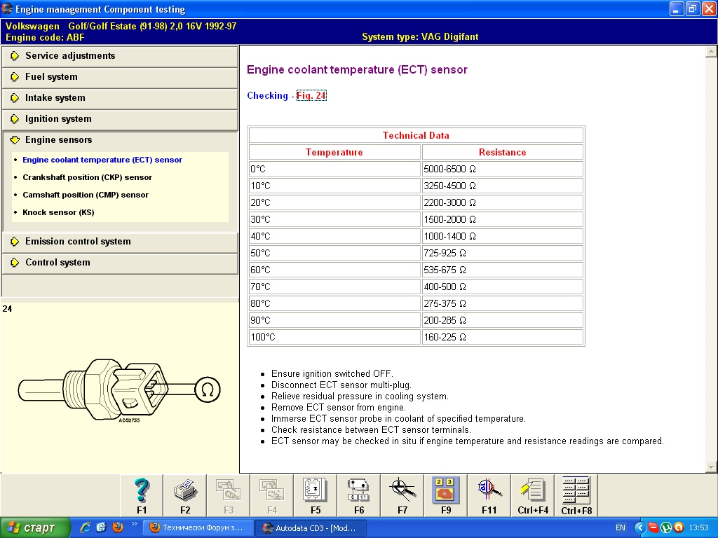

ето:

Температурния датчик е под делкото но не е на маркуча а е завит на главата(със 2 кабела е буксата).Може да го измериш с мултицет и да свериш със стойностите който е дал колегата но по сигурно е с компа(ваг ком)-намери някои с "кабел" и проверете всички датчици в реално време какви показания дават.

Колеги замерех датчика с 4 крачета който стои на черната пласмаса за кято е захванат маркуча на водата кам радиатора и недава никакво сапротивление ни на топал ни на студен мотор от него може ли да прави проблема ,а колеги моя е бял имам от 1.8 ABS мотор и е черен с жалкта лента какво означава света и дали ще стане на АБФ-фа ми или да тарся такав бял
