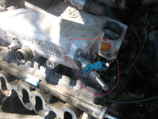

Каква е тази дюза (оградената)
Какво се включва в нея ?

Това не е ли 5-та дюза на KR?

Това е 5тата дюза.Вземи едно парче маркуч забензин и свържи дюзата към щуцера на рейката.Отделно трябва да има и ел букса.Късмет.

колата е на приятел Голф 3 ГТИ 2.0 8кл. 115к.с.
Идеята е следната...иска да смени колектора+шината с дюзите понеже има съмнение,че неговите не затварят добре !
От къде се пуска гориво за въпросната дюза и от къде се пуска сигнал към нея ?

Мнениеот radotom » Сря 21 мар 2012 20:26
besniq30 написа:...2.0 8кл. 115к.с....
Точно! :да:
2Е е кода на мотора (на KR също има такава дюза, но и колектора, и основните дюзи са различни)
Бензин за тази дюза се подава от горивната рейка. Точно под дюзата се вижа празния щуцер на рейката отдолу.
Едно маркучле с 2 скобички и готово! ;)
Електрически се захранва от контролера. Една 2-пинова буксичка със същия син цвят като корпуса на дюзата.
Я обясни какво точно иска да прави твоя човек, за да обясня какво и как да се прави с дюзата.
Отделно - ще сменя ли и електрониката освен колектор и дюзи.
Както и защо не ги даде да ги почистят с ултразвукова вана?

Мнениеот besniq30 » Сря 21 мар 2012 22:49
radotom написа:
Точно! :да:
На кратко,колата е купена с втори мотор(оригиналният и) на нея има друг мотор пак е 2.0 ГТИ 8в но на всмукателя няма тази дюза иначе маи има и инсталацията за този всмукател.
Беше решил да смени целия всмукател с шината и инжекторите за по лесно и от там доиде този въпрос.

Мнениеот radotom » Сря 21 мар 2012 23:39
besniq30 написа:... втори мотор(оригиналният и) на нея има друг мотор пак е 2.0 ГТИ 8в но на всмукателя няма тази дюза ...
Почти разбрах, но не напълно :lol: Ти си го написал, но не искам да налучквам, искам да е съвсем изяснено. Кой мотор е качен в момента на колата?
Този, който няма такава V-а дюза, така ли?
А сигурно ли е, че той пак е 2Е?
Обяснения:
Тази дюза я има при по-ранните версии на 2Е. Служи за да впръсква единствено когато върти стартера, на студен мотор, с цел обогатяване на сместа.
При по-късните версии на 2Е се използват стандартните 4 дюзи, просто се оставят по-дълго време отворени.
Аз съм с 2Е, по-ранната версия. При мен тази дюза я има.
Но съм сменил контролера с от последните такива и сега този контролер въобще не ми управлява дюзата. Вътре физически липсват транзисторите към съответния пин на контролера.
Въпреки това колата пали по-лесно, защото горивната смес се обогатява по-равномерно ;)
Иначе контролерите са plug-n-play - разкачаш единия, ръчкаш другия и палиш! :mrgreen:
Ако, обаче, контролера изисква такава V дюза, когато е студен мотора трудно ще пали.
Обратния случай не е проблем! Дюзата седи там само да запушва отвора ;)
Относно размяната на двигатели: Има още 2 модела 2.0, 8в, 115 коня мотори - AGG и ADY.
При тях се различава горивната рейка от този. На 2Е и четерите дюзи са свързани на едно - т.е. впръскват едновременно. При другите 2 всяка дюза си е на отделно управление. Най-лесно двата типа мотори се различават по дебитомерите, но и всмукателите колектори са различни. На AGG и ADY общата 'тумбеста' част отгоре е по-тясна.
Та... Ако сега монтирания двигател е 2Е и няма такава дюза спокойно можете да качите колектора и рейката и всичко ще е ОК.
С едно огромно предупреждение!!! Дюзите, ако са стояли дълго време неработещи, най-вероятно са запекли.
Да не се окаже безсмислено упражнението :?

Мнениеот besniq30 » Чет 22 мар 2012 21:34
Разбрал си ме съвсем точно !
просто не знаехме за какво е тази дюза,въртеше ми се нещо в главата,че е за допълнително гориво след определени обороти с цел повече мощност но явно не е така но все пак мисля,че може да се използва и за това...със сигурност знам,че такава операция е правена на двигател Хонда моно-инжекцион и ефекта е положителен.

Мнениеот radotom » Чет 22 мар 2012 22:18
Уфф... отбягвай дългите цитати, освен ако не е наложително, че ми се запали скрола да въртя mhihi Махнах го, де ;)
А иначе и аз съм обмислял идеята за обогатяване на горивото във високите с тази дюза :lol:
Притесняват ме само 3 неща:
-Мързела ми да си пусна 2 кабелчета (това е основното)
-Това, че тази дюза хвърля доста и може да падне налягането в горивната рейка (това е малко несериозно, но принципно не е невъзможно)
-Това, че няма да обогати сместа равномерно - към 4-и и 3-ти цилиндър ще е по-богата сместа (това пък го използвам, за да си оправдая мързела пред себе си mhihi )
