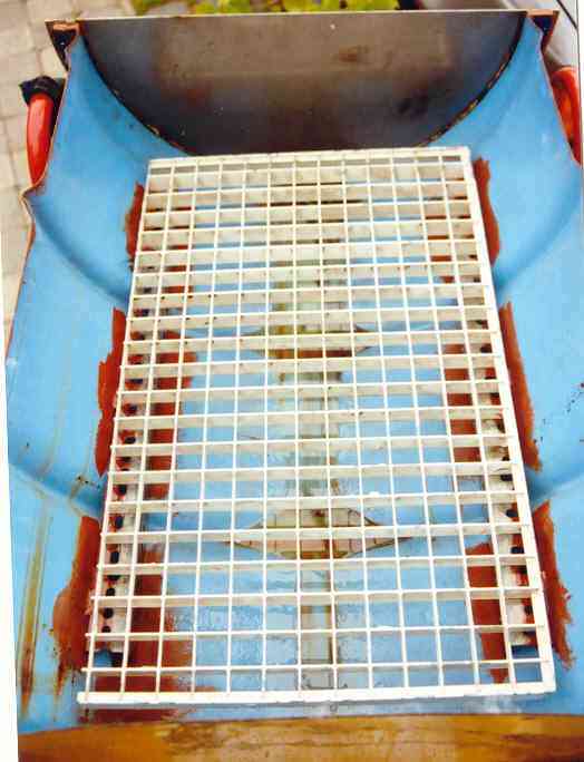

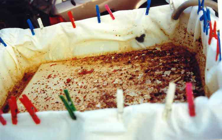

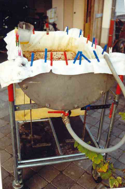

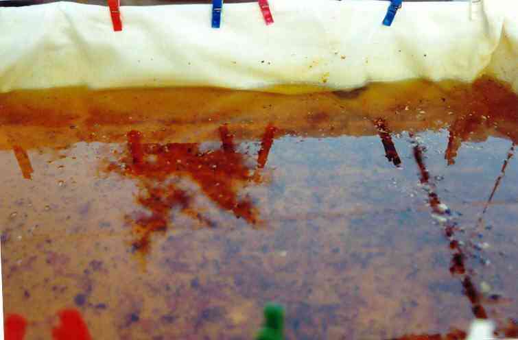

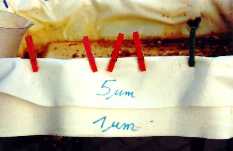

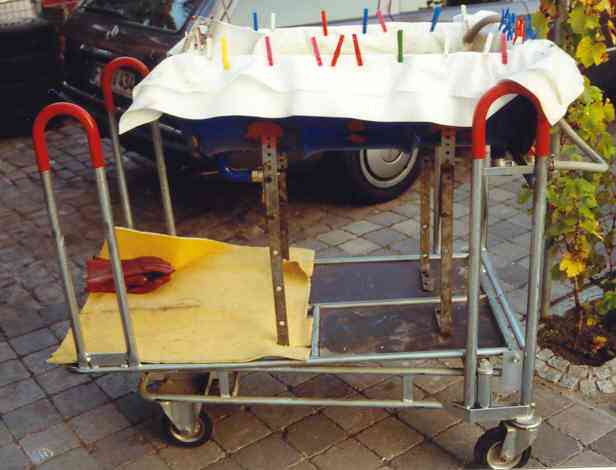

Един начин за фино фитроване намерен в нета :Mr Green Fun :един варел срязан по средата по дължина и сложен на стойка:

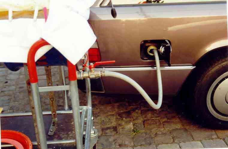

и зареждане на резервоара :Mr Green Fun

Намерих една фирма в БГ която произвежда технически филтърни платове http://www.arbanassi.com/bg/filter-fabrics.html но не ми е ясно какво означават тези класове и на колко микрона филтруват ?На нас за перфектно филтруване ни трябват 5 микрона и 1 микрон филтри!Дано някой колега от Търново се включи и помогне в търсенето. И къде на дребно могат да се купят такива платове с исканите микрони? :019: Тука в тази тема http://hardwarebg.com/forum/showthread. ... 0%B0/page2 колегата Фенкото си е купил някакви филтри от мосю Бриколаж единия 5 микрона ,другия 1 микрон на цена 30 лева парчето- интересна идея :idea:

samo_pechka написа:Един начин за фино фитроване намерен в нета :Mr Green Fun :един варел срязан по средата по дължина и сложен на стойка:
Колега нещо не ми се връзва това олио да минава през плат 1 микрон без никакво налягане... освен ако е загрято доста добре и да се топли постоянно :roll:

alopoo написа:
samo_pechka написа:Един начин за фино фитроване намерен в нета :Mr Green Fun :един варел срязан по средата по дължина и сложен на стойка:.........
Ами явно минава колега :roll: аз това го "мернах" в нета и не съм чел подробности много-много,може пък да е подгрято олиото до някаква температура.А това за дънките го зная отдавна ( и аз го правя така :beer )-филтрова се до към 5-7 микрона ,само това филтърче за кафе :roll: ....
