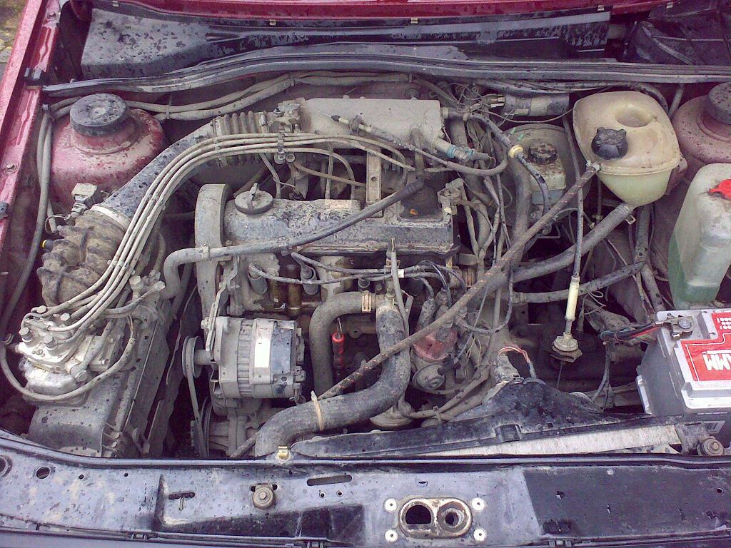

От скоро съм с една Jetta 1.8 по талон се води 66kW (90коня) - код на двигателя: GX 163206. Страшно запазен автомобил. Днес минах през един сервиз на приятел и той ми каза, че този двигател е пълна инжекция и е над 100 коня. Гледах в Autodata - там също си пише, че GX двигателя е 90 коня. Има ли някакви други разновидности(ако може така да се изразя) на GX двигателя, защото от набития номер разчитам само GX ?

90кс е, механична инжекция

Благодаря! Обаче идва следващият въпрос... как стоят нещата с поставяне на газова уредба? Може ли да се сложи обикновена или трябва да е газов инжекцион?

Има двигатели EV 112к.с. за мен този е такъв въпреки, че не сам напълно сигурен. Газ само обикновенна с плочка, аз карам със съшатата инажекция на гас и нямам проблем :)

Ето това е EV...
Като се загледате ще се видят незначителните външни разлики по инжекциона,другите разлики са в буталата,и некои други елементи от които идва и разликата в конските сили! :wink:
