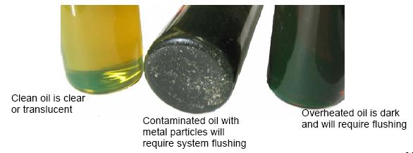

Машината тегли около 25 до 30% от маслото на системата (ако системата е изправна и пълна с предписаното количество масло, тегли около 50мЛ от системата - цялата система събира примерно 200мЛ). Грамажа е отделен въпрос, защото грам-а е мярка за тежест, а милилитрите са мярка за обем. Зависимостта между двете, зависи от плътността на маслото, която зависи от това какъв тип е и какво качество е. Машината го следи по грамаж, защото е по-лесно. Същото е като при автоматичните кутии - ако правиш редовно смяната, маслото в системата е сравнително ново и чисто. Ако я правиш един път на 10 години, маслото е тотална щета и нови 30% нищо не променят.
Маслото в системата не седи само в компресора - сравнително разпределено е в отделните части в определено отношение, като постоянно циркулира от едната част в другата заедно с фреона. Компресора (при VW) си има картер, където седи голяма част масло, която по време на работата, се смесва с останалото масло в системата и така с времето се подменя и то, без да го сменяш ръчно. За да се смени абсолютно цялото масло на една система, трябва всичко да се разглоби и промие - компресор, двата радиатора, тръбите. Дехидратора не може да се измие от маслото - трябва да се смени с нов. Такава процедура е финансово обоснована и задължителна, само ако се счупи компресора, защото тогава маслото в системата е тотално замърсено със стружки и други механични отпадъци, които попадат в следващия компресор, ако останат в системата. Причината да се сменя маслото, не е за друго, а защото то е силно хигроскопично и събира много влага от системата, като това му променя свойствата с времето. Ако в системата има механични боклуци, филтрите ги обират до голяма степен и не ги разнася толкова маслото, колкото фреона. Маслото в идеалните условия (да няма стружки и да не е прегрявано) има живот около 10 години, само че производителите препоръчват да се прави профилактиката на 2 години (за чисто нова кола първата е на 3-тата година). Така за средния живот от 10 години на маслото, колата ще има 4 профилактики и по-голямата част от маслото вътре ще е нова и без влага. Също така фреона ще е 4 пъти изтеглен и филтриран т.е. доста голяма част от механичните боклуци и влагата, ще са извън системата. Дори перфектна система, има мънички механични отпадъци в себе си - фреона е агресивен към маркучите и ги разлага отвътре с времето. Всичките парченца от разлагането, пътуват заедно с фреона, като филтрите не могат да уловят всички тях и те постоянно си се въртят вътре заедно с фреона и маслото.
