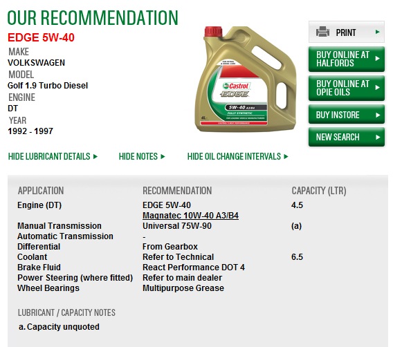

Да ти спестя малко търсене виж какво препоръчват Castrol за предкамерен турбодизел за UK където знаем, че температурите не падат толкова ниско (нямаше за България):

Тези конфигуратори са меко казано "парлама" . Някой желаещ да провери за Форд Транзит 2.5 дизел 1986-1988 г.През тези години на производство надали някой е ползвал такива вискозитети .

Това, че нашенци сипват каквото им падне не значи, че е правилно
