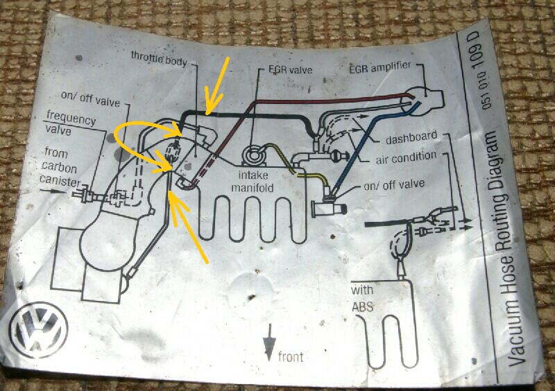

Та всичката тази работа започна, защото колата работеше много добре и изведнъж на два пъти заглъхваха оборотите. Колеги ме посъветваха да почистя дросела и аз леко полеко изчистих всичко по двигателя и смених всички гарнитури, уплатнения, фланци и т.н. Та след като сглобх всичко дойде момента за запалването. Въртя и .... не пали. Пак и пак и нищо. Целия се препотих, викам си - забравил съм някой кабел. И накрая и акумолатора спря да върти. Беше към 10 часа вечерта и като пипнах зад дросела и разбрах, че съм забравил един от маркучите на вакуума. Закачих го, но акумулатора паднал. Чаках около 30-тина минути и през това време акумулатора се посъживил, врътвам и от първия път запали. Голям кеф, но.... не за много дълго. След като позагря двигателя леко по леко вдигна оборотте и сега ми държи около 1150-1200 оборота. На следващия ден отивам врътвам и заработи добре, но леко по леко оборотите се вдигнаха отново, както беше миналата вечер.
Та сега знаещите колеги да кажат как да постъпя. Според мен напълно вероятно е тава да е от стъпковото моторче, още повече, че когато стисна маркуча, който отива към стъпковото моторче и оборотите падат и се държат ниски и работата на мотора е равномерна. Пробвах и да откача стъпковото моторче, докато двигателя работи. Като махнах буксата и оборотите започнаха да играят - нагоре и надолу. Според вас дали е от стъпковото моторче или може и да е от някой вакуум? Следващият път като се прибера ще напръскам моторчето с кореселин с ВД40 и какво ли не, но не знам дали само там ще е причината. И дали това е причината.

Имам примерна схема на капака над радиатора, като тази по долу. Въпроса ми е за двете мъркучета, които съм посочил на снимката. Дали такава е последователноста, точно както е показано или това, което идва от инжекциона трябва да размени мястото си с това, което идва от задната част на колектора. Аз съм ги вързал както е по схемата.
