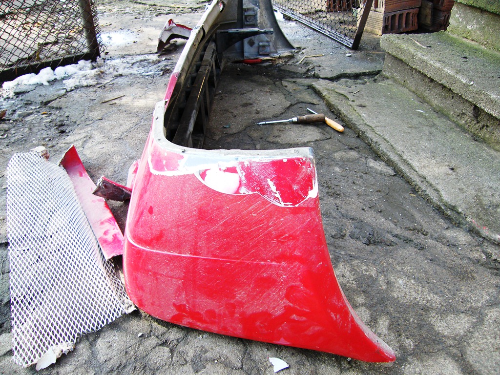

Аааа. Без броня няма да е. Тази, която сега я правя не е оригиналната на колата. Преди време я купих. Беше тунингована. От долу на бронята бяха правени доработки. Имаше алуминиева решетка и със смоли беше смъкната. Аз изпочупих смолите и махнах решетките и си остана оригиналното тяло. Сега нея майсторя. Не знам дали ще се справя със смолата с която трябва да запълня мастото за ауспуха и мястото за куката за теглене. Четох как става, но ще видим. Аз затова се чудя и какво да направя с куката за теглене, защото ако някой път ми скефне да си сложа обратно оригиналната броня, няма да я има куката, ако сега я отрежа.

Като купих бронята, беше тунингована. На снимките си личи колко слоя има на бронята.

Изпочупих тунинга и отрязах мястото през което миава ауспуха.

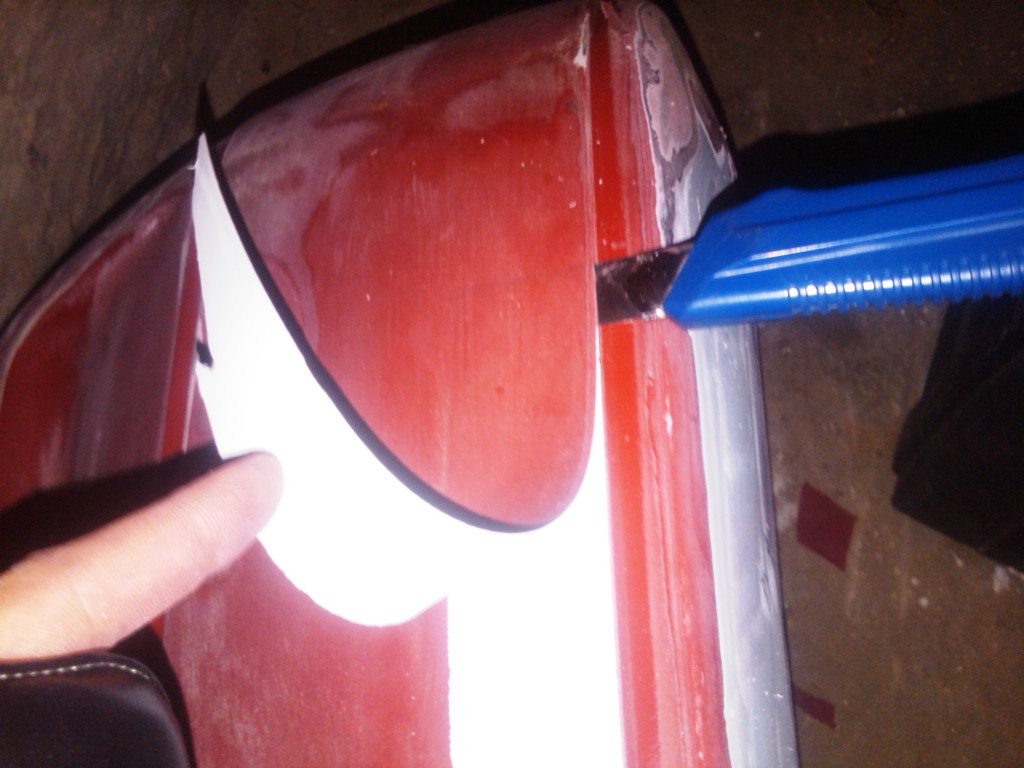

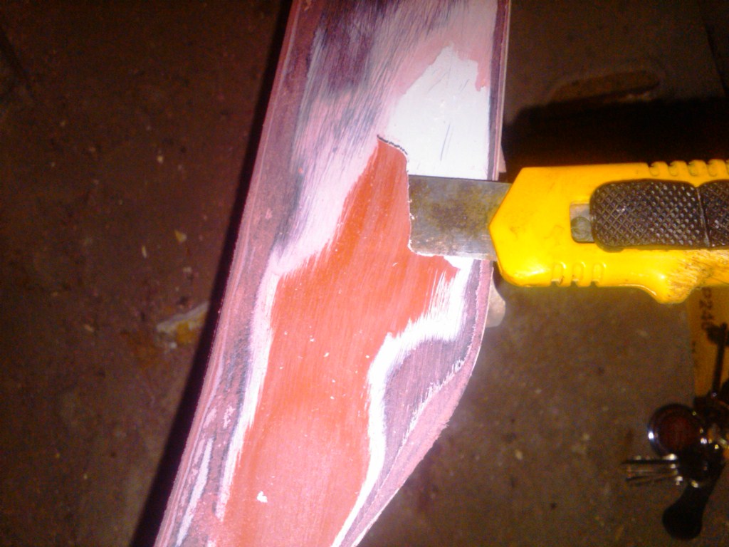

След това голям зор да я обеля до пластмасата. Много слоеве и много здрави и шкурката само се задръства и се сетих как си пребоядисвах мотора и как махнах неговата стара боя. Ето какво направих.
beyker_boy
Мнения: 245
Регистриран на: Пон 10 ное 2008 21:17
Автомобил: VW Corrado
Двигател: 9A
Местоположение: Червен бряг
Re: Освежаване
Мнениеот beyker_boy » Нед 29 юли 2012 20:07
След като "орязах" боята и остана само шприца, беше лесно да го махна.

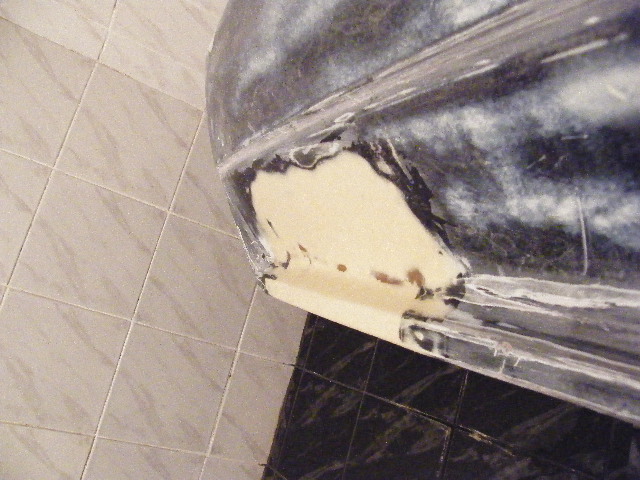

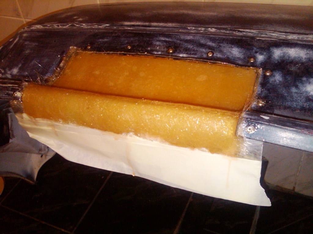

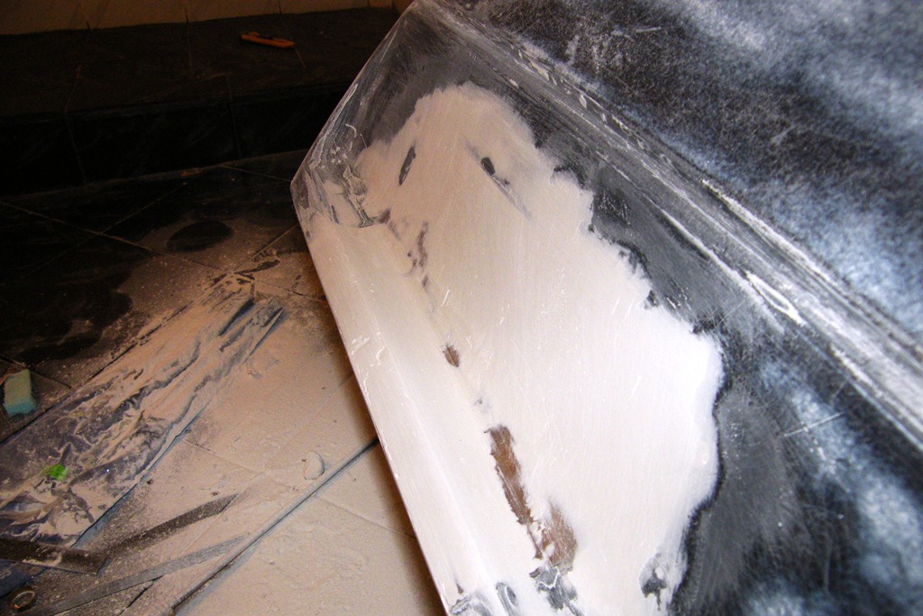

На отрязаното място първо занитих една ламарина, за онова, пък и за заздравяване на бранята. След като липсваше такова парче от нея, средата и стоеше бая мека. Ето така се получи със смолата и накрая с кита се получи така. Има още какво да се прави, но днес малко в повече ми дойде. Та за днес това беше от мен. Ето текущият краен резултат.

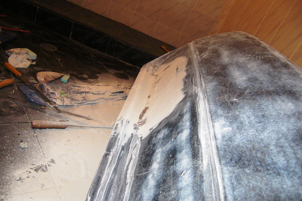

Нямам много време да работя по колата и по нещата с които се захванах, но като цяло има малък напредък. След като китосах бронята направих още един слой фибростъкло и смула, но с около 2-3 см. по-широк. Един вид за да покрие пукнатината, която е между смулата и пластмасата.
beyker_boy
Мнения: 245
Двигател: 9A
Re: Освежаване
Мнениеот beyker_boy » Пон 20 авг 2012 22:56
Виждате колко е тънък слоя с фибростъклото. След това дапочнах да се мъча с окончателното оформяне на бронята. С финия кит- Но като нямам опит - слагах кит и после го триех, след това пак и така замина една кутия и накрая никаква разлика. След много мъки се получи това.

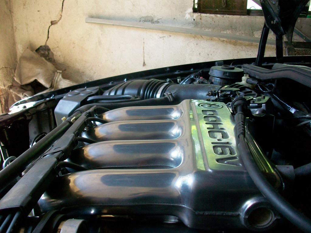

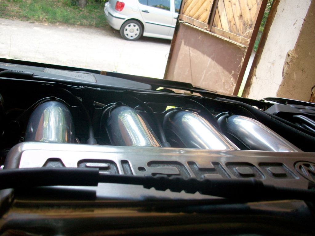

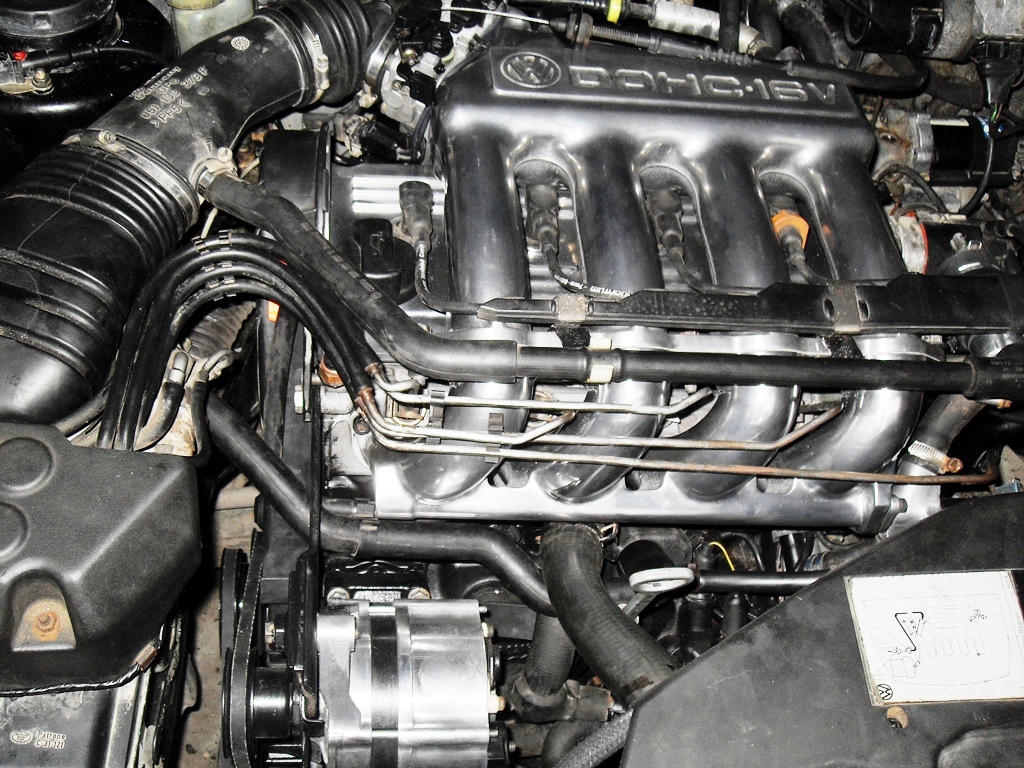

Да разкажа накратко какво стана със стъпковото моторче. Свалих го и така беше запекло, че никакво мърдане. Пускам му от токоизправителя 12 в. за мотоциклет и не става, не помръдва. Пръсках с ВД и не помръдва. Почна да ме ядосва яко и го праснах в земята и чудо - то тръгна, но не на пълни обороти. Вечерта го налях с ръждопреобразувател и на сутринта беше затегнало още повече. Явно и ръждо преобразователя и ВД-то са силни и от тях алуминия се окислява и залепва моторчето. С много мъки и без да го удрям го раздвижих. С малко масло и станаха чудеса. Сега даже, с токоизправителя на 6 волта за мотоциклет моторчето се върти. От две седмици всяка вечер по малко му пускам ток и си върти без никакви проблеми. Дано като го сложа на колата се оправят нещата.
Wrofeel_VR6
Мнения: 1670
Двигател: AEB
Местоположение: Видин
Re: Освежаване
Мнениеот Wrofeel_VR6 » Пон 20 авг 2012 23:25
Двигателният отсек е станал много хубав :039: !

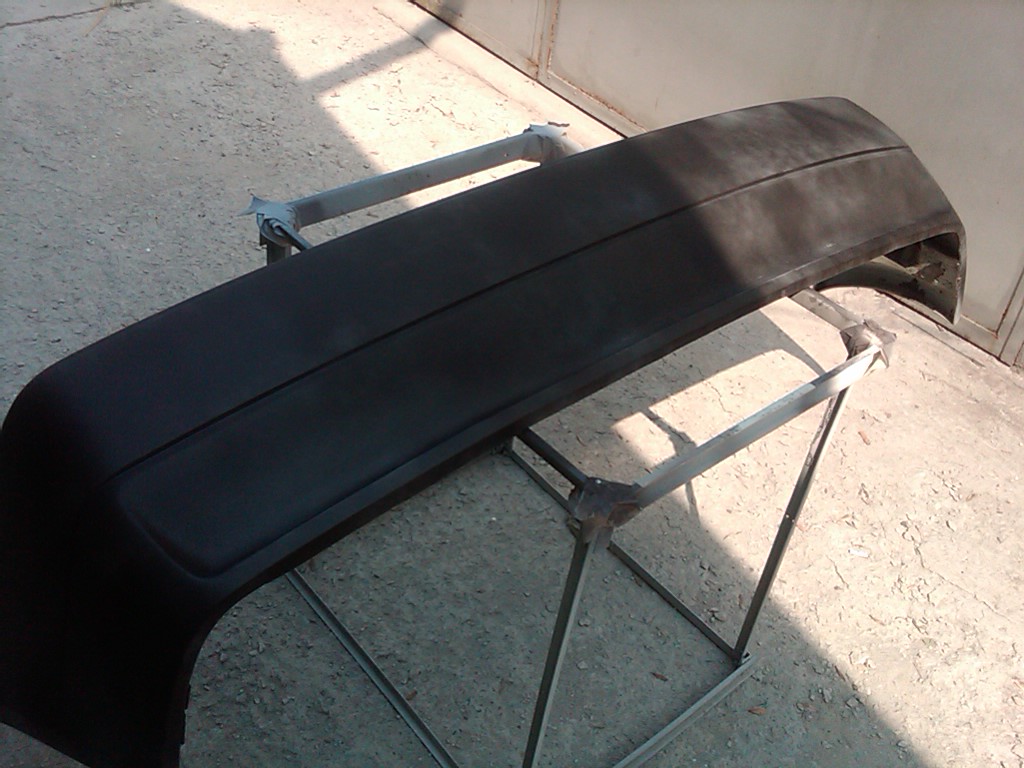

В събота имах малък напредък. Успях да пръсна бронята с шприц. След което я поопуших с черен матов спрей. Това се получи.
