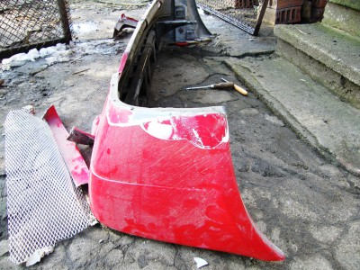

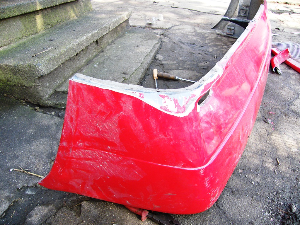

Като купих бронята, беше тунингована. На снимките си личи колко слоя има на бронята.

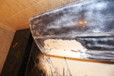

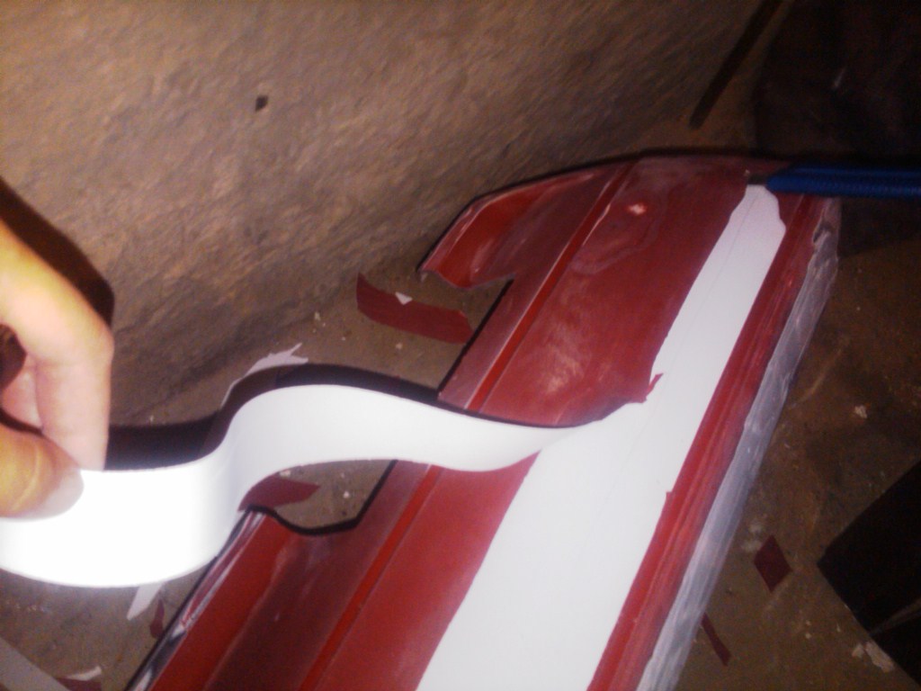

Изпочупих тунинга и отрязах мястото през което миава ауспуха.

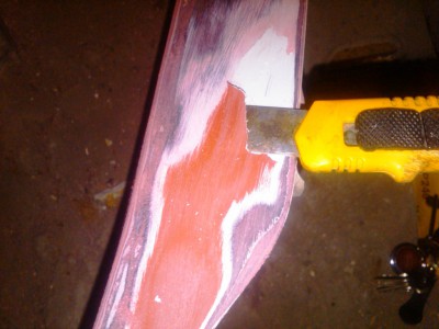

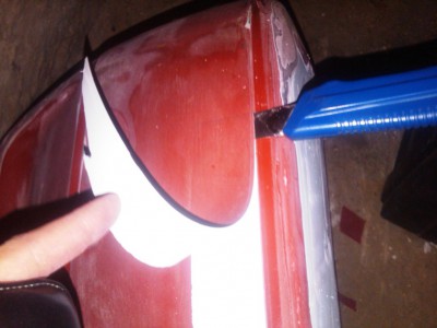

Re: Освежаване
След това голям зор да я обеля до пластмасата. Много слоеве и много здрави и шкурката само се задръства и се сетих как си пребоядисвах мотора и как махнах неговата стара боя. Ето какво направих.

Re: Освежаване

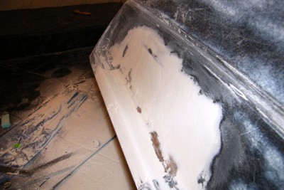

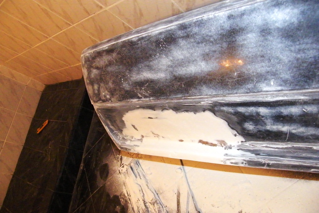

След като "орязах" боята и остана само шприца, беше лесно да го махна.

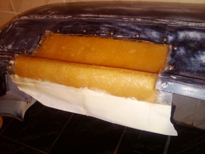

Re: Освежаване

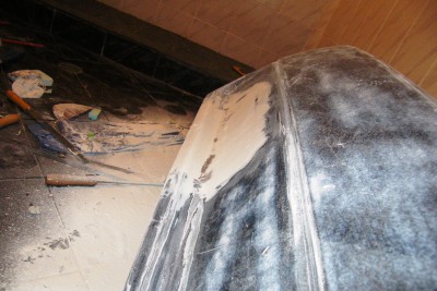

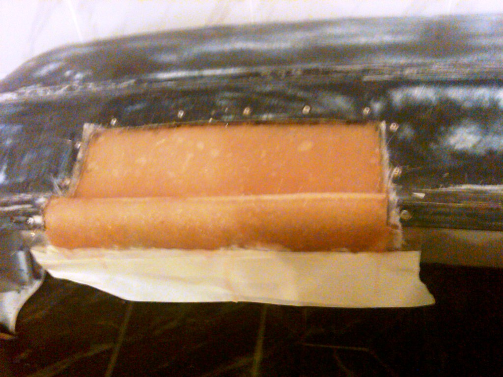

На отрязаното място първо занитих една ламарина, за онова, пък и за заздравяване на бранята. След като липсваше такова парче от нея, средата и стоеше бая мека. Ето така се получи със смолата и накрая с кита се получи така. Има още какво да се прави, но днес малко в повече ми дойде. Та за днес това беше от мен. Ето текущият краен резултат.

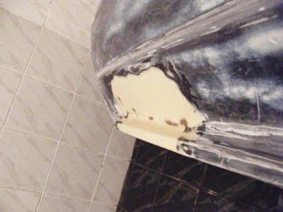

Нямам много време да работя по колата и по нещата с които се захванах, но като цяло има малък напредък. След като китосах бронята направих още един слой фибростъкло и смула, но с около 2-3 см. по-широк. Един вид за да покрие пукнатината, която е между смулата и пластмасата.

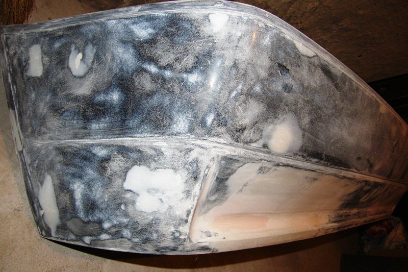

Виждате колко е тънък слоя с фибростъклото. След това дапочнах да се мъча с окончателното оформяне на бронята. С финия кит- Но като нямам опит - слагах кит и после го триех, след това пак и така замина една кутия и накрая никаква разлика. След много мъки се получи това.

Сега се надявам в събота и неделя, да успея всички дребни дупчици и драскотини да ги покрия и след това да шприцна. Стига да имам време, че се каня на мотосъбор да ходя. Малко ми е притеснено, като шприцна колко неравности ще наизлизат, сега направо не мога да видя къде има нещо гнило и къде не. Много е шарена бронята и не виждам забележките.

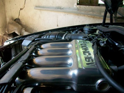

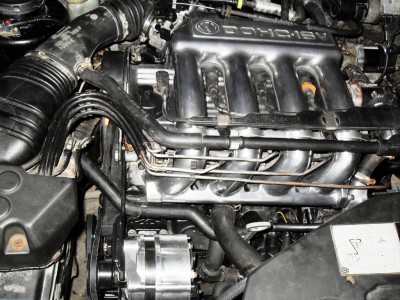

Re: Освежаване
Да разкажа накратко какво стана със стъпковото моторче. Свалих го и така беше запекло, че никакво мърдане. Пускам му от токоизправителя 12 в. за мотоциклет и не става, не помръдва. Пръсках с ВД и не помръдва. Почна да ме ядосва яко и го праснах в земята и чудо - то тръгна, но не на пълни обороти. Вечерта го налях с ръждопреобразувател и на сутринта беше затегнало още повече. Явно и ръждо преобразователя и ВД-то са силни и от тях алуминия се окислява и залепва моторчето. С много мъки и без да го удрям го раздвижих. С малко масло и станаха чудеса. Сега даже, с токоизправителя на 6 волта за мотоциклет моторчето се върти. От две седмици всяка вечер по малко му пускам ток и си върти без никакви проблеми. Дано като го сложа на колата се оправят нещата.

Re: Освежаване
Двигателният отсек е станал много хубав

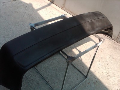

В събота имах малък напредък. Успях да пръсна бронята с шприц. След което я поопуших с черен матов спрей. Това се получи.
