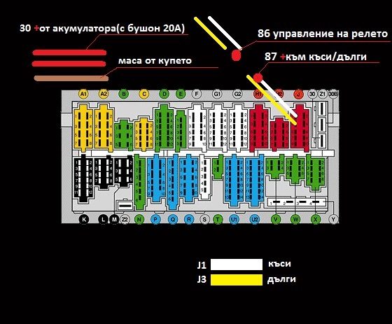

Колеги,някаква идея какъв цвят е кабела за късите от ключа до таблото на пасат б4.Че на тия фарове късите не минават през лостчето на волана,само дългите.Искам от там да взема управлението на релетата,обаче нямам идея дали е този?"R/09 Headlight Switch Low Beam Output-Headlight Fuses-White/Black"-Това излиза по схемата на входовете и изходите на таблото.От тук-https://sites.google.com/site/stoyneff/electrical/b3-and-b4-passat-central-electric-2-ce2.

Re: Подобряване работоспособността на фаровете . . .
По идея на колегата rgivod
и малко идеи от руския форум и аз съм с релета.Ето така ги вързах аз,прерязах жълтия кабел(J3)за дългите и белия(J1)за късите малко преди да влязат в таблото.На изходите от таблото сложих мъжки кабелни обувки,а на прерязания кабел от ключа женски.(Ако се наложи просто ги свързвам и си е като от завода)Взех + от акумулатора с двоен многожилен кабел 2.5мм/2,като всеки с бушон 20А,и ги свързах с 30-то краче на релетата(едно за къси,едно за дълги)Маса взех от таралежа в ляво от таблото.На свободните изходи от таблото(тези с мъжките обувки)вързах крачета 87,а кабелите от ключа с крачета 86.Не съм пускал нова инсталация към фаровете,защото са двусекционни с една букса,и няма смисъл без да сменя кабелите в самия фар(поне според мен)Стана(почти)Plug and play.Имам си габарити,дългите си светят заедно с късите и всичко е вътре на сухо.Мислех си да ги вържа след ключа къси/дълги,но при Б4 късите(май)не минават през него,та за това така,отделно жълтия кабел излиза от черно-бял 10 сантиметра преди да влезе в таблото...

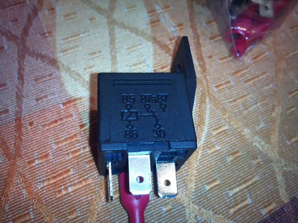

Колеги,взех си 2 релета,но имат и краче 87а.Това краче като прекъсвач на 87 ли е?
Аз си мисля,че трябва да му се пусне +,за да тръгне,така ли е?
И един бърз въпрос-с колко ампера работят стандартните h4 60/55w крушки?Говоря за 2 крушки заедно
Благодаря предварително!
toshara написа:Колеги,взех си 2 релета,но имат и краче 87а.Това краче като прекъсвач на 87 ли е?
И един бърз въпрос-с колко ампера работят стандартните h4 60/55w крушки?Говоря за 2 крушки заедно![]()
[img]http://store.picbg.net/pubpic/36/22/ce34f5ff2de43622.jpg[/img
Късите са около 9.5А (двете крушки)
Колега, електриката не ти е силната страна май.
На въпросите ти -
87а и 87 са нормално затворен и нормално отворен контакт съответно.
Релето има оперативна верига (слаботокова), която за да сработи е нужно да й се подаде + и - (клеми 85 и 86). Съответно, когато това стане, нормално отвореният контакт се затваря, а нормално затвореният се отваря. Малко е трудно да се обяснят тия неща на човек, който не разбира от електрика, ама все пак толкоз мога, не съм добър даскал. Веригата между 30-87 и 30-87а се нарича силова - т.е. там минава големият товар, който може да понесе релето.
Горе-долу ми се изясниха работите,значи по темата за свързването на релето,свързвам си го както е на тази схема,без да пипам 87а,защото фактически не ми трябва.
Вярно не ми е силната страна,въпреки че учих 2 семестъра физика в ТУ,но този семестър ми предстои електротехника,надявам се там да се избистрят нещата
