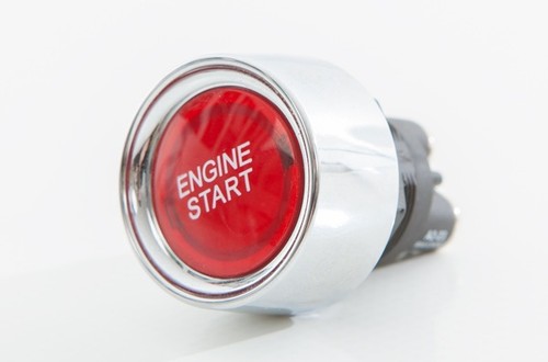

Здравейте колеги
От няколко дни и аз съм в клуба "Старт бутон"
.Причината-прецкан клеморед (не върти стартера когато времето е топло).Предпочетох слагането на старт бутон, вместо да се занимавам със смяната на клеморед,като прочетох колко е "лесно".Бутона който взех си е предназначен за старт бутон и е 50А.След монтажа си реших генерално проблема с паленето.Вързах го към двата най дебели кабела.Прилагам и снимка на бутончето
