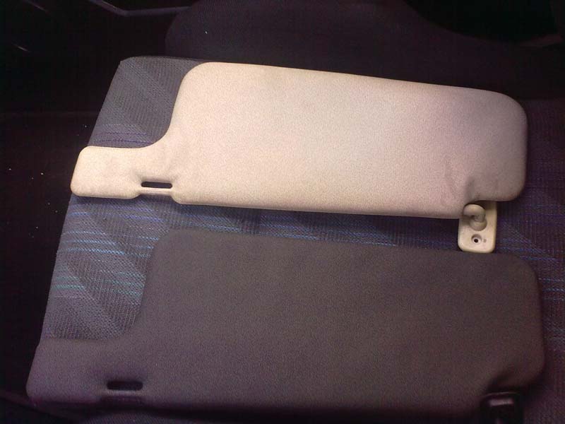

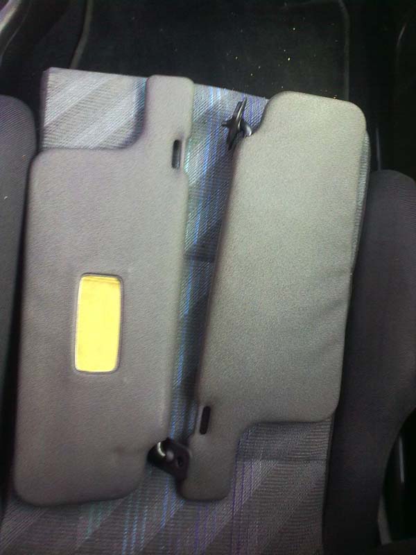

Мнениеот lingerov » Вто 11 сеп 2012 13:05
едни нови придобивки черни сенници,сега стоят малко като циреи но като се смени и тавана ще заприлича работата, започвам да събирам части за интериора ,то отвън е ясна работата само боята я чака,но ме посъветваха да изчакам до пролетта ,че и без това гараж няма,поне за пролетта да е свежа :) :да:
