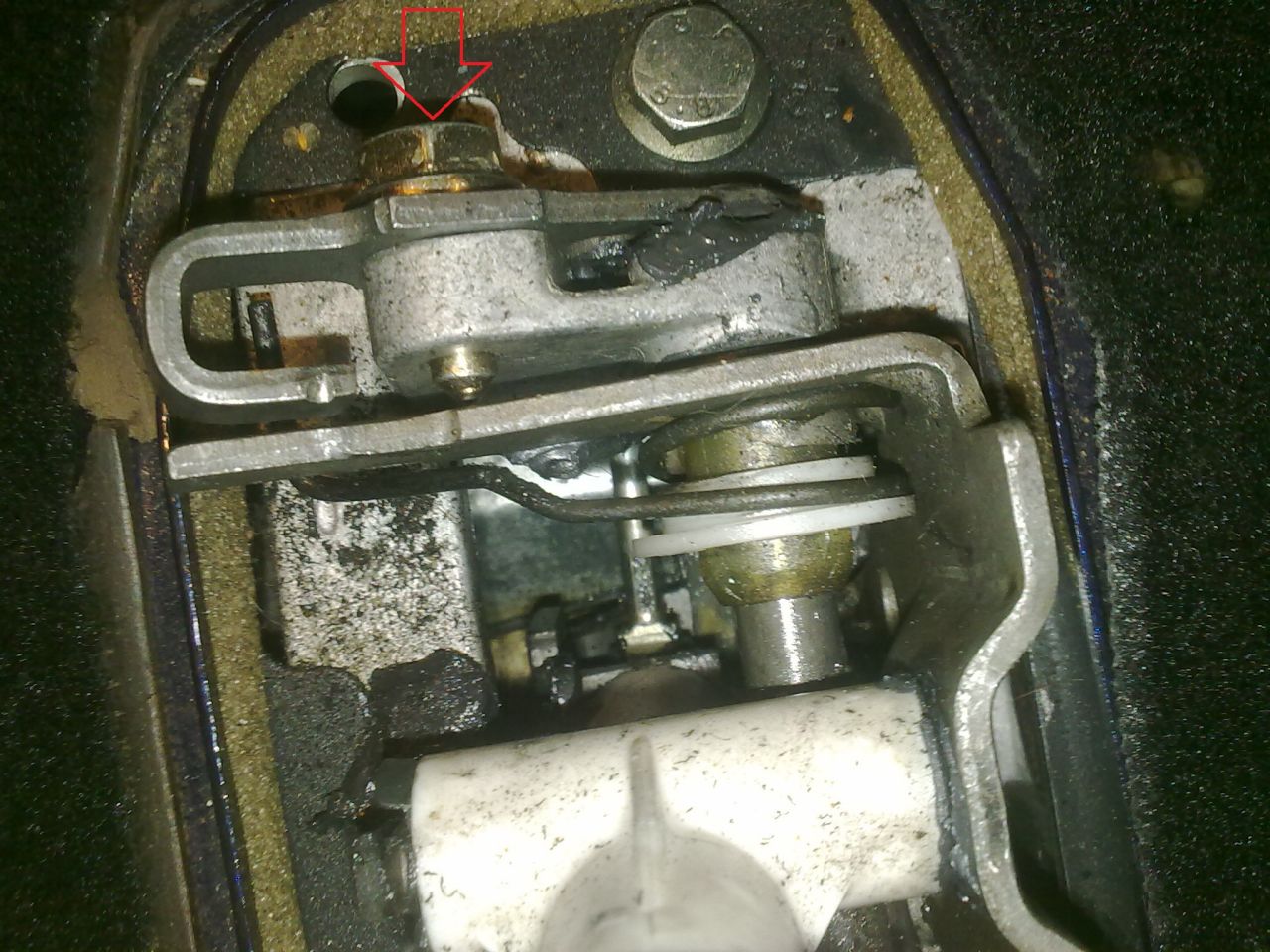

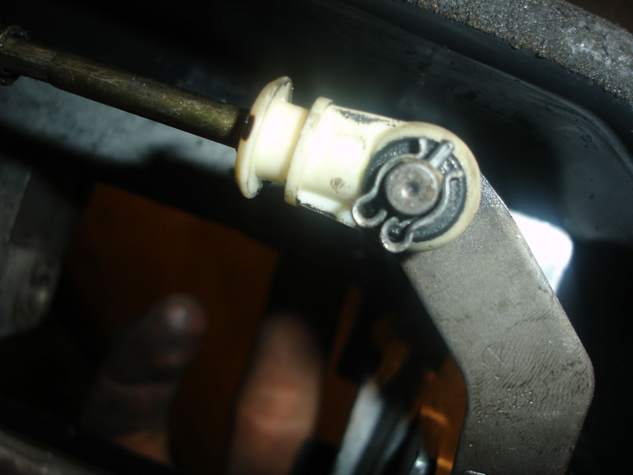

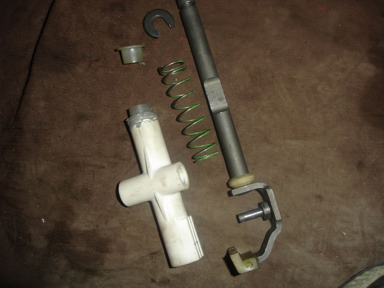

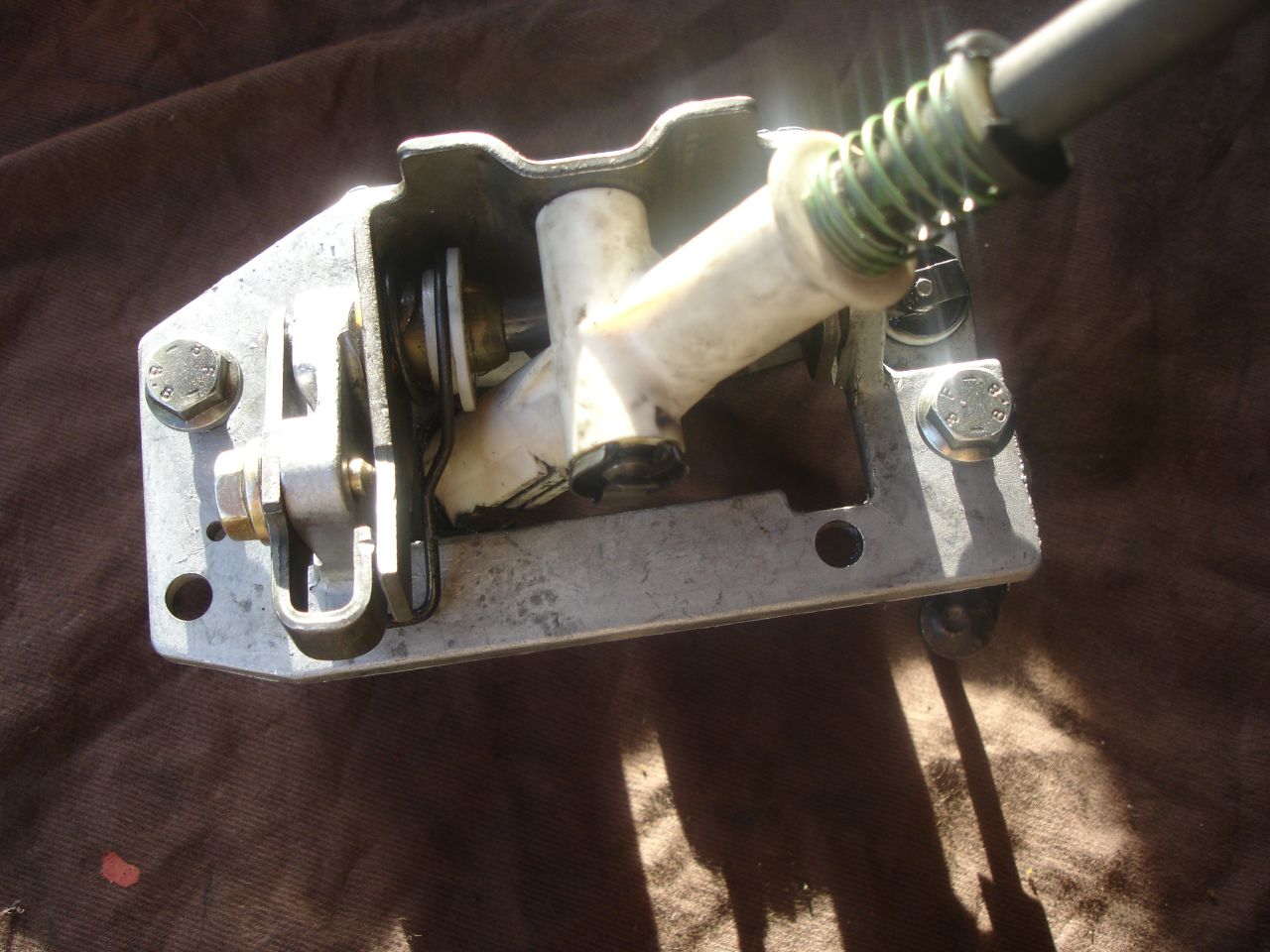

Колеги реших и аз да съм полезен на VW обществото и да направя тема за ремонт на скоростен лост с жила :cool . Колата е голф 3 1.9 тди 1z и моите скорости са с жила. С жила съм забелязал, че са дизеловите 3ки както и ABF. На 4ка отпред при двигателя може да е различно, но вътре самия механизъм като отворих изглежда почти на 100% същия, така, че би трябвало темата да е полезна за всички които имат проблеми със скоростния лост с жила. Видях, че има много теми за ремонт на другия модел с щангите и износената ябълка, но за жила не намерих тема.

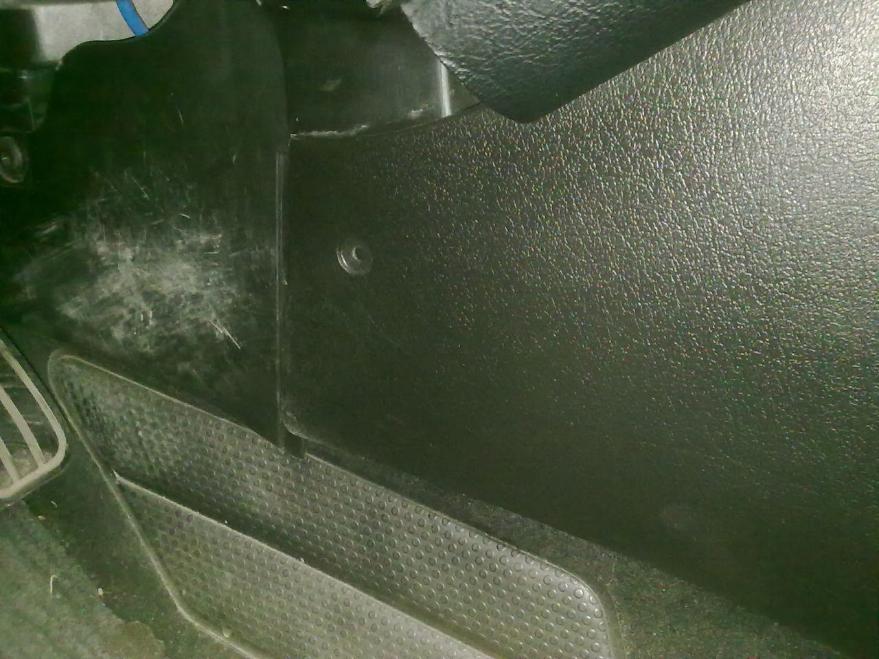

Понеже не обичам нещо по колата ми да не работи и аз да я карам така, когато се появи луфт в скоростния ми лост започнах да се нервя и исках да го оправя. Като я купих преди 2години и половина скоростите влизаха много добре, като изключим, че леко хъркаха първа и задна, но им хванах чалъма да не хъркат. От миналата зима започнаха по- трудно да влизат, но си мислех че е от студа. Да ама като се затопли пак така и нещо лоста взе да се клати наляво надясно много свободно като на москвич :mhihi . Махнах пластмасата която е с маншона около лоста и видях следната картинка

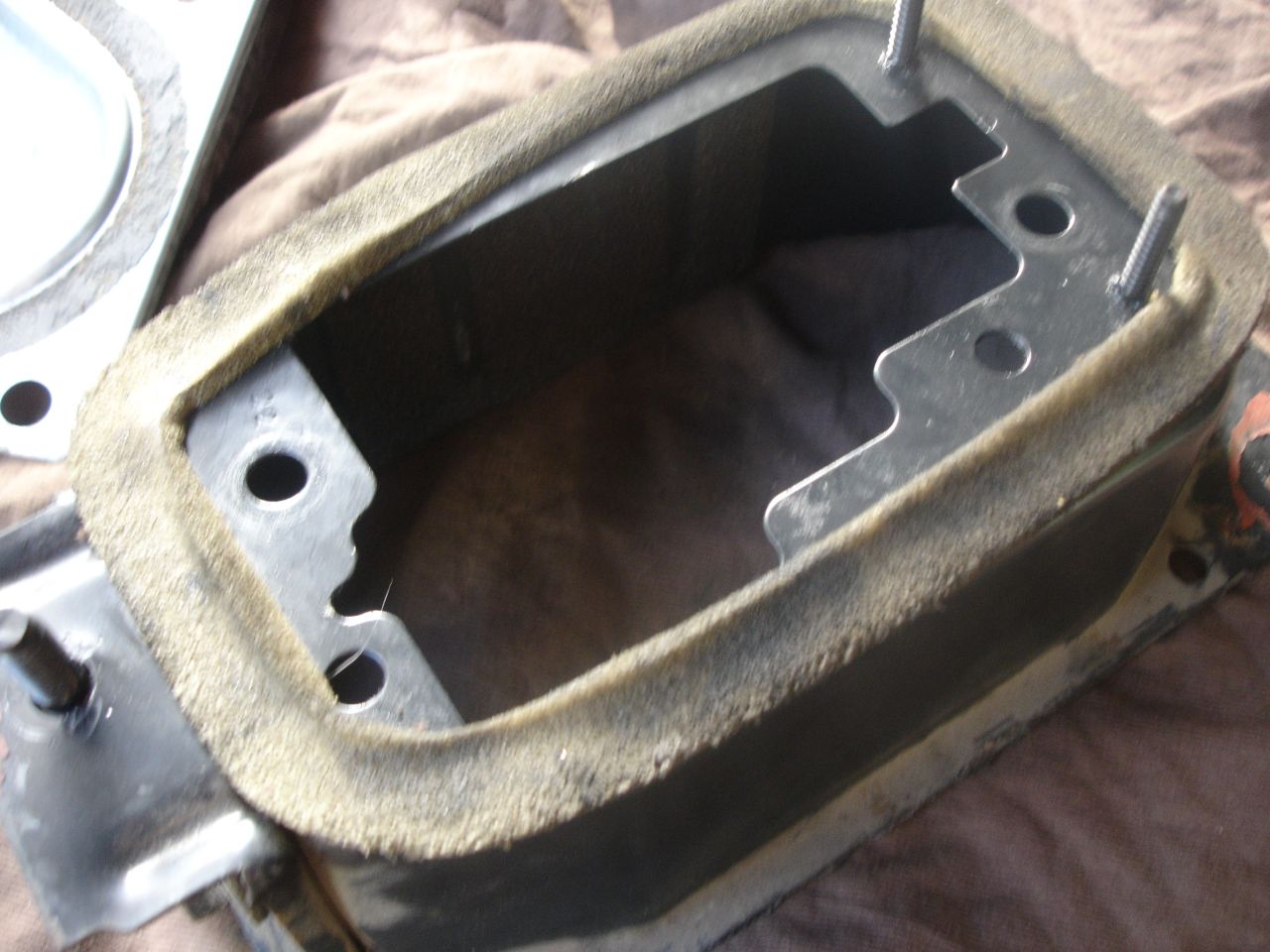

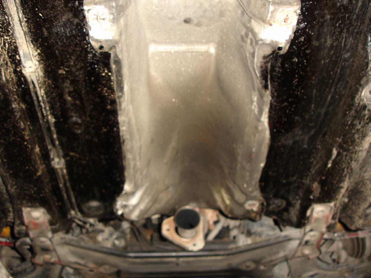

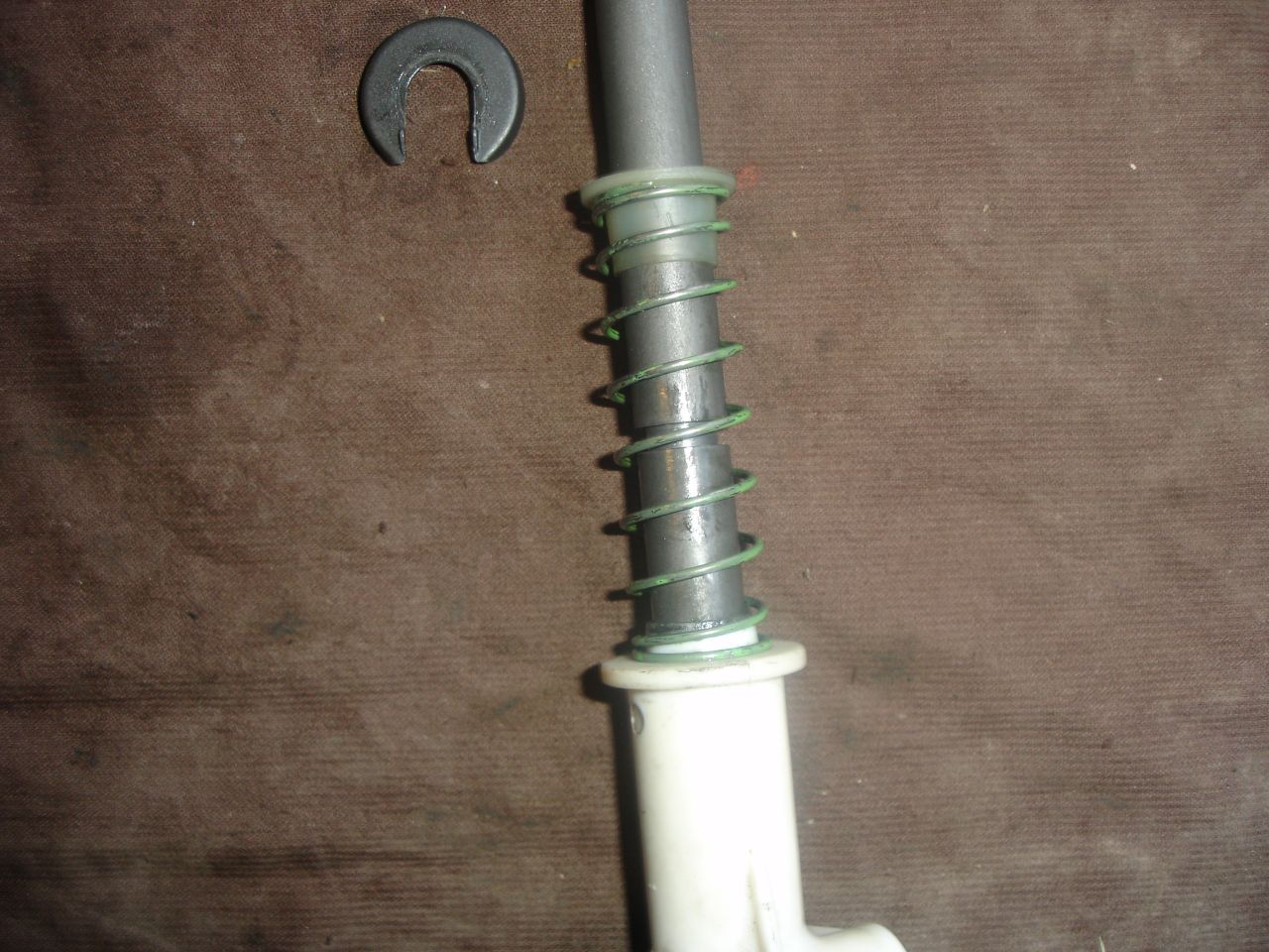

Отворих на един пасат b4 да видя как е при него и установих, че пружината която връща и държи лоста на свободна при мен е счупена. Та така се реших да започна едно хубаво разглaбяне заради нея. Стига празни приказки започвам със снимковия материал той говори достатъчно. Ако някой не е махал никога средната конзола ето как става това махате задния пепелник и виждате 2 винтчета които на снимката са развити

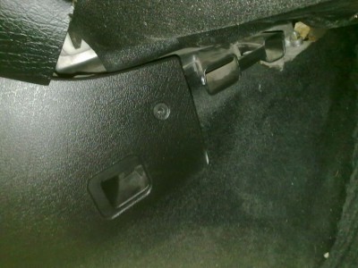

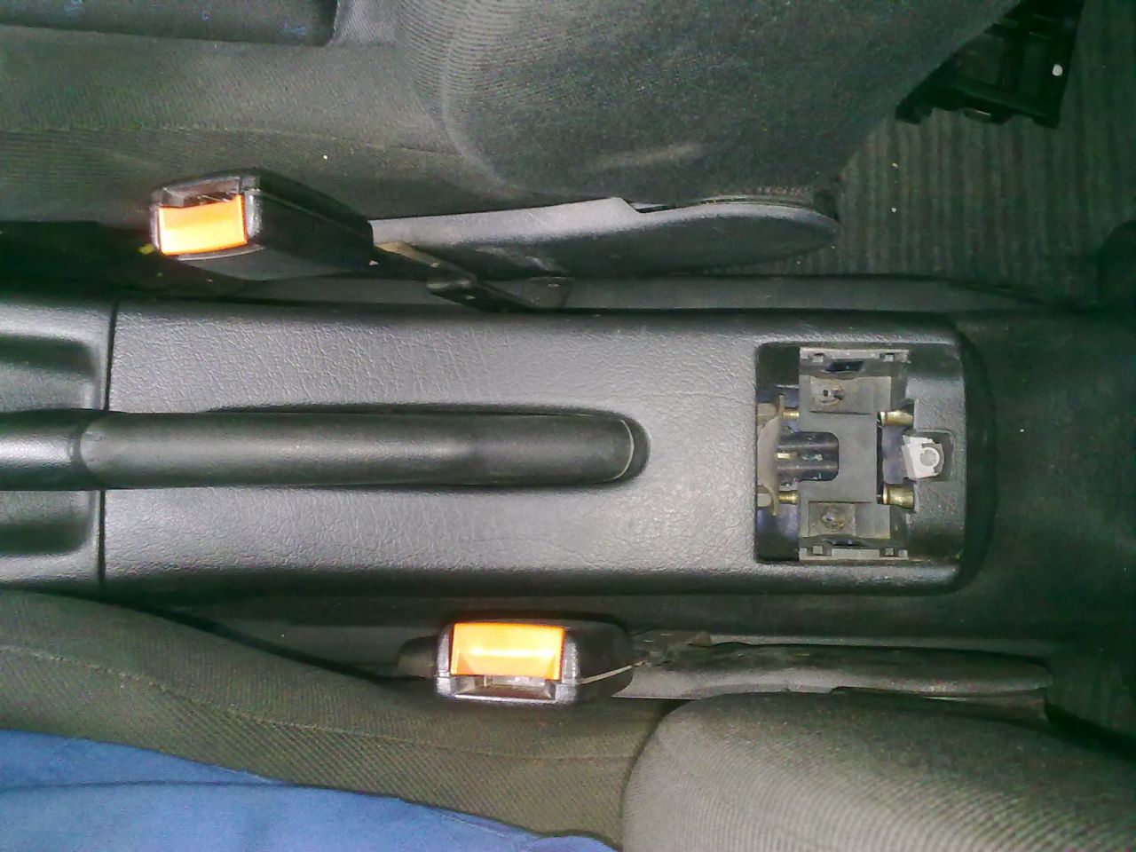

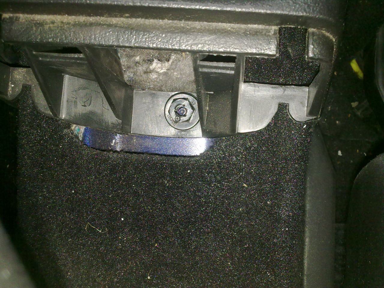

Добре е да извадите седалките, защото без тях е по- лесно. След като махнете задната част следват тези пластмасови гайки с камък 10

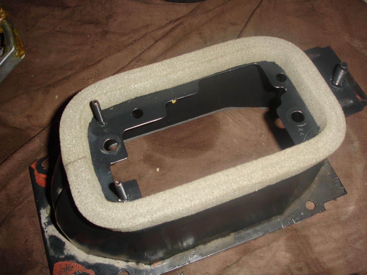

на повечето снимки гайките и винтовете са развити, защото един път разглобих всичко, за да знам какво точно да поръчам понеже не се вижда всичко особено, когато не знаеш механизма. Топката на 3ката е на винт и след като се развие се маха заедно с пластмасата и маншона. След това има 2 винтчета отляво и отдясно на тунела

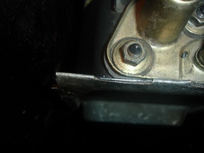

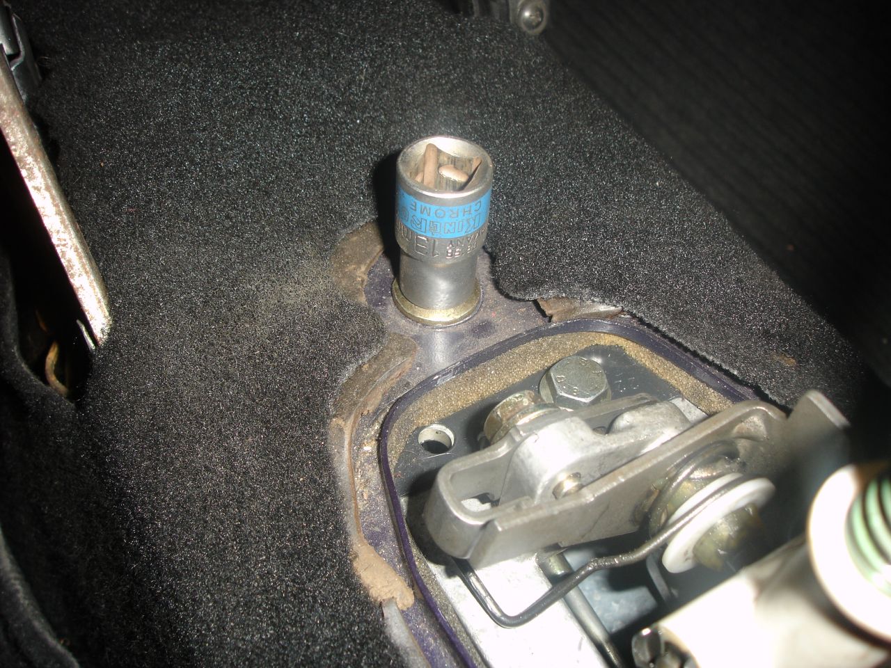

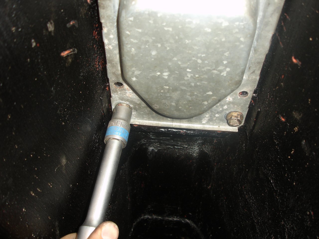

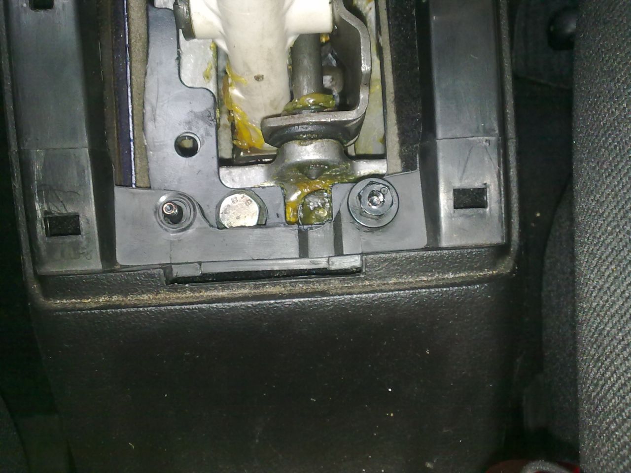

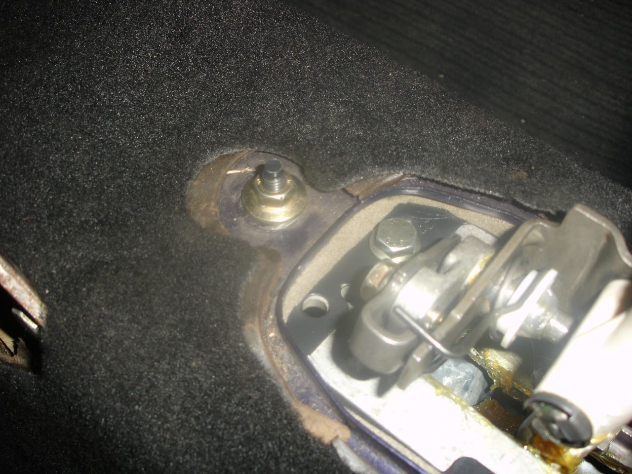

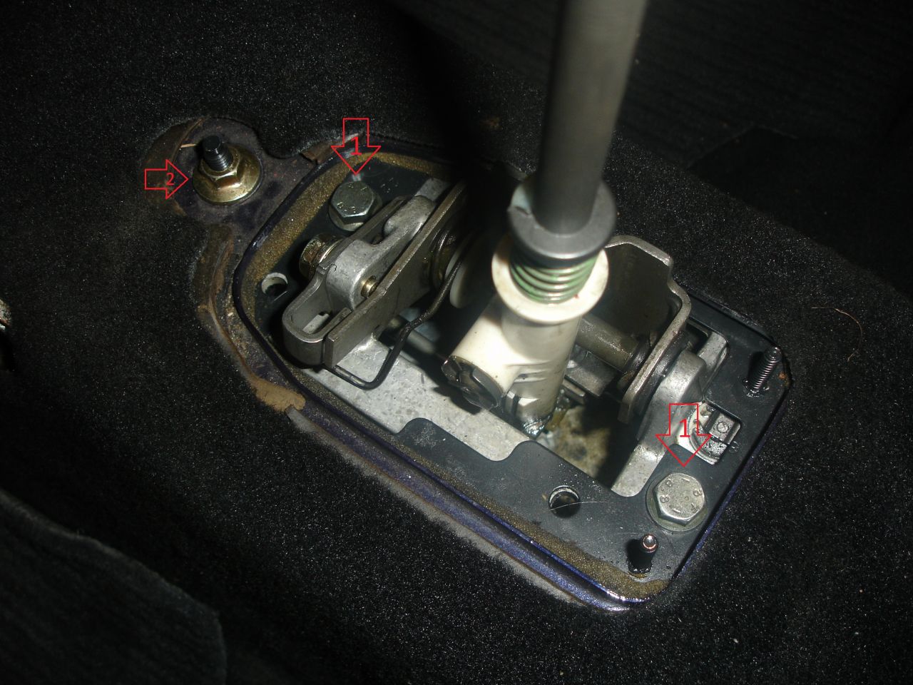

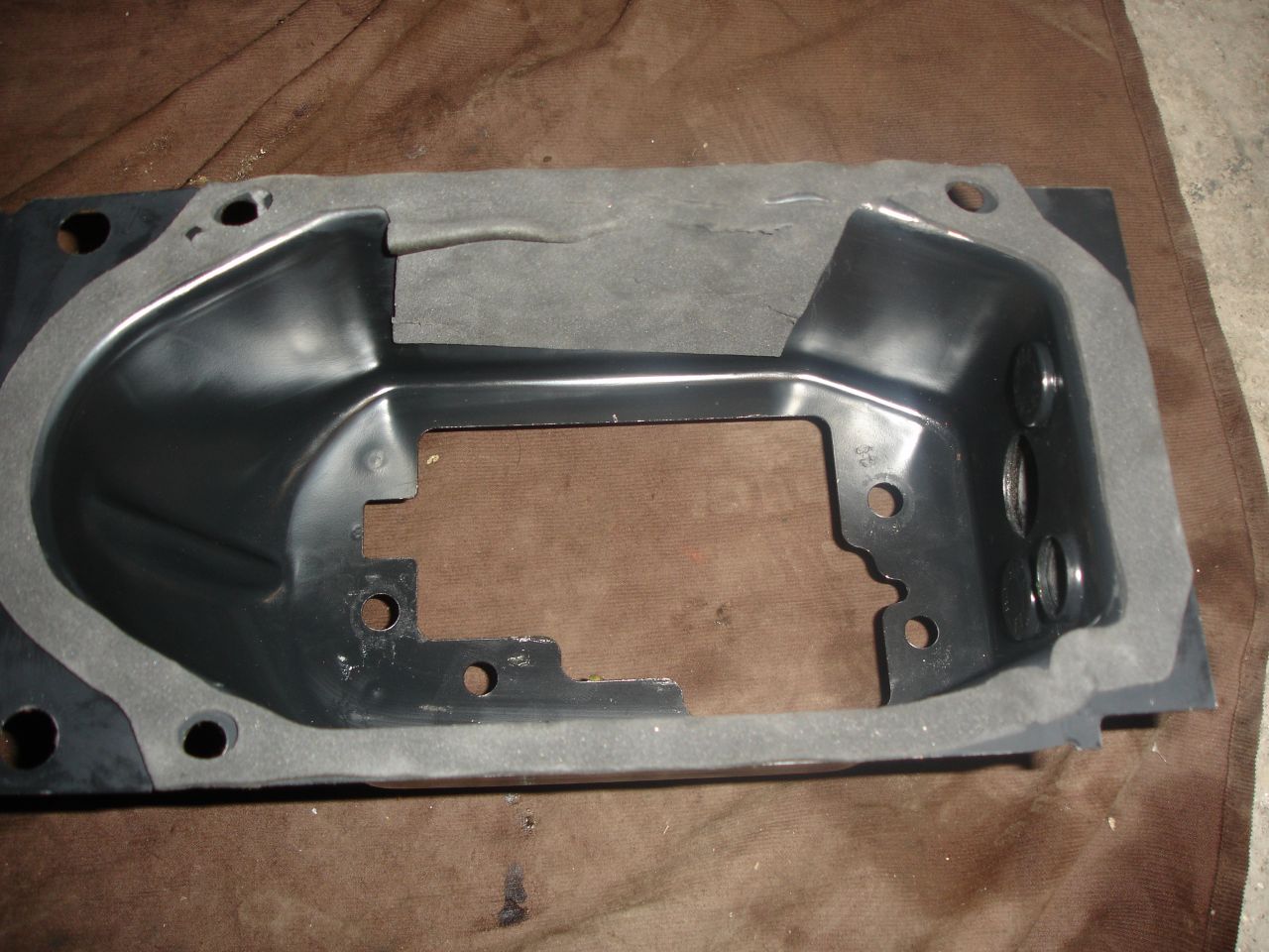

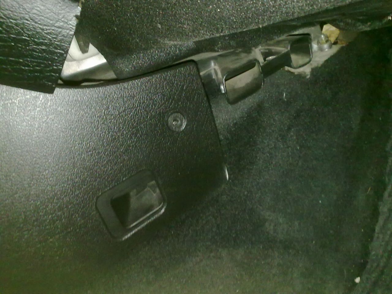

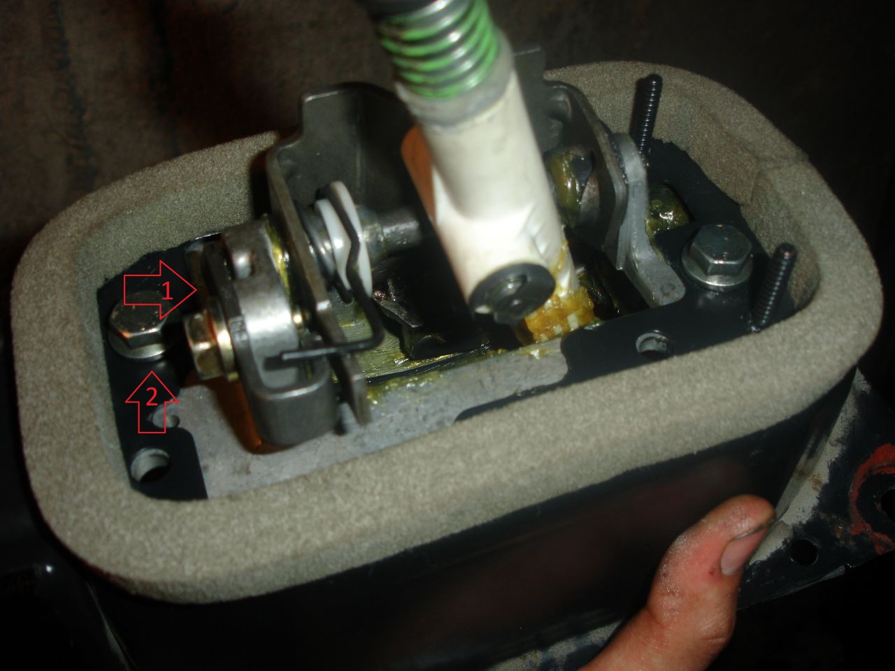

След като махнете и тази част от конзолата вече имате достъп до всички болтове и доста повече място за работа.
За по- лесно може да охлабите болтовете с номер 1 и после номер 2. След това болта от следващата снимка може да го развиете изцяло.

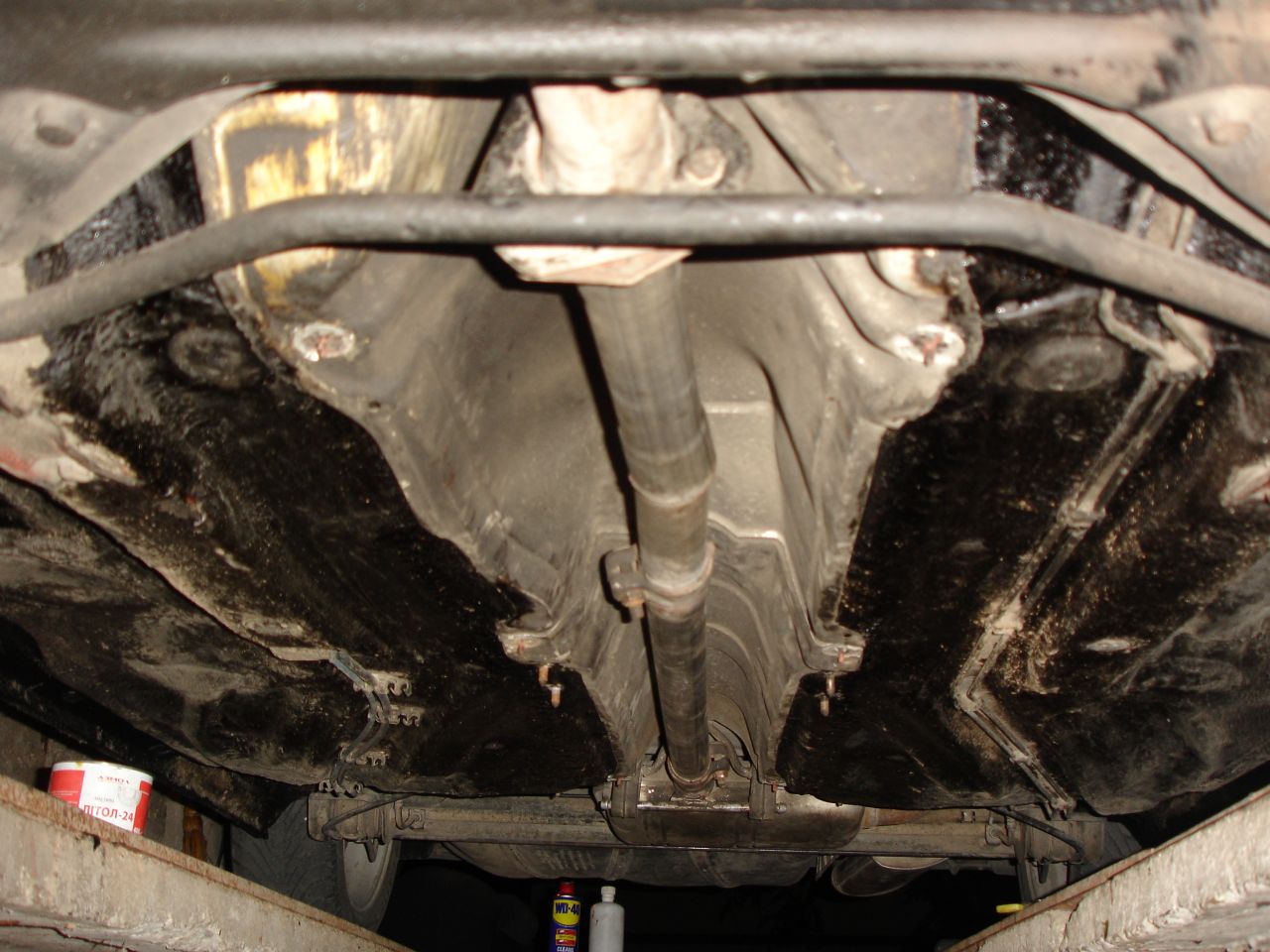

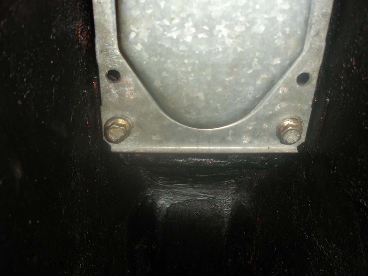

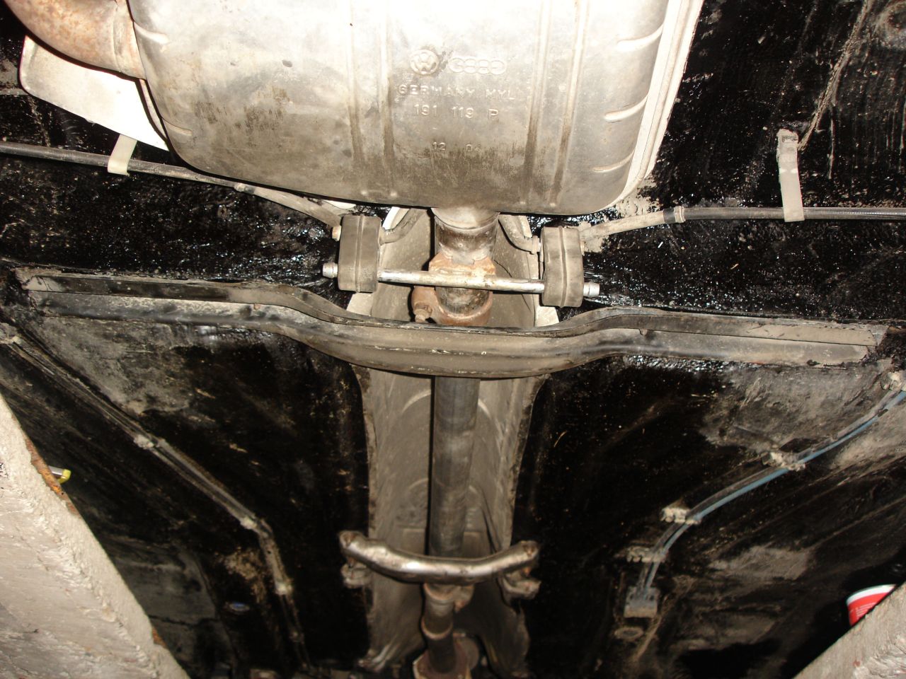

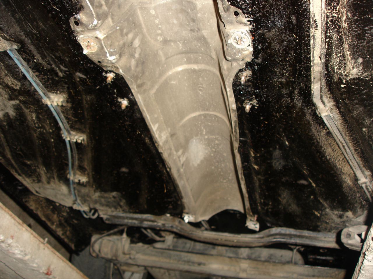

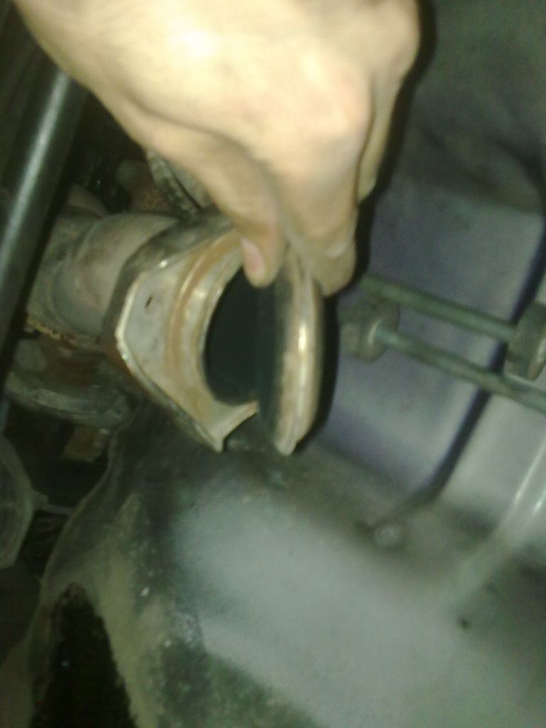

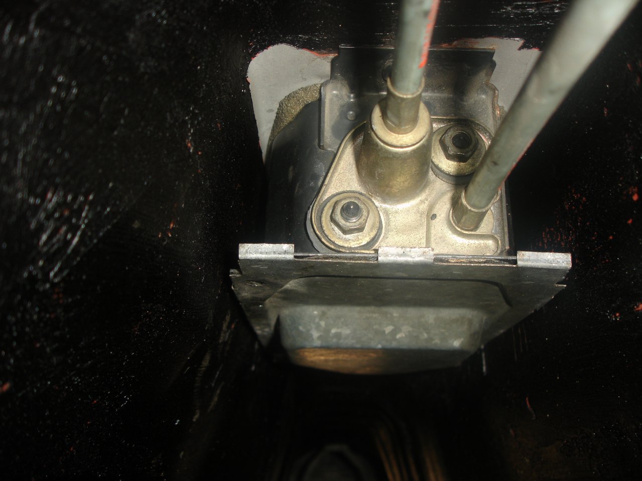

След меката връзка има 3 болта които стягат продължението на тръбите с тези номера

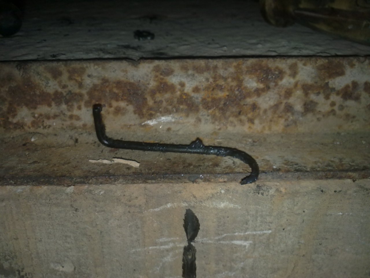

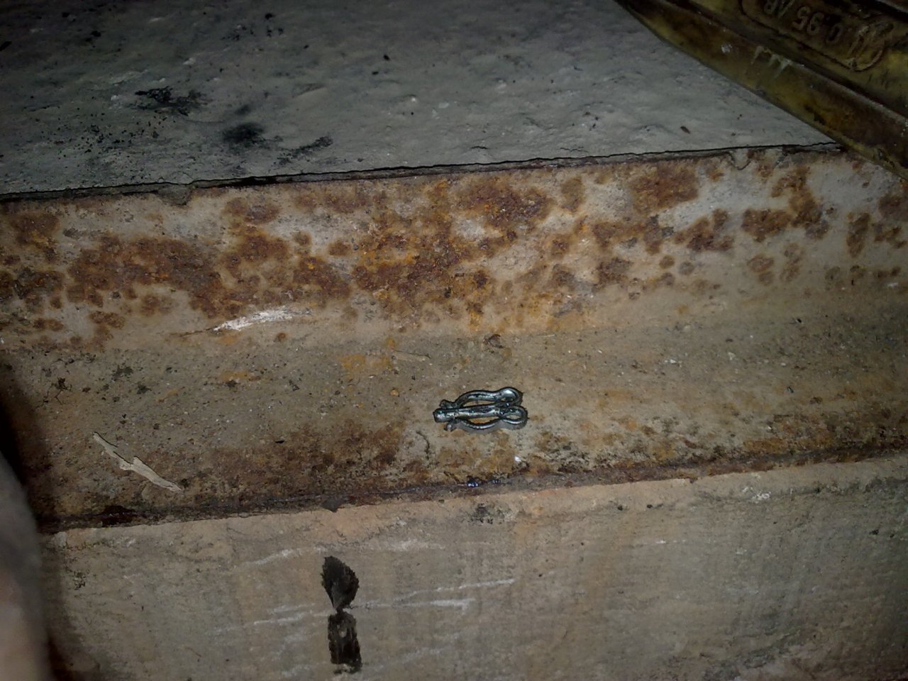

Моя катализатор съм го махнал, затова ми е така свободно след меката връзка. Внимавайте, като махате последния болт, защото има един пръстен за уплътняване да не ви падне на главата :lol:
Мисля, че излишно да казвам, че трябва да правите това на изстинала кола, защото иначе ще се изгорите. Следват гадните винтове, които държат ламарините. Тук е малко зор, но не е толкова гадно в сравнение със следващите неща

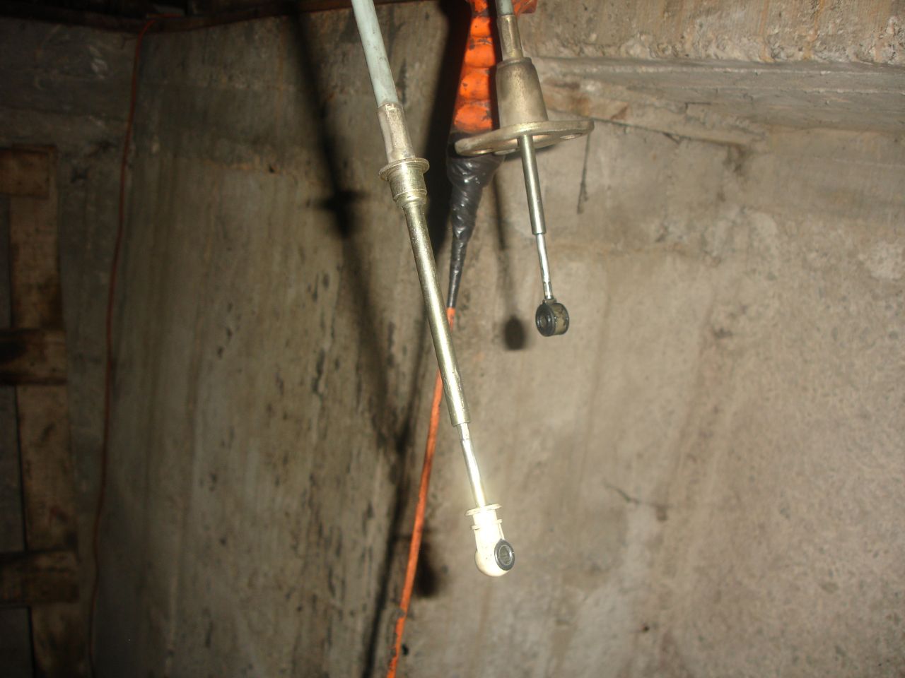

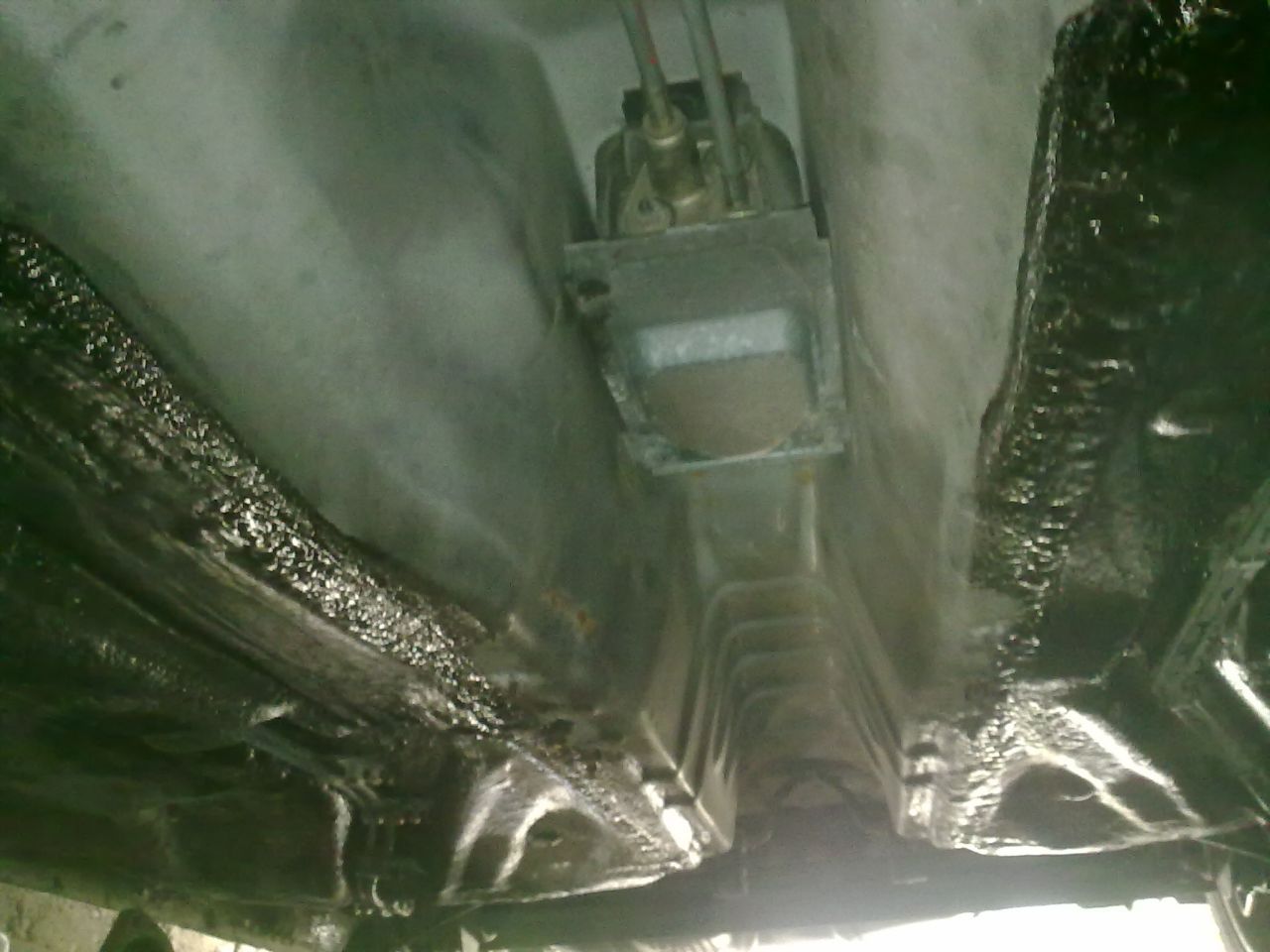

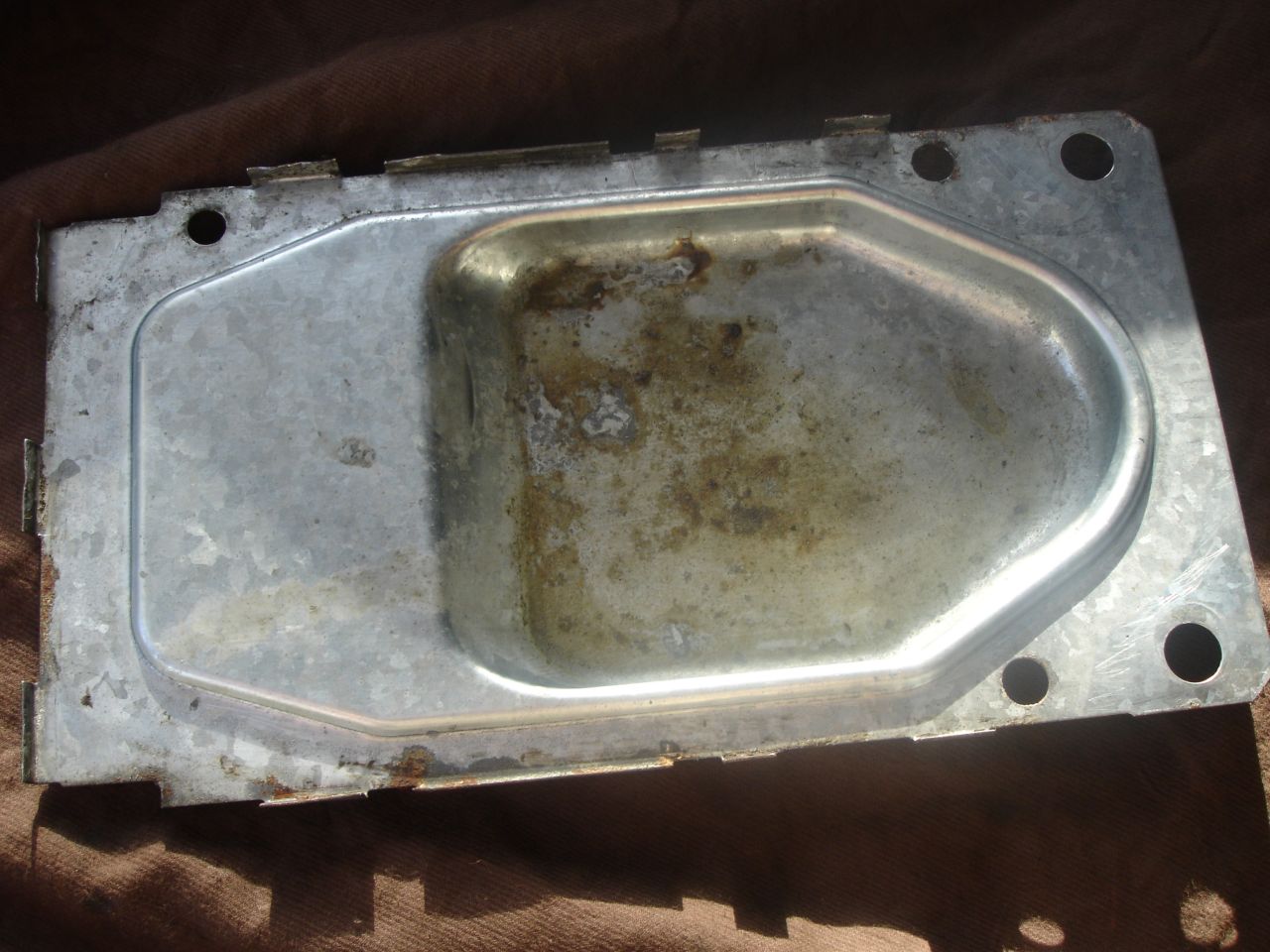

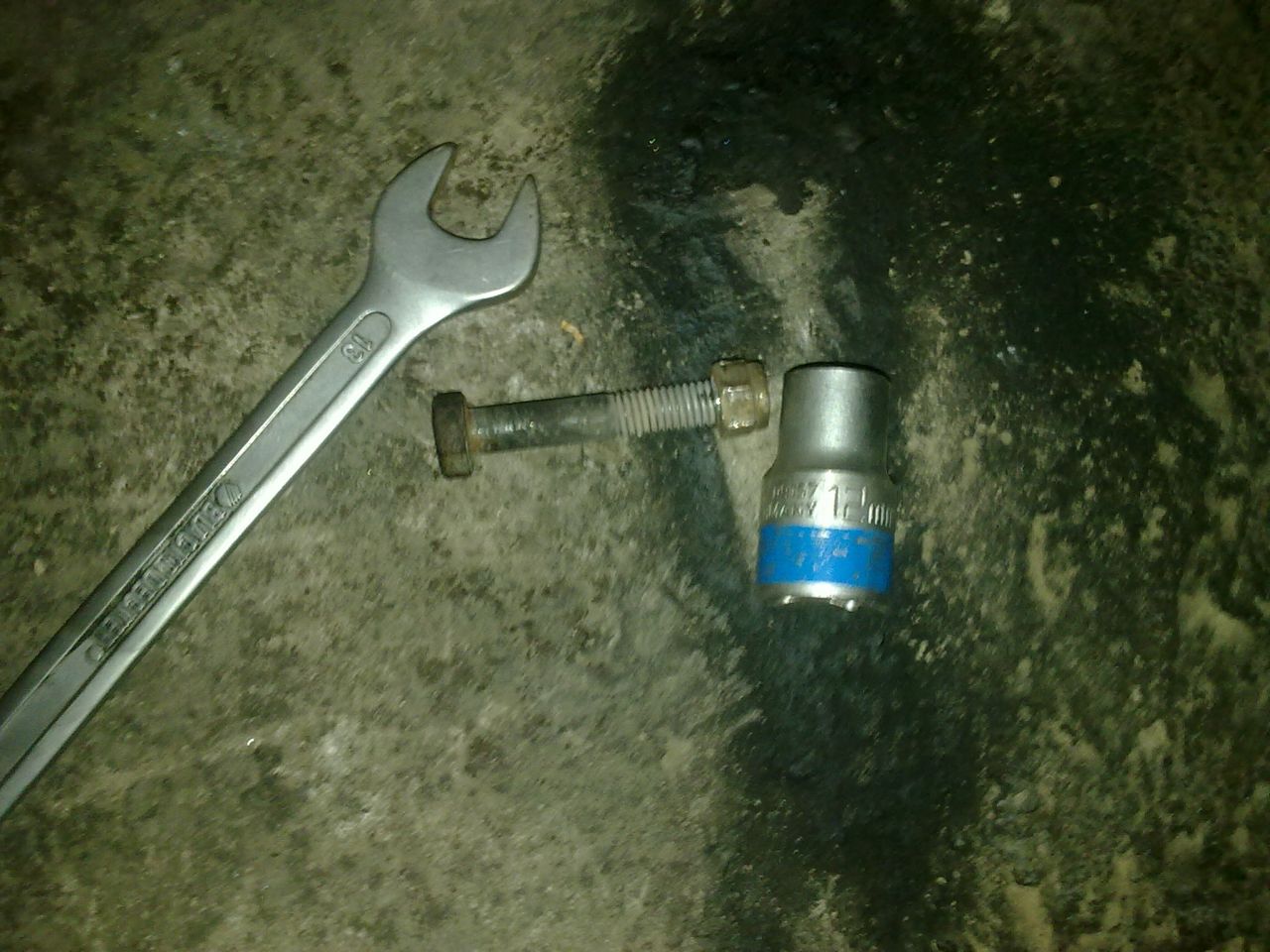

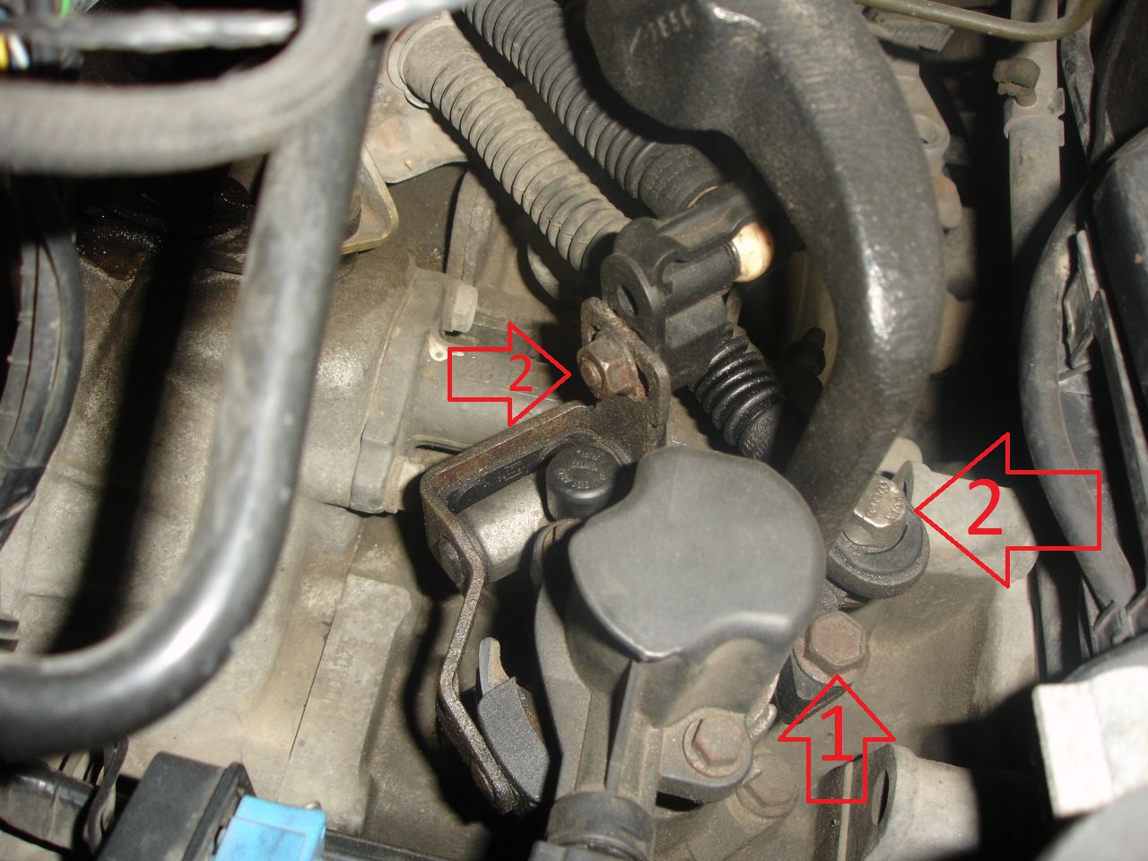

След като ламарините са долу вече виждате кутията в която е механизма с жилата. Те са стегнати с 2 болта пак камък 13
обаче се развиват като смъкнете кутията. Сега горе в колата може да развиете болта 2

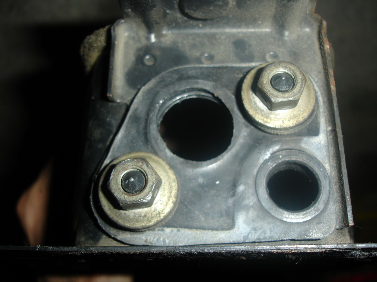

Сега пак слизате долу и развивате другите 2 болта които държат кутията
Може да сте забелязали разликата в снимките, но това е пак заради 2те отделни разглабяния. Като видях, че няма никакво предпазно покритие над ламарините реших да намажа с грунд и body 930. Като ги развиете може да свалите вече кутията и сега да развиете онези болтове на жилата
Едно от местата на които може да ви е нужен помощник е именно тук. Аз се гърчих сам затова го казвам :mhihi . След това трябва да отворите ламарината която е на дъното на кутията. Тя е стегната по ръбовете и трябва да я изправите и отлепите което е гадно за сам човек
Тук ще си изберете как ви е по- лесно, защото едното жило може да се разкачи преди да се отвори кутията (то се вижда от дупката като я поогледате отвътре. Аз не знаех първия път като я отварях как става и го отщипах преди да я отворя. Ако направите и вие така щипката пада в кутията и трябва да внимавате като я отваряте да не я загубите. Намерих също и счупеното парче от пружината ми

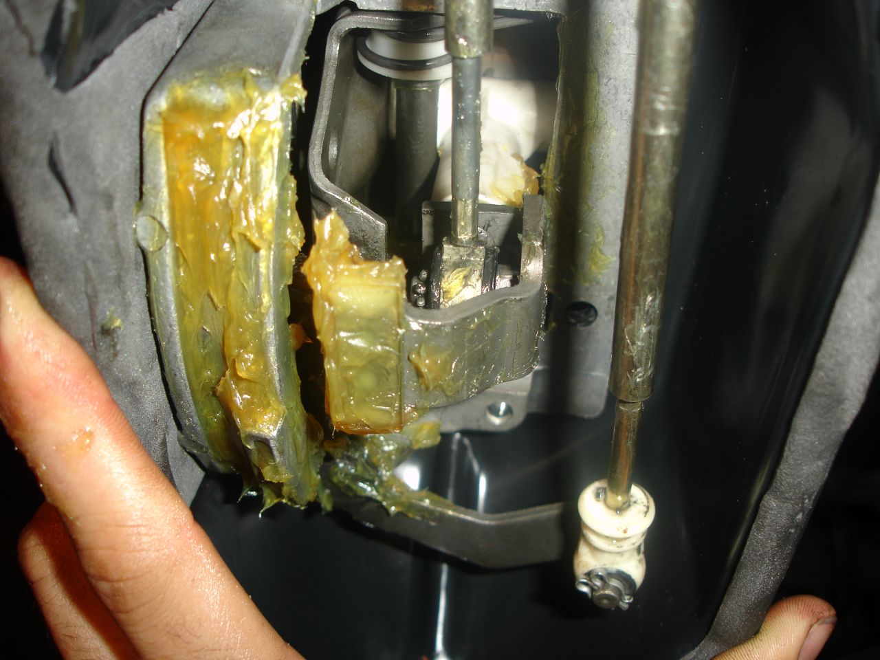

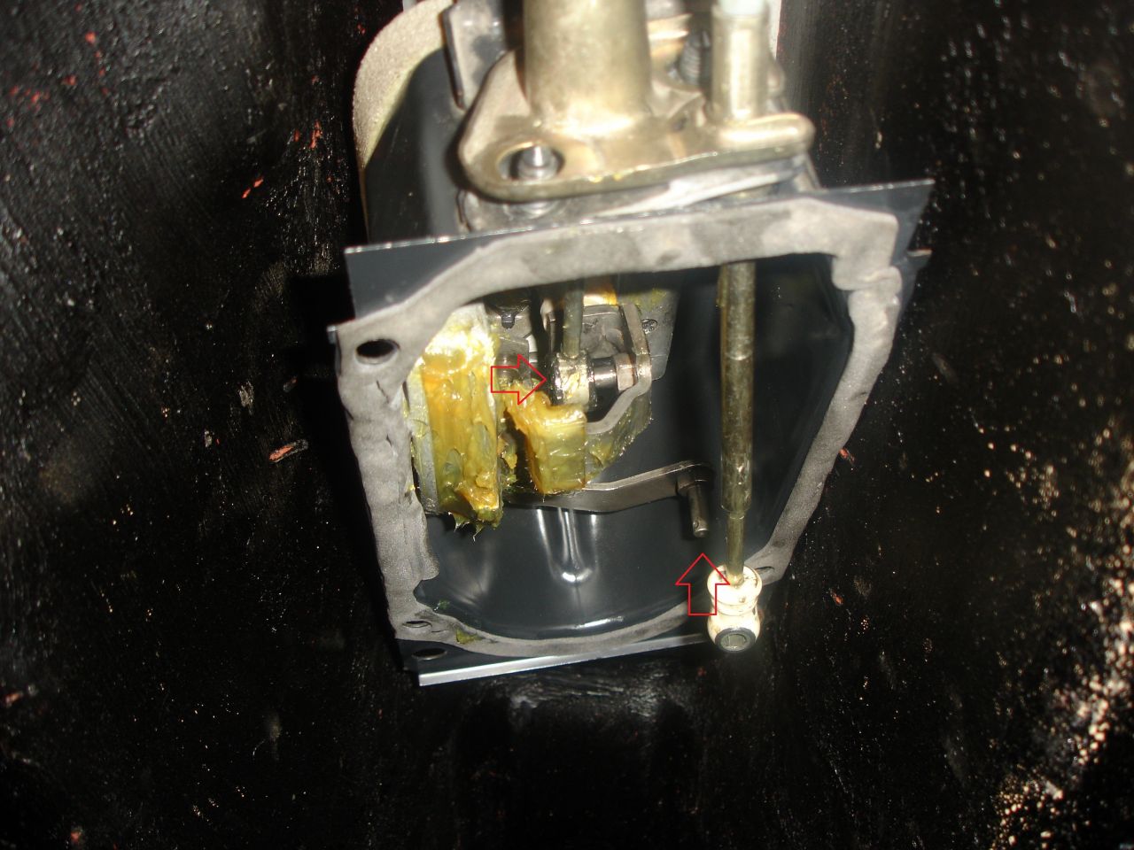

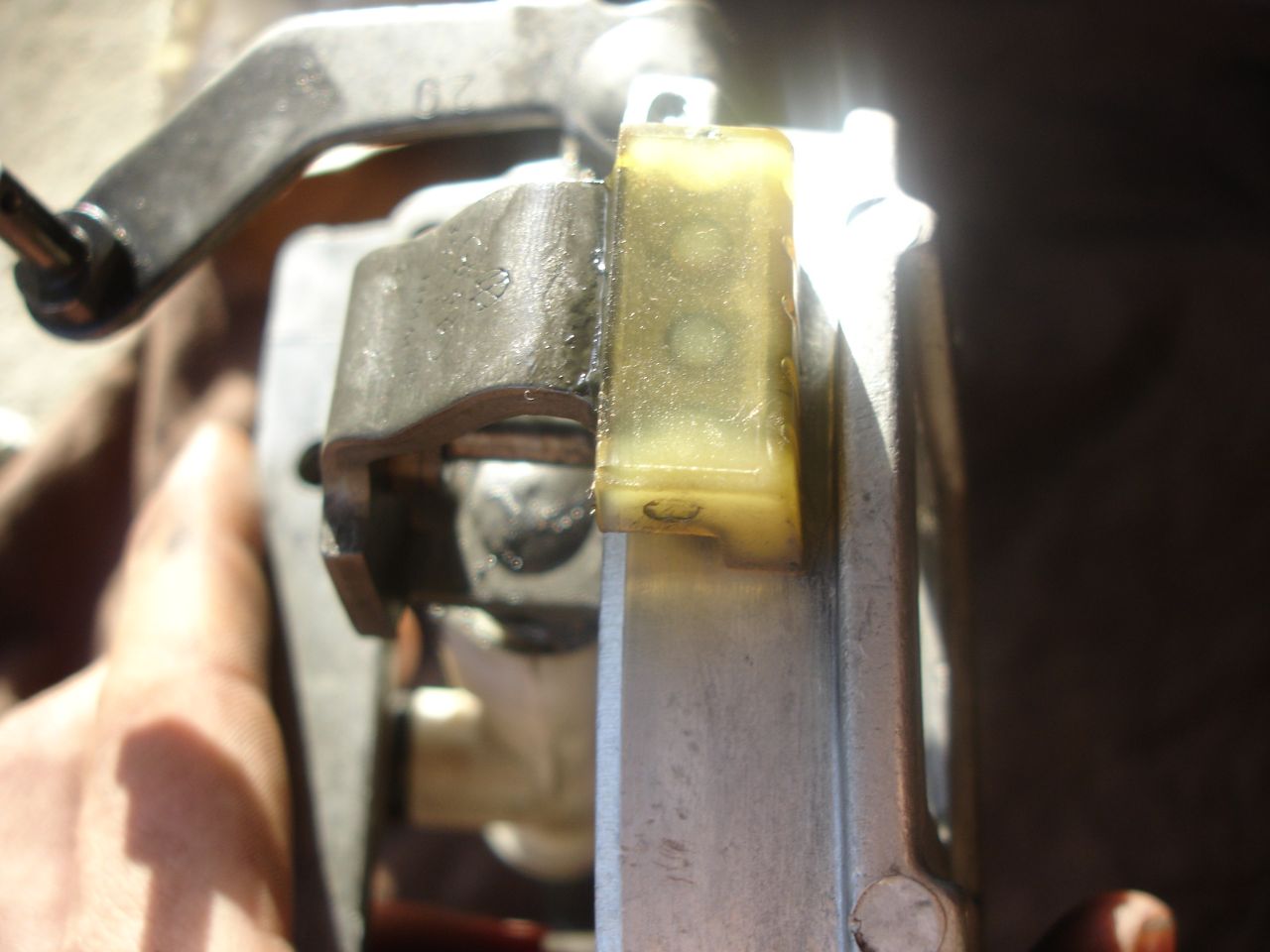

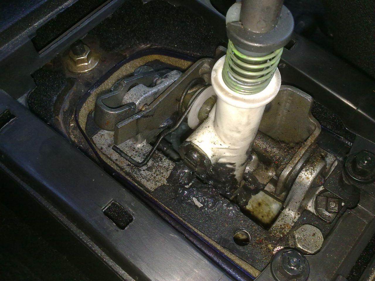

Като отворите кутията виждате и втората щипка която държи другото жило

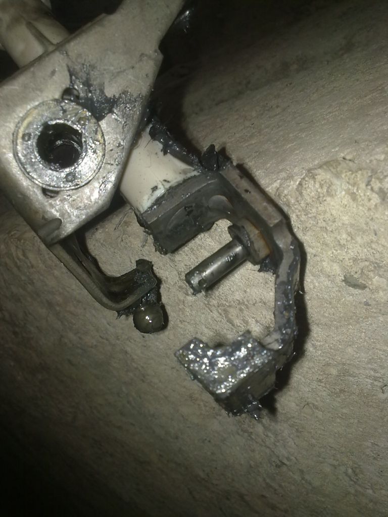

Ето как изглеждаше лоста отвътре с оригиналната смазка

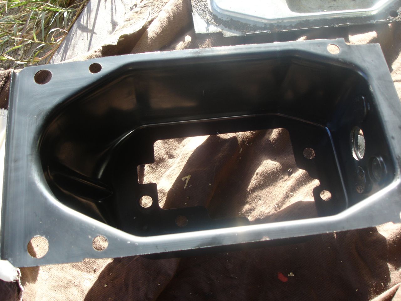

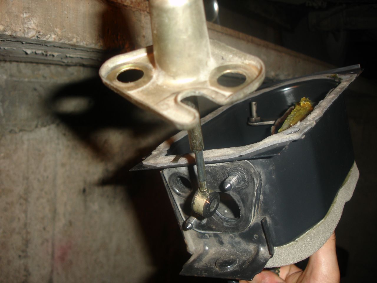

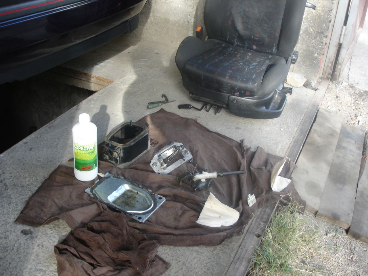

Оставяте жилата да висят вземате останалото и се качвате на работната площадка за основната част от заниманието
Ето го моето място само бирата липсва ама трябваше постоянно да снимам и нямаше време mhihi
Тези гайки имат гумички под тях и ги завих където бяха за да не загубя нещо

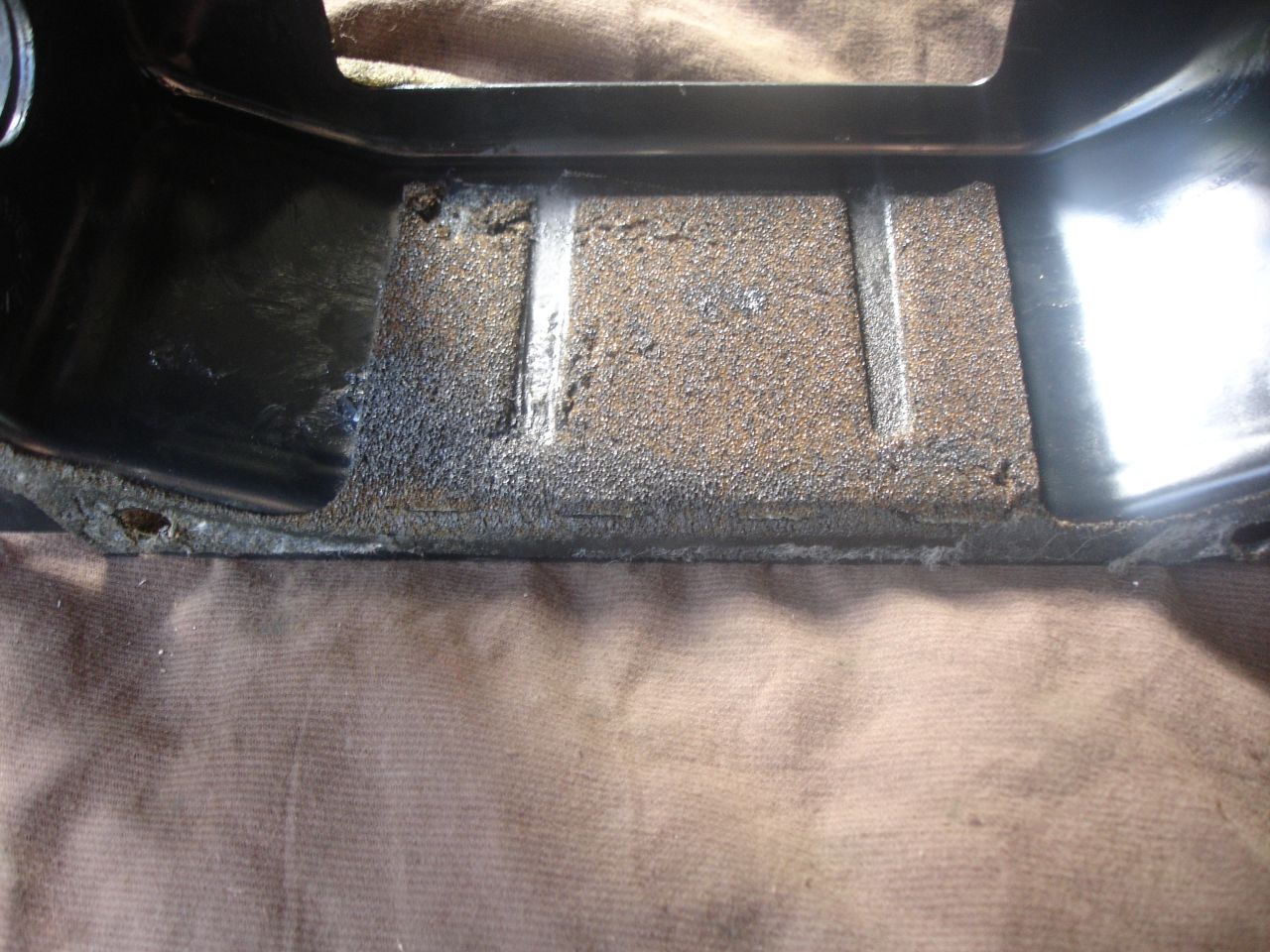

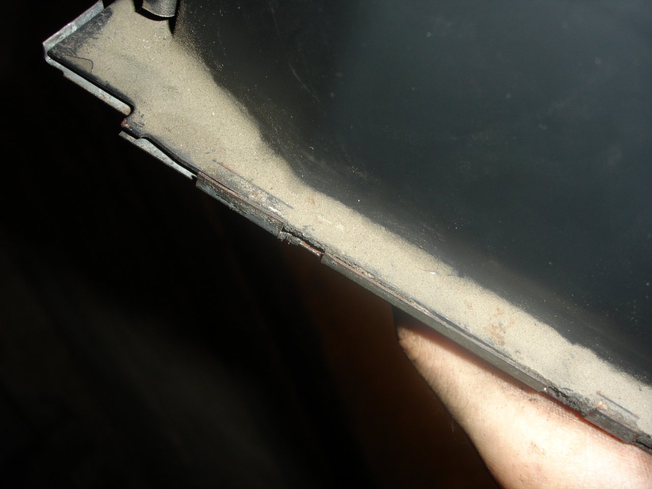

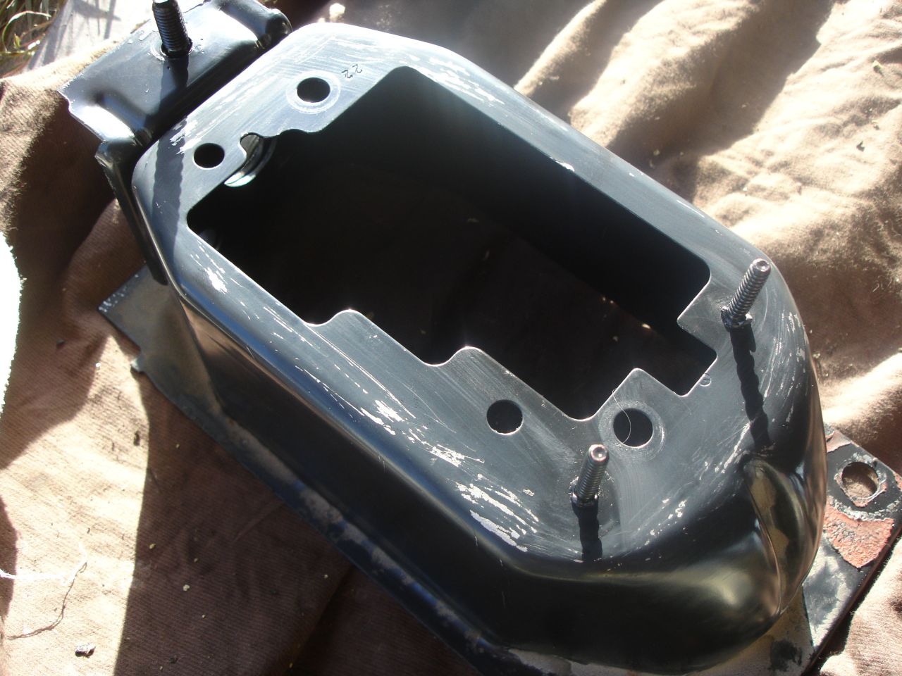

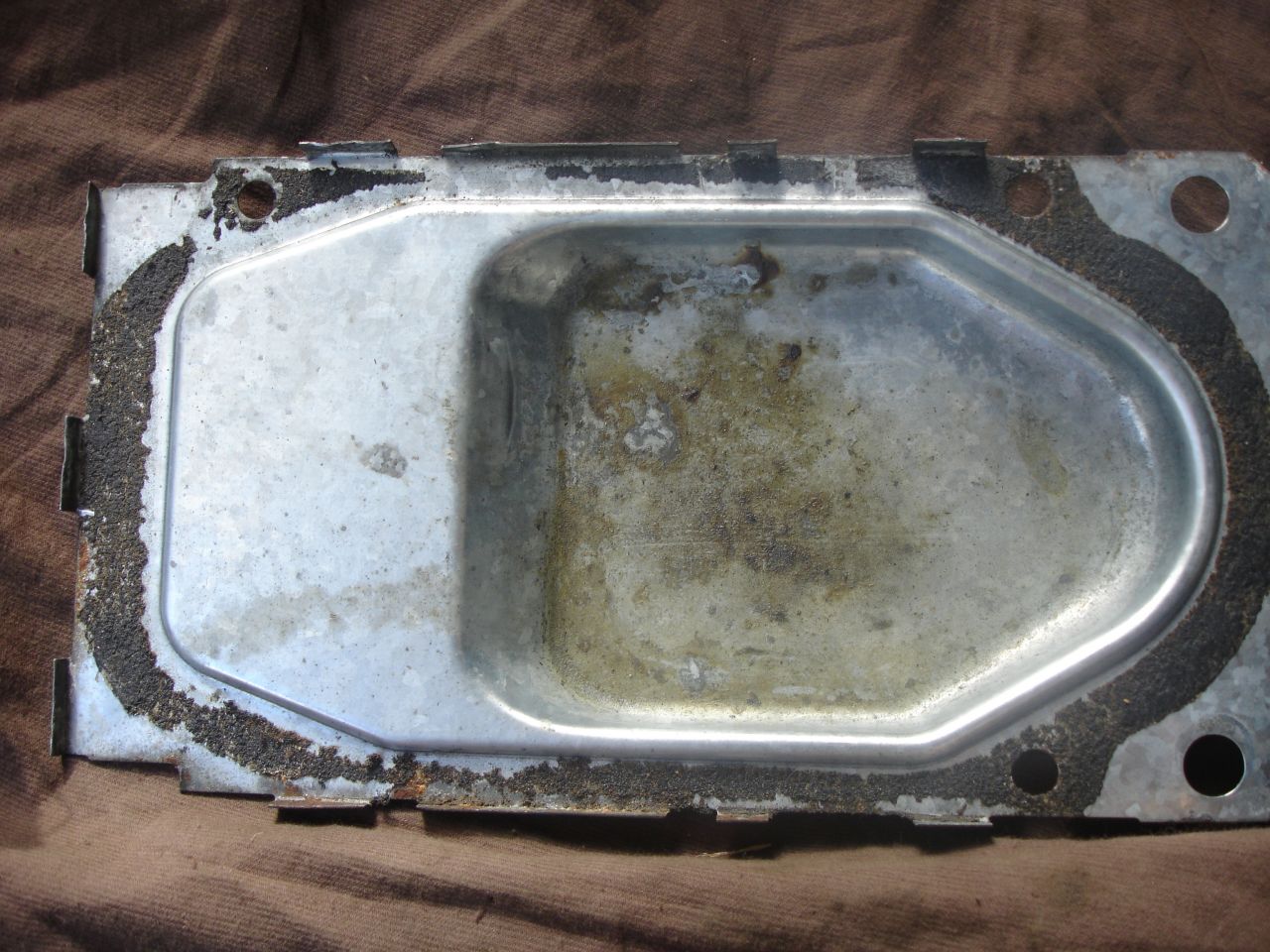

Едно от бавните неща е да се махне стария дунапрен който уплътнява или по скоро е уплътнявал. Това с дунапрена някой може и да го прескочи, защото си е скъп а не е кой знае колко важен, но всеки си преценява, така и така всичко е долу е по- добре да се смени. Ако изберете този вариант следва яко търкане с коресилина

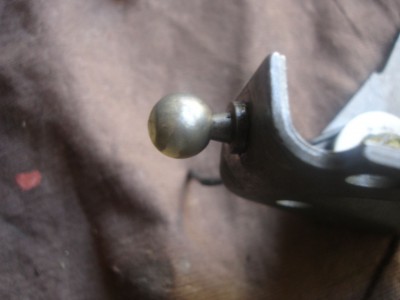

Това е много важна гумичка която уплътнява при местене наляво и надясно, а ето на какво приличаше
Последна промяна от MrJackson на Сря 14 май 2014 21:32, променено общо 1 път.

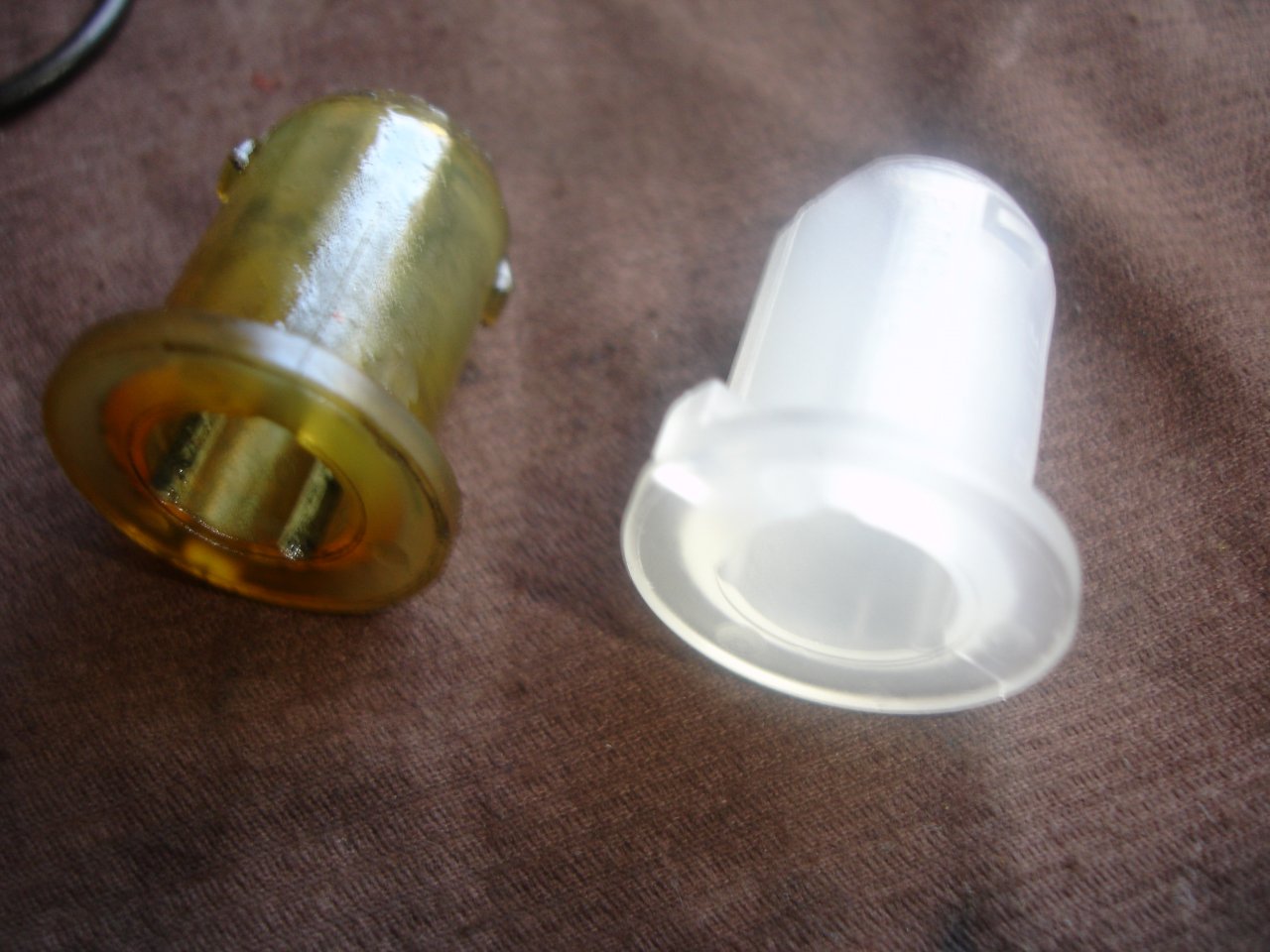

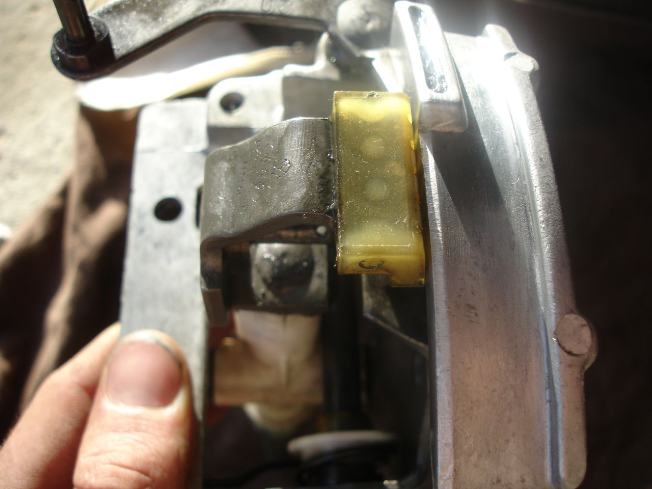

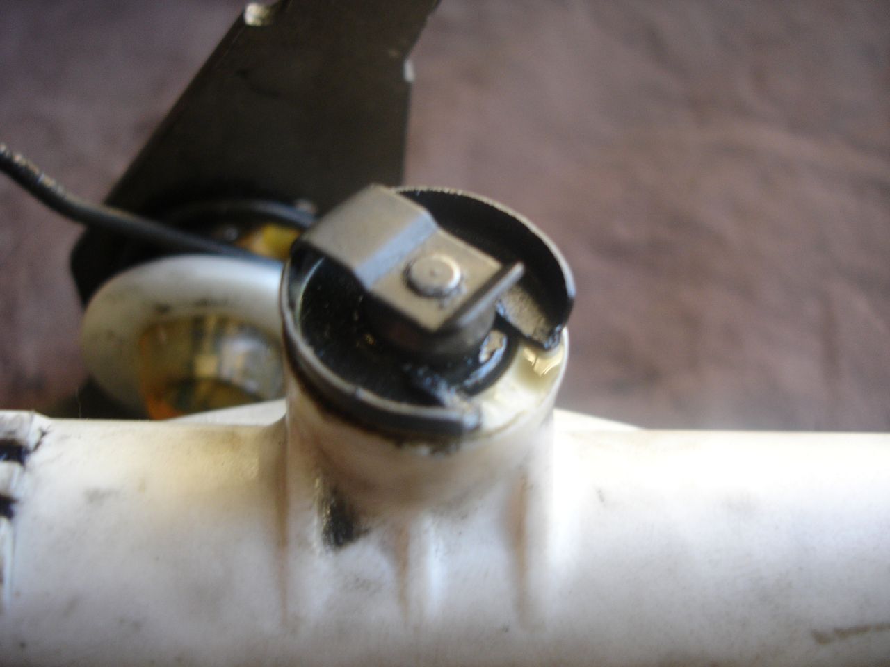

Започнах с пластмасата която уплътнява самия лост който движи едното жило. Има една пластинка която го държи и се маха изключително лесно- леко се надига с отвертката и се издърпва
Самата пластмаса също се маха лесно отдолу има 2 чопчета стискат се и излиза
Ето новата
Има чоп и няма как да се сложи на обратно

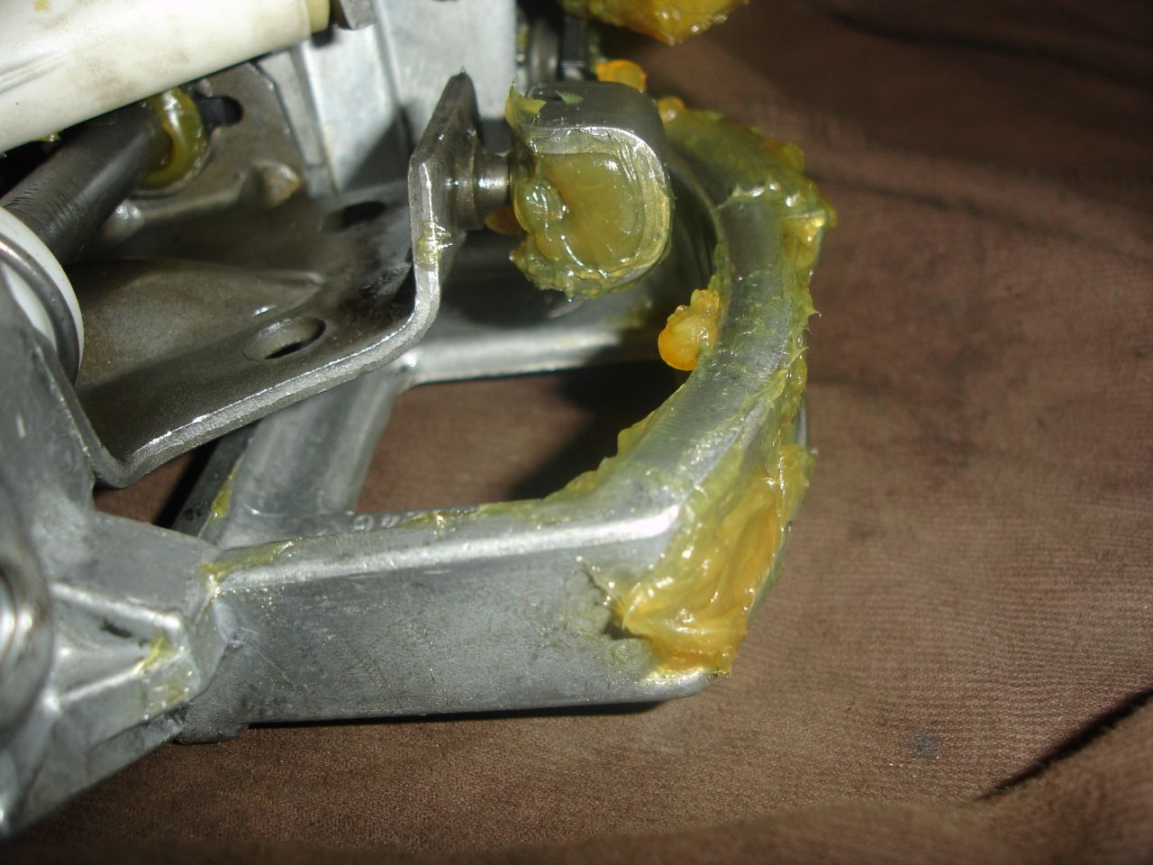

Много се чудих с какво да смажа след смяната на всичко и заложих на обикновена грес, защото старата смазка ми приличаше на някаква грес. Мислех за WD-40 ама си се струва, че бързо ще му мине ефекта и ще се изпари от жегата. Ето новата пластмаса сложена и смазана

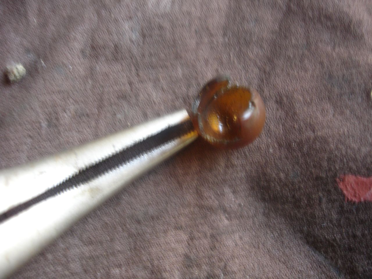

След това преминаваме към една от гадните операции (а изглеждаше толкова лесна) Онази кръглата гумичка
Разликата е повече от видима :lol: Да обаче точно това прави задачата трудна, защото е нова и стегната и не влиза на ябълката, а се сгъва и така стои. Още повече, че като се смаже за да влезе почва да се хлъзга става тест за нерви :banghead Но все пак не е невъзможно трябва малко да се помисли и става. Аз успях така
Разполагах с такива криви тънки клещи и ми свършиха идеална работа. Разтворих гумичката и леко леко я нанизах и от няколко опита си влезе на мястото. Тази и другата снимка са по-размазани, защото от много напъване започнаха да ми треперят ръцете. Тук вече е на място, но понеже е прозрачна и не се вижда много

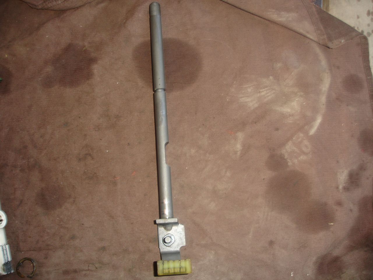

Следва самия лост, тук пак има от онази лесната пластинка
Като се извади се сменят 2те пластмаси, които уплътняват пак за наляво- надясно. Това е едната
Нищо особено отново гледате как е била старата и така слагате новата после ще се смазва.

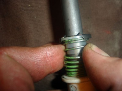

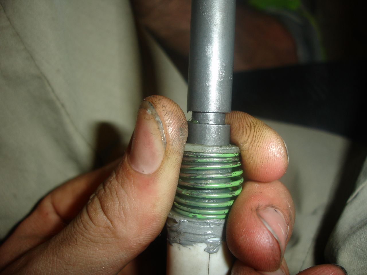

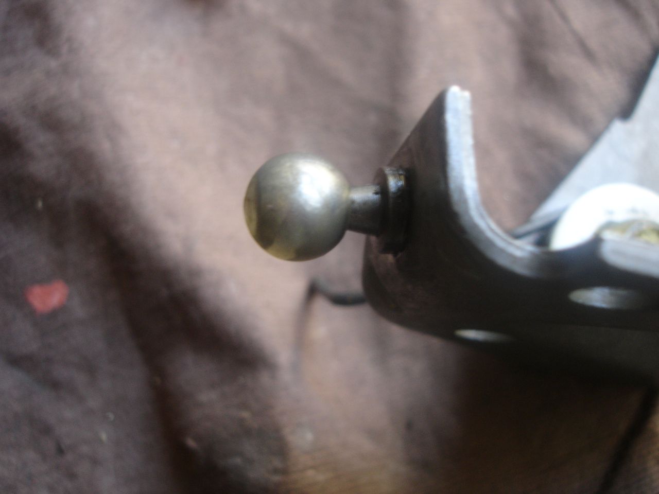

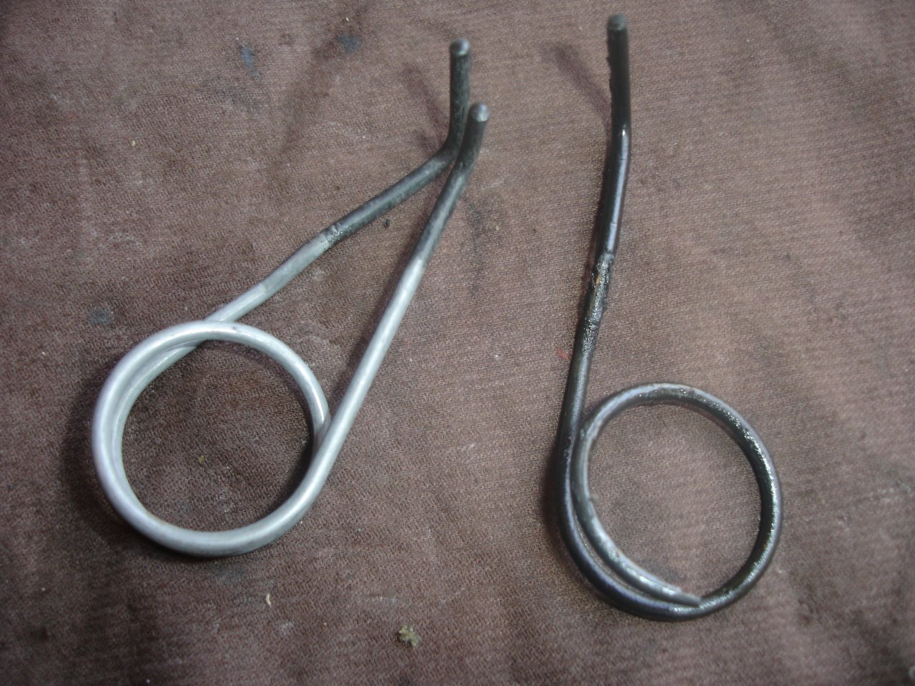

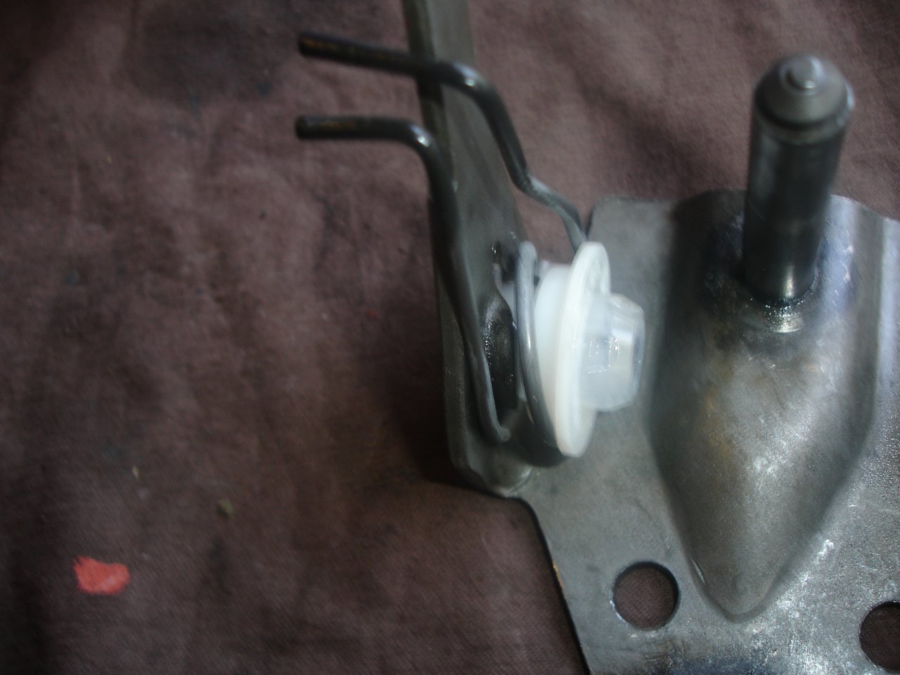

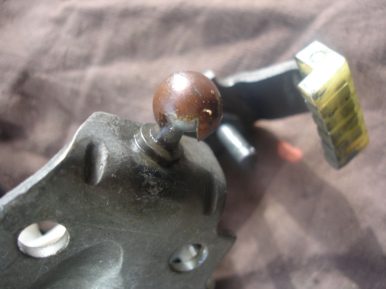

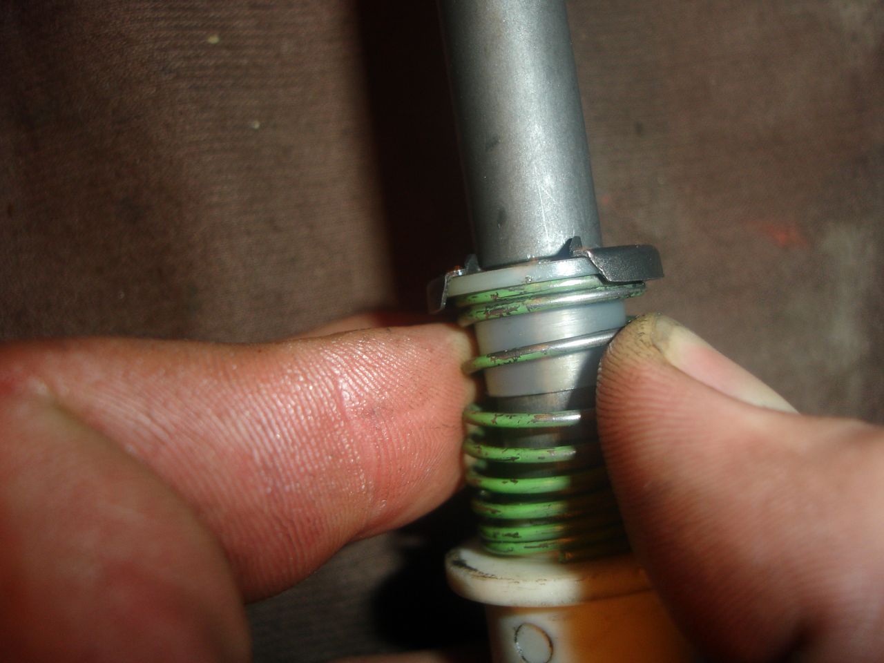

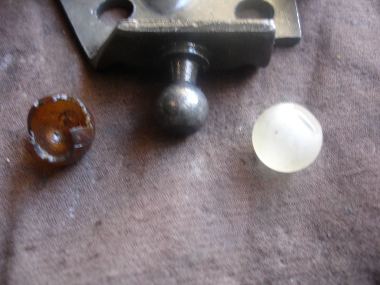

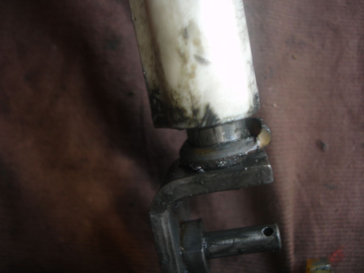

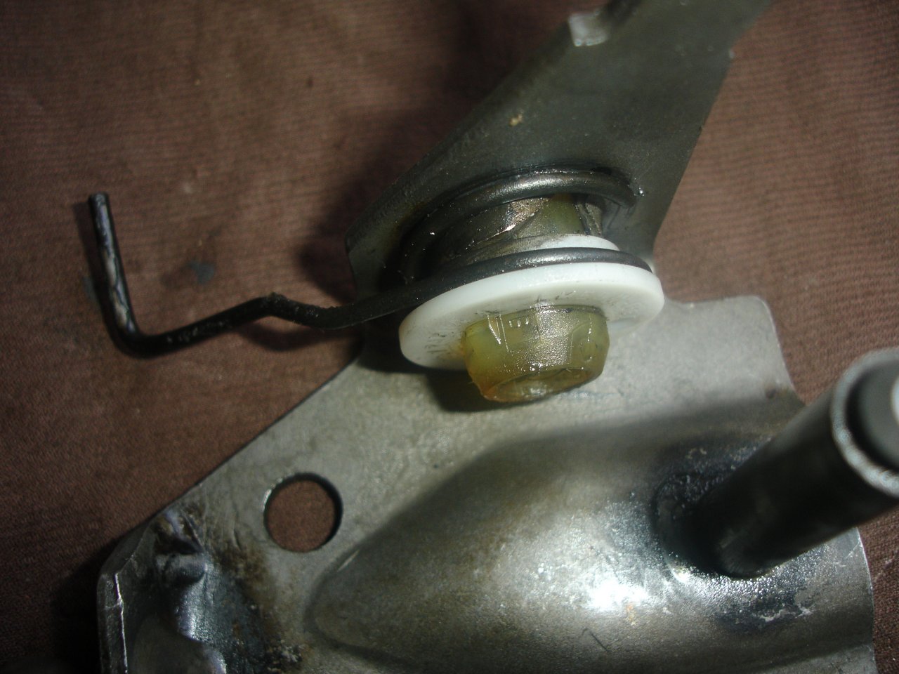

Стигнах най- накрая до моята проблемна пружина. Вижда се къде се натиска на това гуменото и се разглабя.
Това е един от елементите който може би е ненужен за купуване (при мен е износен, но това е защото пружината беше счупена и го е търкала там)
Това е важно, защото се търка при движение наляво- надясно
Ето я и самата пружина :applaud5
Ето ги сглобени

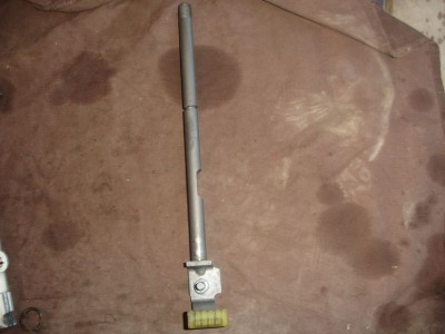

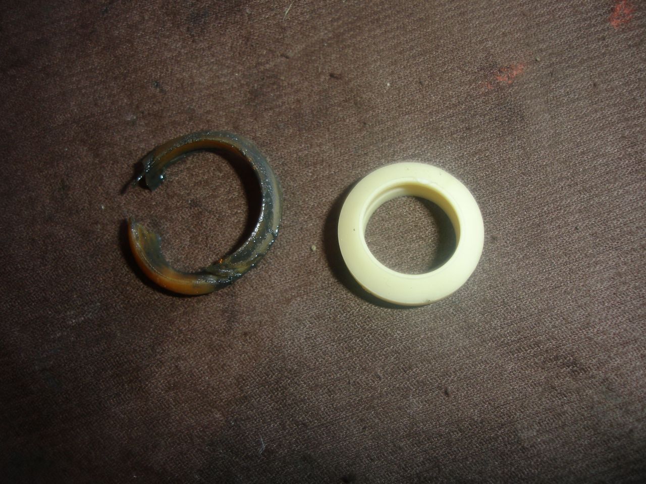

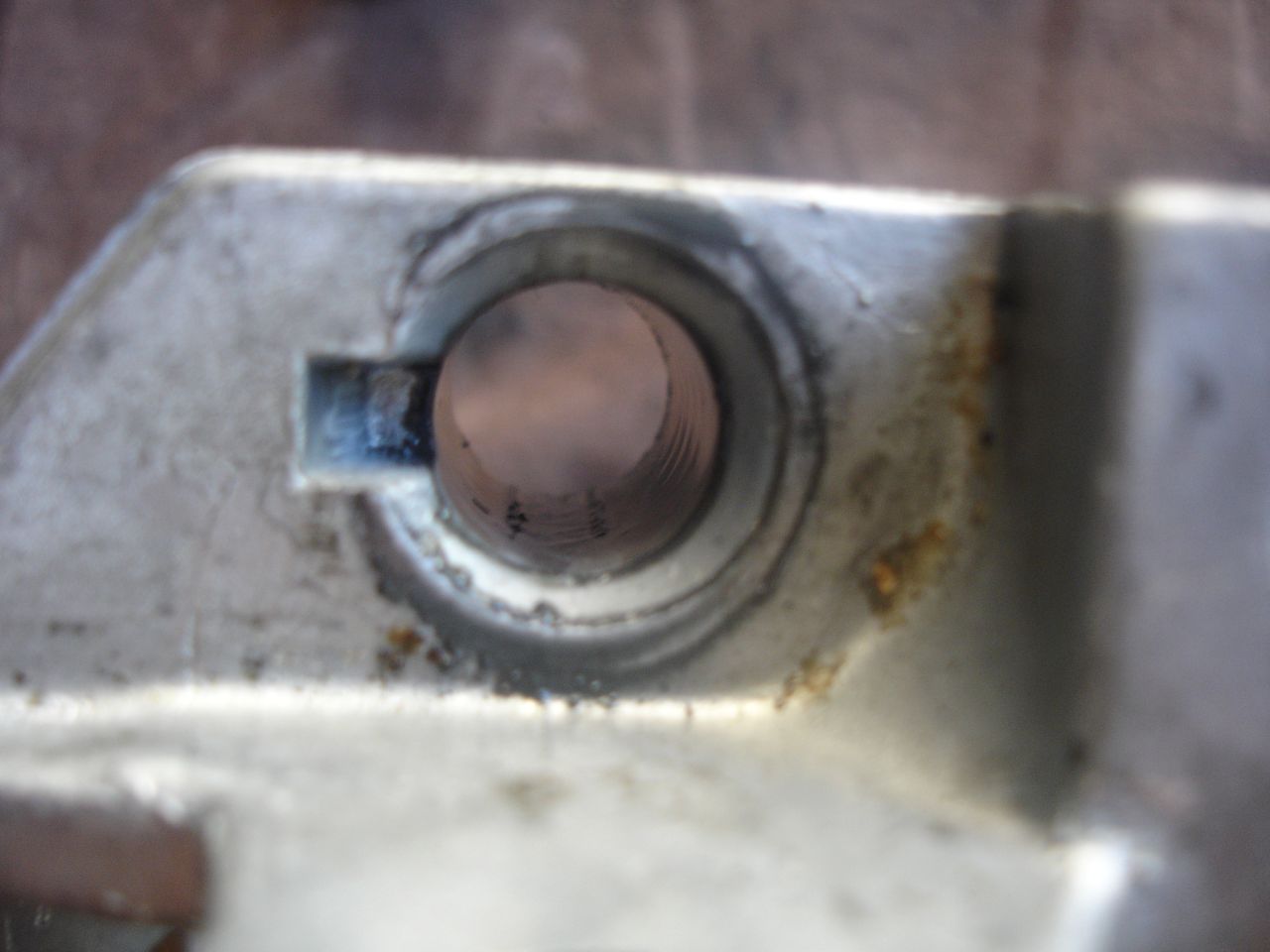

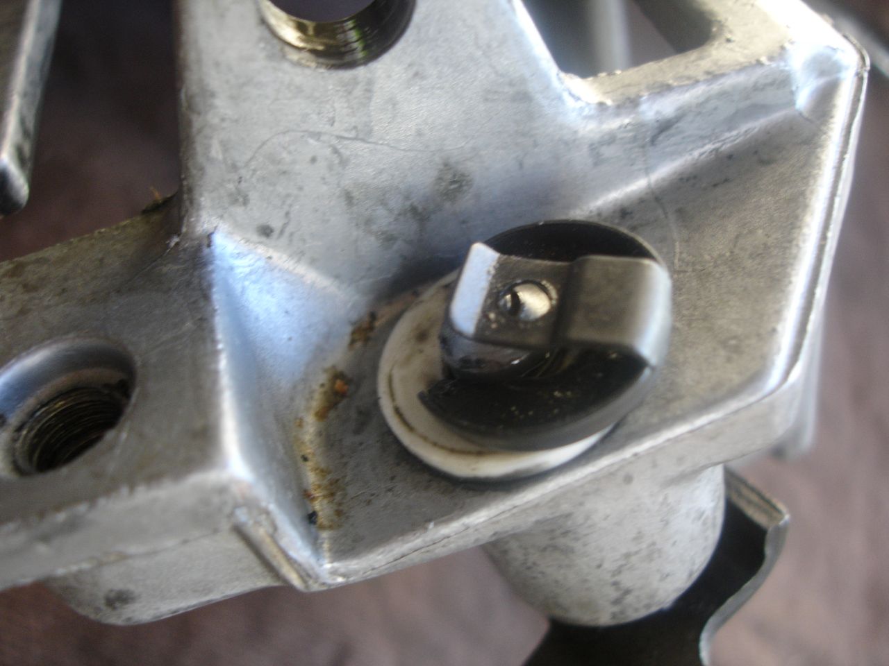

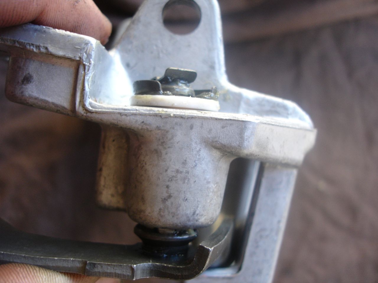

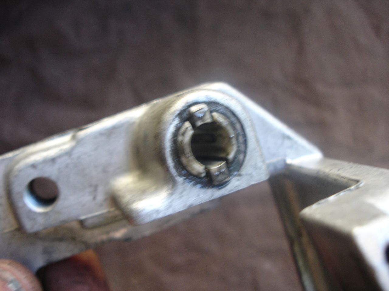

Сега към самия лост. Това размазаното е гумичката която обира удара след като лоста се върне като се изключи задната
Тук е може би най- гадната част от всичко да се разглоби самия лост за да се смени тази гумичка и пластмасата на лоста
Докато стигна до тук останах без нокти и нерви наредих цялата рода на инженерите които са го измислили така (без да са виновни естествено :mhihi ) Виждате как има жлеб в който стои пластината която държи пружината свита. Естествено като има пружина трябва да се очакват трудности и те не са малко. Много е пипкаво това нещо, трябва да се свие пружината заедно с пластмасата над нея и тогава пластината леко слиза и може да се издърпа. Естествено се сещате как става това, малко да не е свита и не ще и не ще шибаната пластинка да слезе малко надолу за да се извади :banghead:
Ето така трябва да стане, но като е отгоре пластината има едно ръбче което пречи да се хване само пластмасата с пружината и да се смъкне надолу
Обикновено така става леко накриво и не ще и не ще

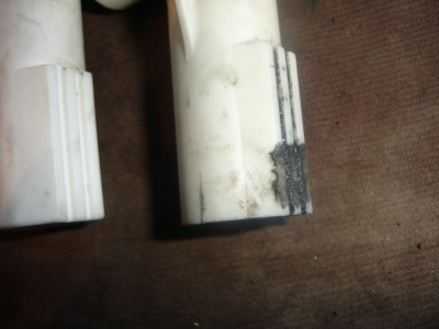

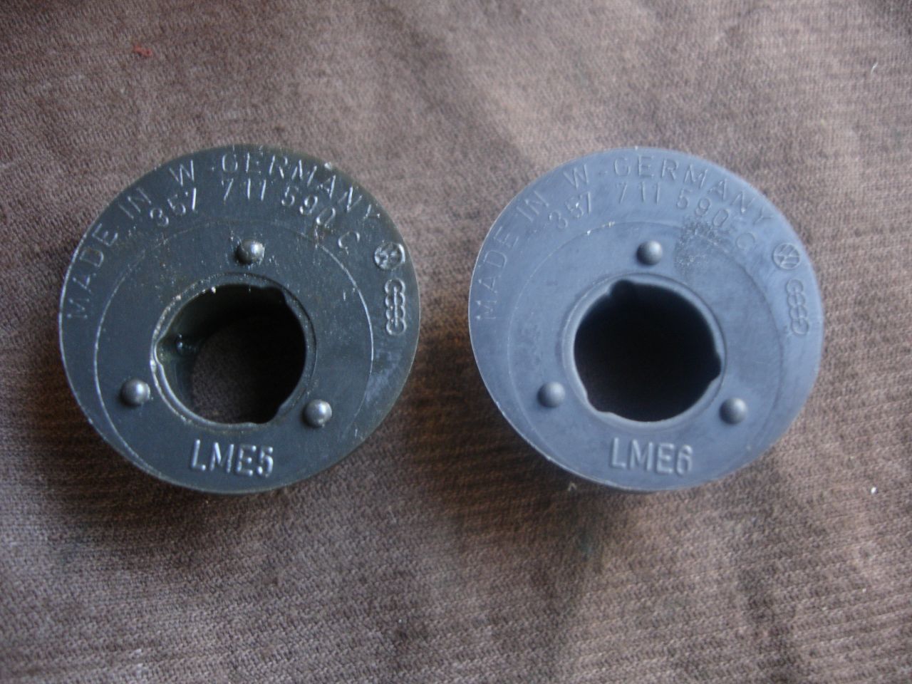

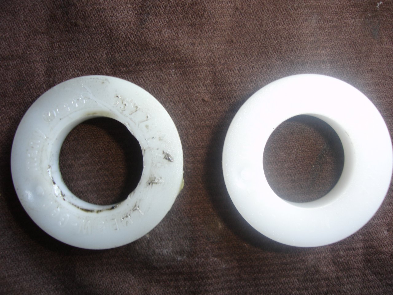

Това е старата и новата гумичка буфер

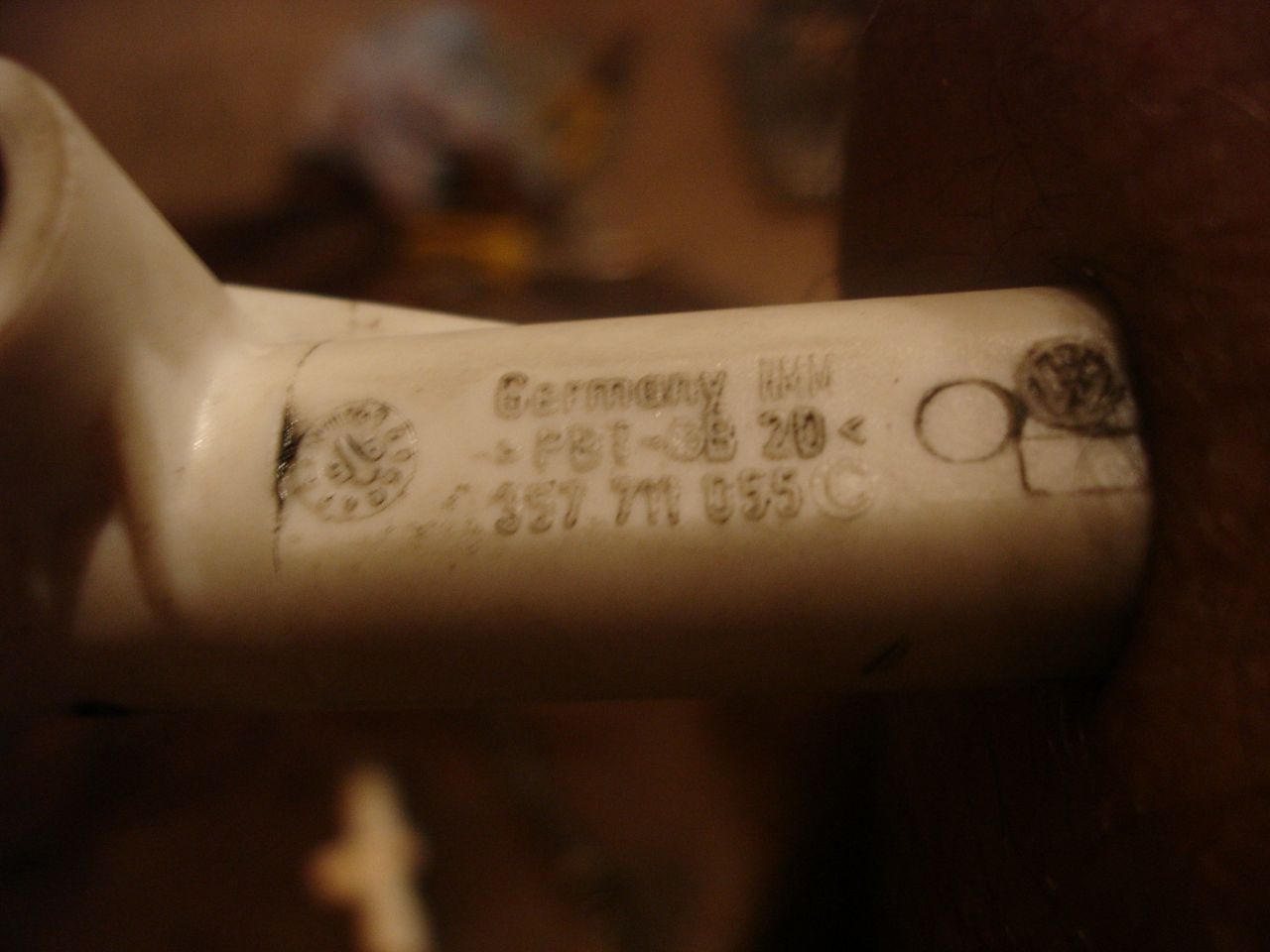

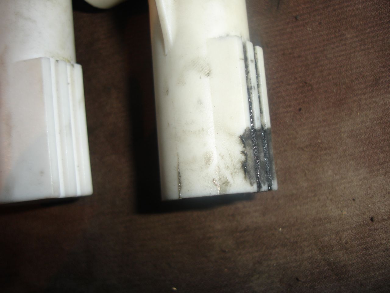

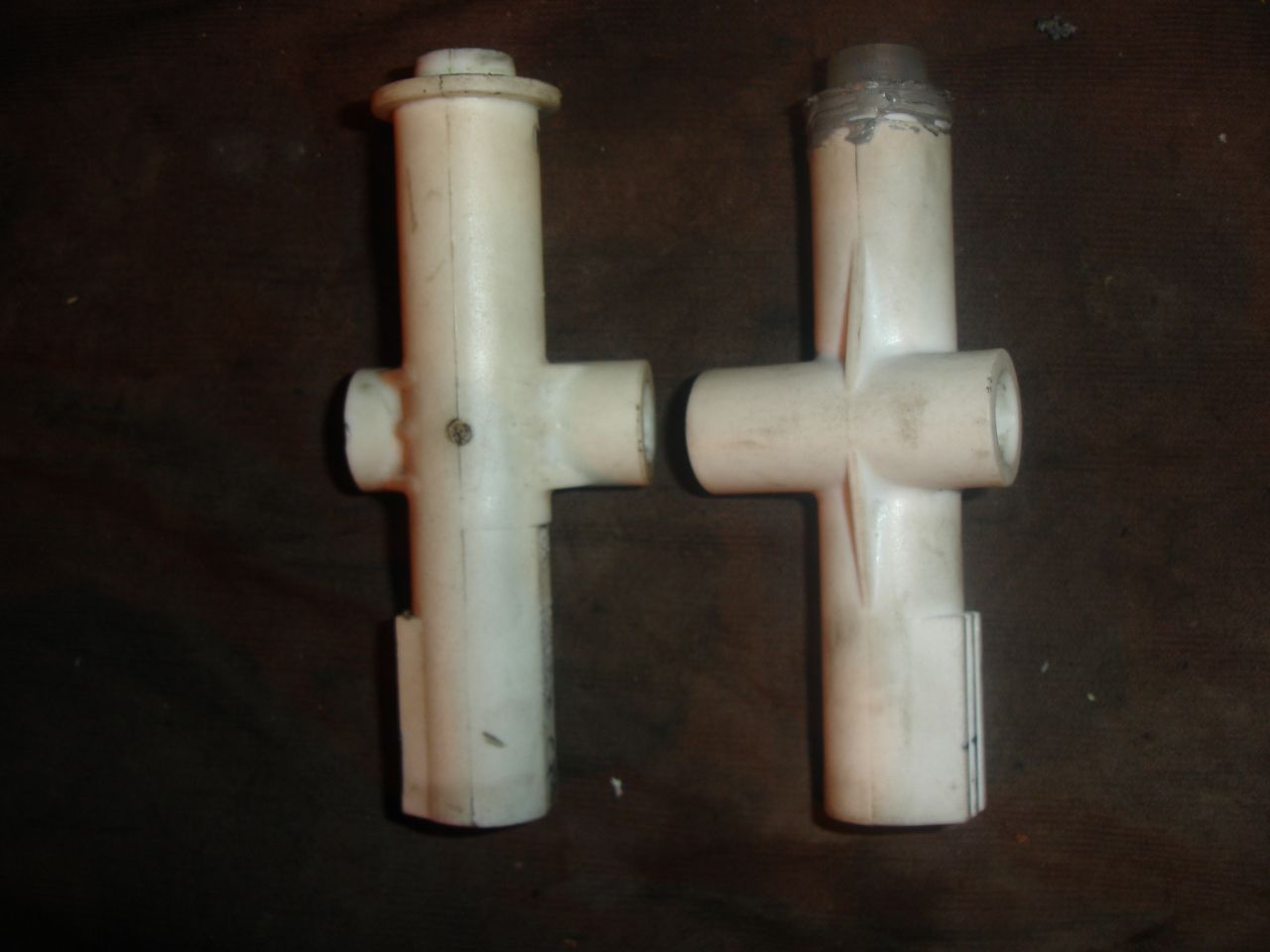

Тя просто се нанизва под всичко. След това се сменя пластмасата която се търка като се включва на 5та

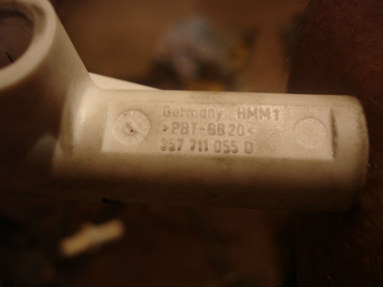

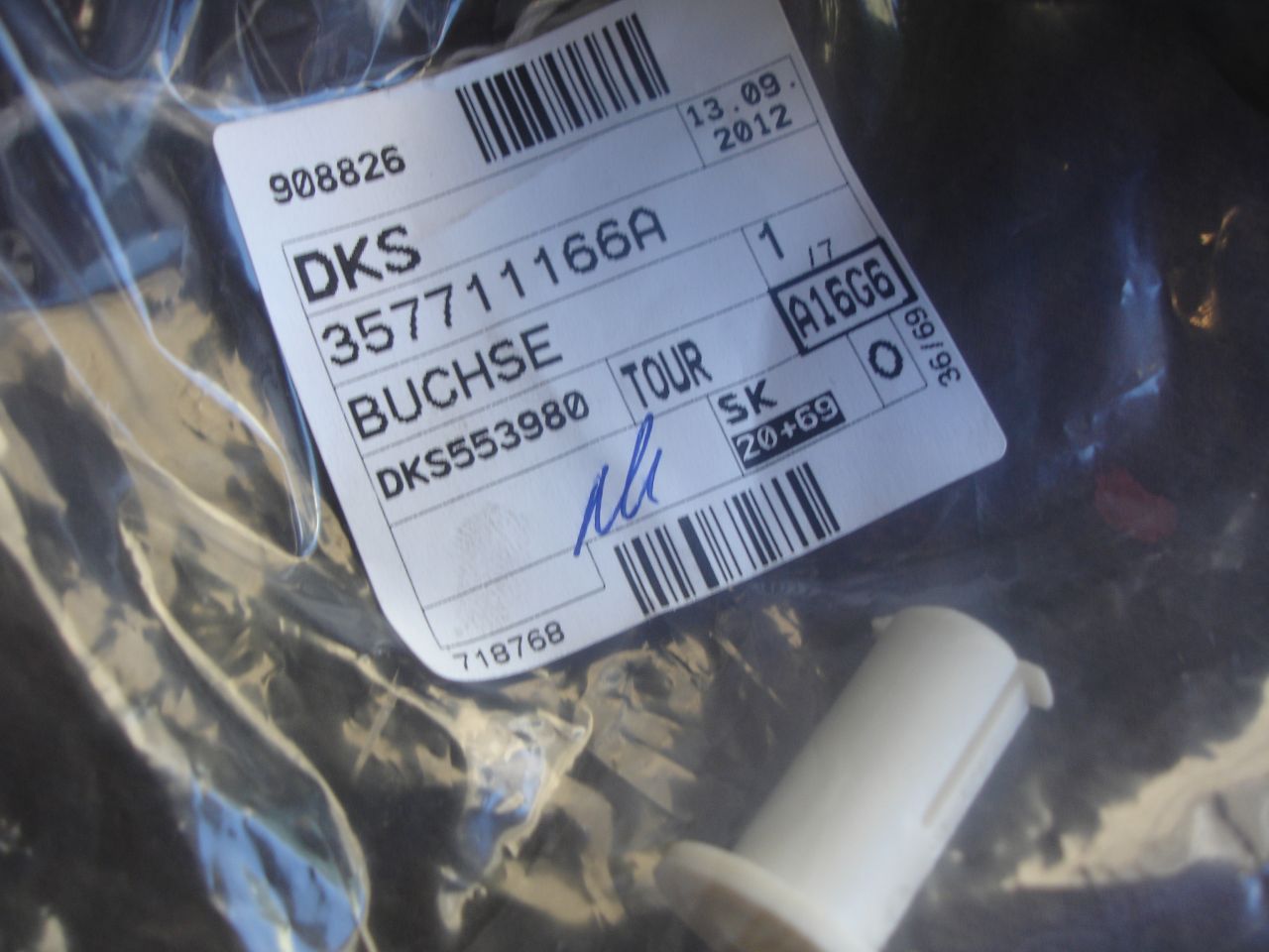

Тук останах малко изненадан, разочарован и ядосан. Това толкова лесно нещо след онази пружинка ми загуби няколко часа търкане и напасване, защото пластмасата беше различна. За да избегнете това гледайте добре номера с който поръчвате- ето за какво иде реч
Виждате ли горе разликата :( Номера на оригиналната пластмаса е VAG 357 711 055 C, а този който аз бях поръчал е с номер VAG 357 711 055 D Естествено не забелязах това, защото колата беше сглобена докато чаках 1 седмица частите от Германия и като дойде пластмасата нямаше как да я сравня с моята. Но моята грешка ще послужи за урок на някого и няма да се обърка ако реши да я смени.
Ето оригиналната
Ето новата

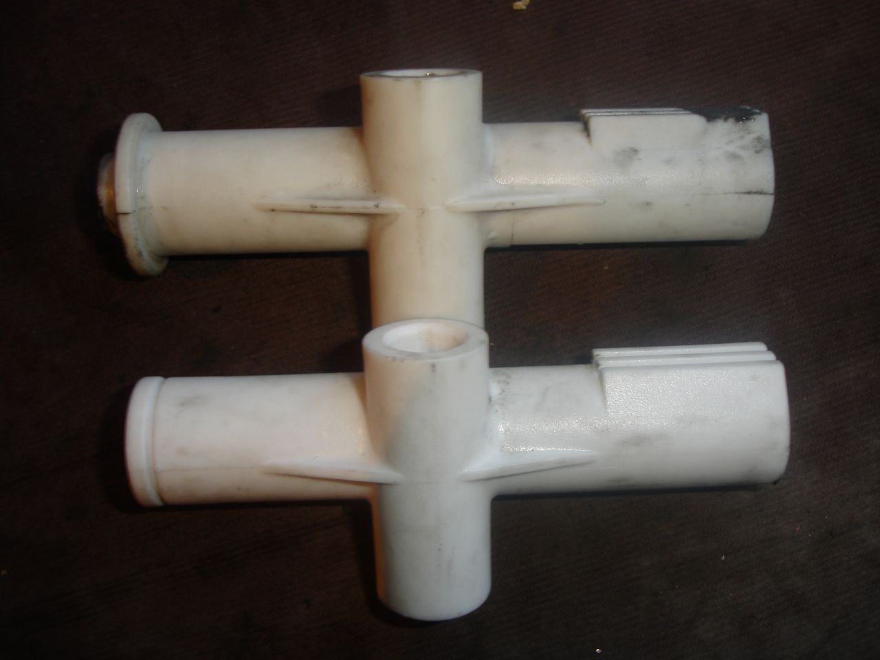

Това ми изглеждаше излишно като го поръчвах, но добре, че го поръчах с него успях да си преработя пластмасата за да стане като оригиналната
Важно е да се сложат двете пластмаси на равна повърхност и това залепеното да стане високо колкото съседното от другата пластмаса, защото те играят роля при включване на задна. Ако е по високо лоста не може да слезе достатъчно надолу и да се качи върху ръба където влиза, защото опира прекалено рано. Не знам дали добре го обясних, но трябва да видите точно как се движи и веднага ще ви стане ясно- като се свие пружинката пластмасата която е над нея опира с тази пластмаса. Ако са по- малки лоста ще потъва много надолу като натискате за задна, а ако е много нагоре както щеше да стане ако не го бях забелязъл няма да може да потъне достатъчно и да влезе задна. Както и да е ако поръчате с верния номер няма да имате тези проблеми eusa Ето как трябва да се сглобят
И вече сме към края на основната част остава да се залепят новите дунапрени и да се гресират всички контактни повърхности
От бързане не се мина без да осера новия дунапрен. Много лесно залепва и няма отлепяне, защото се къса, така че внимавайте ако го сменяте :banghead

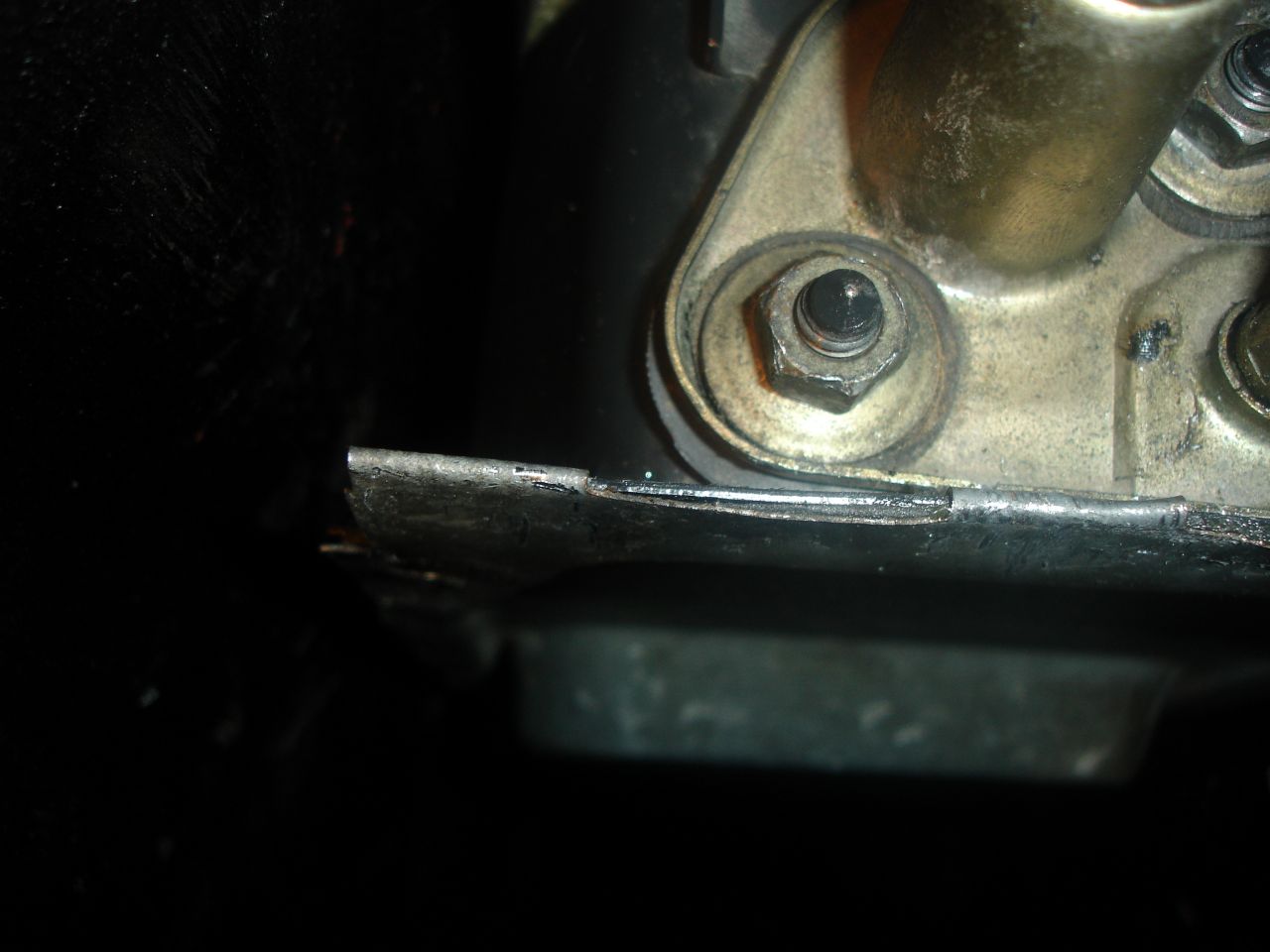

Гресирате за последно където сте изтрили без да искате, слагате ламарината отдолу и я стискате по краищата както е била. Много е важно да стегнете болтовете които държат жилата сега, защото после не се стигат като се вдигне кутията
Прихващате долните болтове и се качвате да завиете първо горния, защото той прибира повече. Равномерно горния и долните докато не се стегне достатъчно
