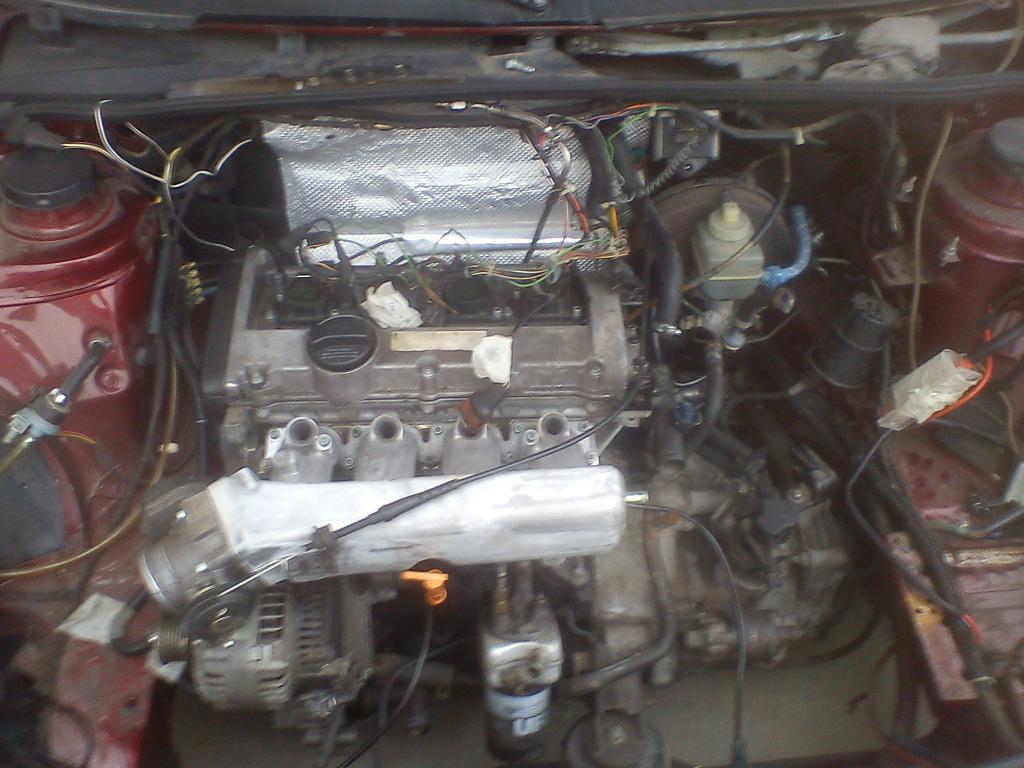

днеска почнах да запълвам коша,вързах жилата на скоростите сложих всмукателния колектор и дросела вързах и неговото жило,утре съм почивка и почвам да махам ненужните неща и да слагам тези които ще се ползват
П.п капака на клапаните и всмукателния колектор исля да са черни,бях почнал да търкам за полиране,но няма на какво да го вържа и ще са си черен мат

Като цяло колата се правече да е стоковица,но в последствие старото турбо не ми хареса от там се почна размисли за дюзи колектори...
та сега колата е с:
колектор къстъм
турбина тд04л от врх
дюзите ще са от с3 това мисля сега
бензиновата помпа едва ли ще е от 1.8т ще гледам оптимален вариянт
турбо пътища на 63мм мисля,че ще станат
кулера е ясен
генерацията 60-63 също,като ще е от край до край ще има завихрител и крайно гърне,което вече съм коментирал и е пушка
тоест накрая,като дойде време за нещо да се прави ще има дай ми за ауди това...за фауве това... за еди какво си това :)
п.п даже в последно време взех да се базикам,че трябва да пиша кое от какво е за да знам какво да си искам в магазина,даже наскоро баща ми ми вика скоро трябва да обслужвам фаувето,а аз му казах и аз аудито :mrgreen: .Мисълта ми е че в началото се тръгна,по един начин по средата стана по друг начин,а до края ще е по 3-ти начин :) ,но там е кефа мен лично ми е адски интересно да правя и пипам неща,които досега никога не съм си и мислил да правя.Пешката знае поне в началото вр6,после г60 мислех едно друго и станаха едни....
Там е кефа всичко което става да се докоснеш до него,лесно е да вземеш това ,онова и еди какво си и да го оставиш на някои да го прави!

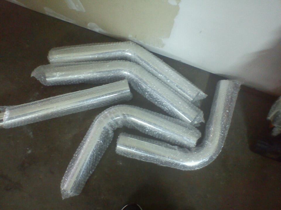

Останаха полуоските утре и 1-2 дреболийки и отиваме да връзваме кабели,че трябва да взривяваме.Тръбите за търбопътищата днес пристигнаха,но още няма силиконови колена...не ми се иска да са сини :| Някой да има идея от къде да взема червени :?:
П.п Колкото повече накичвам периферията...все повече се убеждавам,че коша не е чак толкова голям :mrgreen:
