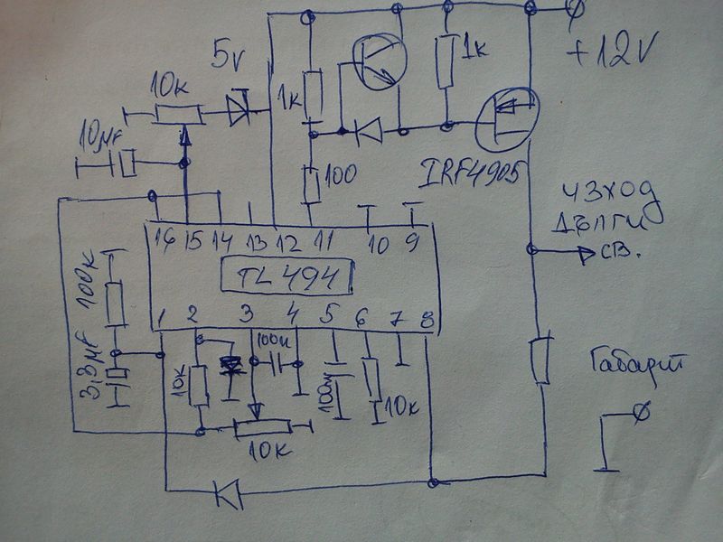

Ето и схема от мене . Цената на частите е около 5лв. Пин 13 да се свърже към маса, че някой TL-ки минават в двутактен режим, като се остави хвърчащ
Направил съм я да е максимално лесна за монтаж, с минимален брой кабели - 3 на брой. Разликата от предните е в това, че при изключване от габарит, ДРЛ-а се включва за няколко секунди (coming home) , както и в една малка хитринка, която прави светлинният клаксон по-видим, а именно, при дърпане на светлинният клаксон, ПВМ-а се гаси за около 2 сек. , което прави премигванията доста по видими за отсрещният .
PS: там дето пише габарит , резистора е 10к :oops:
Използвал съм TL494 .
http://spblan.narod.ru/bp/shim/Image22.gif
Тази схема е много удобна за целта, тъй като в нея има PWM, два операционни, 2 изходни буфера с отворен емитер/колектор и вътрешен стабилизатор на 5V. И най важното - струва 40 стотинки mhihi
Малко обяснение за схемата :
15 и 16 пин са единият операционен с , който се спира PWM-а при напрежение под 13.5V или там колкото си го настроите от тримера. Стойността на кондензатора на пин 15 определя дълбочината на плавният старт/стоп . Може да турите и един резистор между него и изхода на тримера за по-малки стойности на кондензатора.
Напрежението на трети пин определя коефициента на запълване на ШИМ - силата на светене .
RC групата на 5 и 6 пин определят честотата на PWM-а ( от 1 до 200 Khz )
В случая двата буферни изходни транзистора работят еднотактно, като единият управлява P канален мощен транзистор (NPN транзисторчето подобрява запушването му, но спокойно може да се изхвърли барабар с диода и единият резистор от 1к), а другият през необозначеният транзистор от около 10к, може и по-малко :), замасява плюсовият изходен импулс от дрейна на IRF-a . Ако там обаче се появи напрежение, когато няма изходен импулс (транзистора в ИС на пин 8 е запушен), то през диода постъпва на неинвертиращият вход на ОУ (пин 1 ) и гаси PWM-a за време зависещо от RC групата на пин 1. На другият вход на ОУ (pin 2) има опорно напрежение от 0.6 V, което е прага на превключване.
Тъй, като схемата няма голяма консумация от "минуса" , се захранва директно от габаритите. (ако са диодни , се връзва на късите светлини). . Така при пускане на габарит, захранването отпада и DRL-а се гаси. Консумацията на схемата в покой е около 8 мА. Най-лесно се свързва към кутията на предпазителите, (просто се боцкат кабелите на бушона за дълги/габарит/+12V ) или във фара, но там ще трябва да се пусне кабел 12V. Ако се захрани с 12V при контакт ( кл.15) да се сложи допълнителен диод последователно на кабела на габарита, като анода е от към страната на схемата.
IRF-a изисква малък радиатор . Правих го в SMD повърхностен монтаж, и цялото стана с размера на транзистора, малко по-голямо от фас на цигара (от едната страна частите, от другата IRF-a) , но след 15 минути, някой от частите се разпоиха и изпаднаха mhihi . Решението дойде с 4 квадрата меден кабел на изхода, с дължина от около 10см. , запоен за корпуса на транзистора
Та ... те така :)
PS: Ей сега докато писах, ме озари идеята, че ако между 16 и 14 pin се тури един резистор примерно 47к, а от 16 към "маса" се поставят паралелно свързани резистор 300к и кондензатор 1000мF/5v , ще се "отключи" функцията coming home :idea: Обяснявам : Когато колата е на габарит, въпросният кондензатор ще се разреди през параленият му резистор 300к. При изключване на габарита , напрежението на пин 16 ще "клекне" с което ще "клекне" и прага за изключване на PWM-а за времето на зараждане на кондензатора през 47к. С две думи , при изключване на габарита , ДРЛ-а ще работи известно време, при напрежение на акумулатора по-ниско от 13.5V.
.Направил съм я да е максимално лесна за монтаж, с минимален брой кабели - 3 на брой. Разликата от предните е в това, че при изключване от габарит, ДРЛ-а се включва за няколко секунди (coming home) , както и в една малка хитринка, която прави светлинният клаксон по-видим, а именно, при дърпане на светлинният клаксон, ПВМ-а се гаси за около 2 сек. , което прави премигванията доста по видими за отсрещният .
Та ... те така :)

на колегата Dobromirski, имал съм вземане даване с този шим, но никога не ми е идвало на ум че може да прави такива неща.Лекичко съм моднал схемичката
, ако се окаже, че вземе да тръгне след намесата ми, ще постна платката в човешки вариант.
Основната ми идея е да се помести в такава кутийка, със същото разположение на транзистора и радиатора, понеже радиатора е напълно достатъчен за две лампи по 60W при 30-35%
ПП това е дрл-а от рено форума с "големия" PIC

Извинявам се за въпроса но какъв е тоя "габарит" дето е вързан към маса
- Dobromirski
- Мнения: 1582
- Регистриран на: Нед 31 дек 2006 10:12
- Автомобил: Seat Leon
- Двигател: ARL 150+ hp
- Местоположение: Плевен
Re: DIY DRL. Или как да си направим сами дневни светлини.
Тази маса не е маса
Първоначално наистина тези връзки , отбелязани с маса, бяха към минуса на захранването (масата на колата), но после ме осени идеята да ползвам габарита за минус
Просто масата на платката, не е вързана към масата на автомобила, а към габарита. (двете маси нямат нищо общо в случая )

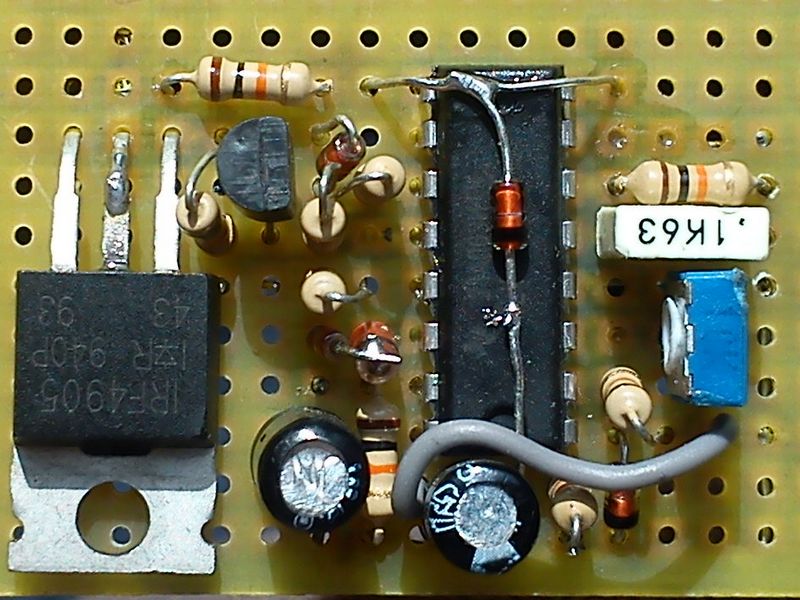

На едната платка (тази с допълнителните 2 транзистора) съм я гласил за тези които имат диодни габарити. При тази платка силовия + може да е постоянен, като токовете от габарит и контакт са минимални.
Използвах BC337-40 и ми се наложи резистора база колектор да го намаля на 470 ома.
Понеже вече имах кутийките, затова и са толкова на едро елементите, иначе спокойно всичко може да се събере в термо шлаухка
ПП запазвам си правото да съм объркал пистите по платката
Едит
Вече и в събран и окончателен вариант
и прави ето това
В този си вариант без да е подаден контакт, консумацията е 0 мА, при работеща схема без товар консумацията и е 10-11мА, честно казано очаквах да е повече заради преработките.
Елементите идват малко за такава голяма платка, но вече разполагах с кутийките, затова се водих по тях.
Иначе равносметката е:
3бр BC337 - 18ст
1бр TL494 - 60ст
2бр електролити ~20ст
10бр съпротивления ~5ст
3бр диоди ~10ст
1бр IRF4905 -2,20
Кутийката - 60ст
2бр тримера - 60ст
платката без ецващия разтвор идва 22ст (от един лист едностранен за 2,20 стават 10 платчици)
В крайна сметка е някъде около 5 лв цялата работа
(цените са от Елимекс)
Ако пък като мен използвате части втора употреба цялата схема идва на цена кутийката и IRF-a.
Едит
и прави ето това
3бр BC337 - 18ст
1бр TL494 - 60ст
3бр диоди ~10ст
1бр IRF4905 -2,20
Кутийката - 60ст
2бр тримера - 60ст
(цените са от Елимекс) Ако пък като мен използвате части втора употреба цялата схема идва на цена кутийката и IRF-a.

Dobromirski, разбрах как да направя coming home - то, но моя човек на който ще дам тестовия модел, искаше нещо просто да му пали фаровете, а като угаси двигателя да си угаснат и те, никакви екстри не го интересуваха, но ще не ще с плавния старт и намалената мощност на лампите ще се примири
Ако някой е мераклия ето платчицата за DRL- а с coming home
Понеже тази платка не съм я правил все още, ако някой забележи грешка да се обажда да я оправя

И аз съм хвърлил око на DRL проекта от Рено форума. Вчера ми пристигна и трудният за намиране 12F683
