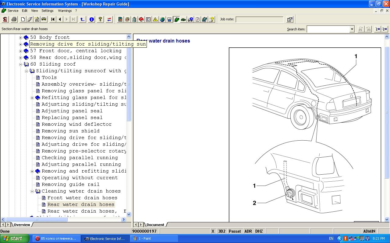

4 са като на всеки фабричен шибедах.

Това е хубав и точен отговор :beer А да знаеш къде излизат от купето задните мъркучи.. като се отвори вратата предните се виждат, но се чудя да ли задните не излизат в подкалника,т.е. над задната гума.. Някъква идеяя???
wheel_man
Мнения: 14
Регистриран на: Сря 02 дек 2009 6:39
Местоположение: varna
Re: В5 колко отливника има шибедаха
Мнениеот wheel_man » Пет 07 дек 2012 20:22
здравей колега надявам се да помогна
като отвориш вратата някаде м/у пантите се намира
трябва да се свали бронята
маха подкалника
rum6
Мнения: 115
Регистриран на: Нед 04 фев 2007 18:18
Мнениеот rum6 » Съб 08 дек 2012 11:26
Много благодаря и на двамата колеги :beer за точната информация. Иначе трябваше да се дупя и да гледам, а навън времето не от най-приятните. :да: иииии вече мога да се похваля че по прочистен и продухан от моя пасат няма... :banana ако някой го интересъва кое и как да отводни да пита.. днес преминах през абсолютно всичко.. heavy metal zork
