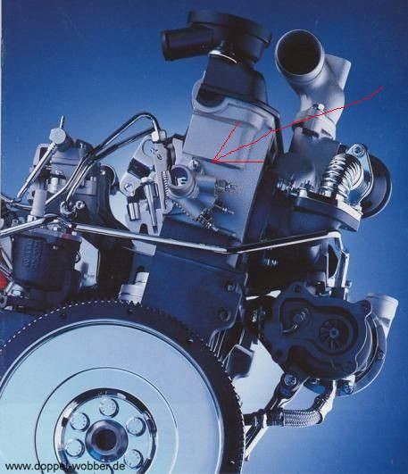

aliyatin.com
Мнения: 538
Регистриран на: Сря 06 апр 2011 8:54
Автомобил: HONDA CR-V
Двигател: 2008
Местоположение: popovo
Re: passat B6 PD 2.0 TDI BMR - 170 к.с. загряване на двигател
Мнениеот aliyatin.com » Съб 15 дек 2012 18:20
Към колегата Лорд_агго-Веднъж като ти загрее не трябва да ти пада температурата не зависимо колко силно си пуснал парното!Сменяй термостата.Моята първия километър я карам до 1800об за да продължат да работят подгревните свещи и после си я засилвам.На около 10км вдига 90гр с включено отопление.http://www.mobile.bg/photos1/1/big/1135 ... 309_15.pic Тази снимка е от Б6-това ли е подгряващото за антифриза или е маслоухладител?
