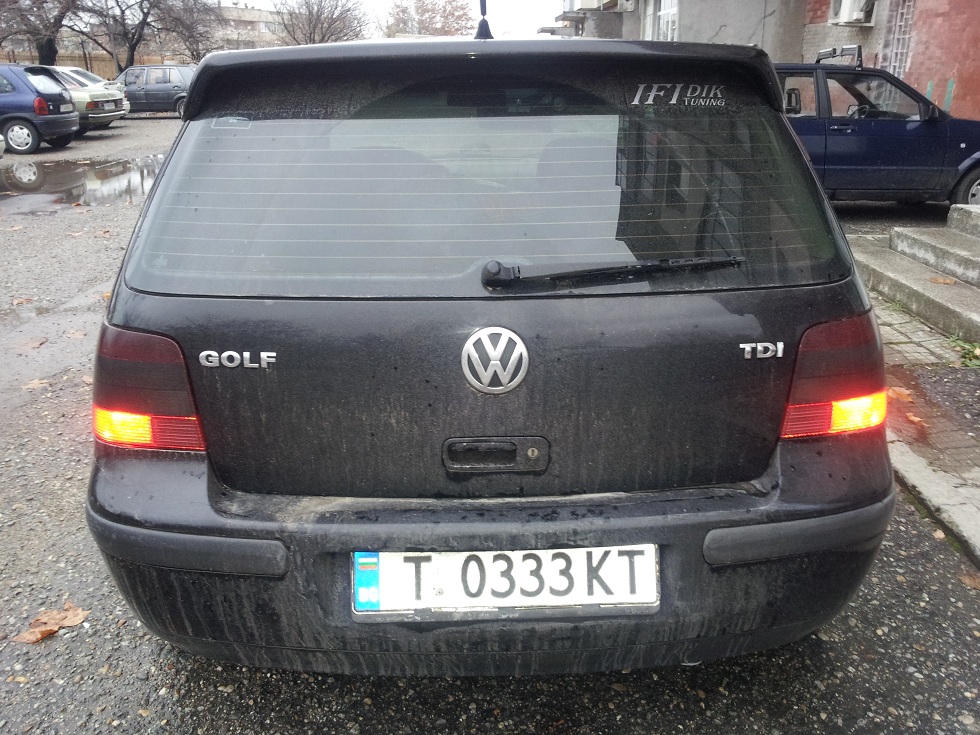

Цялата работа е там че се включват без,аз да съм ги включил и светват когато си искат, смених ключа за фарове с друг и не става, днес гледах за някой бушон, но не знам кой точно да гледам и нищо не разбрах, зада ги спра трябва да ръчкам врътката за фаровете напред - назад по 100 пъти. Прави ми впечатление че когато изгася колата и после фаровете тогава светват, а когато е обратното когато изключа 1-во фаровете и после колата тогава не се включват и не мога да разбера защо става така???
П.П Търсих такава тема, но точно с моя проблем нямаше писано !
Това на снимката е при изгасена кола!

кабелите в свивката на вратата.

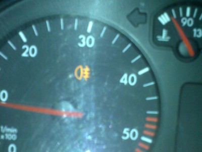

извинявам се на колегата, но ще ползвам тема да попитам и аз нещо за тези светлини, при мен въобще пък не съм ги виждал да светят, светва ми само на таблото символа за задни светлини за мъгла в оранжево, а светлините никога не светват крушките са добре пробвал сум какви ли не.Възможно ли е лампата на таблото да светва именно за това че има проблем или така си свети и като си работят.Моите кабели на згъвката на багажника съм ги направил понеже наистина бяха бая протрити някои от тях, при колегата може и там да се проблема.Има ли друга варианти като бушон , реле.Поздрави!
п.п. преди те си светят с тях никога не е имало проблем.

Колега viniliran, при издърпването ключа трябва да щракне два пъти и тогава светват задните светлини,поне при мен е така.
viniliran
Мнения: 62
Регистриран на: Вто 20 дек 2011 20:59
Местоположение: ruse
Re: Проблем със задни светлини за мъгла Голф 4
Мнениеот viniliran » Сря 19 дек 2012 14:41
колега и при мен се щраква два пъти на горе като го исдарпаш ама само лампата на таблото за задни светлини за мъгла светва а самите светлини НЕ.

Колеги като пусна задните за мъгла и ми свети само едната светлина..смених крушките обаче пак свети от едната страна! Дайте съвет ако може :) Поздрави!
liderass
Мнения: 296
Регистриран на: Чет 22 май 2008 8:18
Мнениеот liderass » Чет 20 дек 2012 19:19
Ако не се лъжа само от едната страна свети по принцип при вкючени фарове за мъгла!

мерси за инфото..и аз така си помислих, но като гледам на снимката на колега му светят и 2-те! и за това попитах! Благодаря :)

Може да е бушон.. Само, че не го знам кой е , някой по запознат да каже.При мен при едно издърпване светват отпред, при второто издърпване светва отзад отляво.Така е направено заводски , то дори и така като го пусне някой без причина вади очи, пък ако светеха и двете :horror:

Задната светлина за мъгла свети само задна лява. Дясната не свети защото няма ел.захранване. Може да се захрани от лявата. Самото гнездо има само "-".

да,колегата над мен е прав,свети само от едната страна.
Стана ми интересно за лампата на таблото, колега @viniliran ако е удобно,направи една снимка да я видим :)

Мнениеот viniliran » Пет 21 дек 2012 17:50
ето я лампата, трябва ли да свети като са включени задните светлини за мъгла.При мен има крушки и от двете страни ама от нито едната не свети.

Да, трябва да свети лампата. Крушките здрави ли са. По принцип трябва да свети само лявата.
Предполагам, че има и бушон но не съм сигурен кой е, може би бушон номер 36((15а)).
