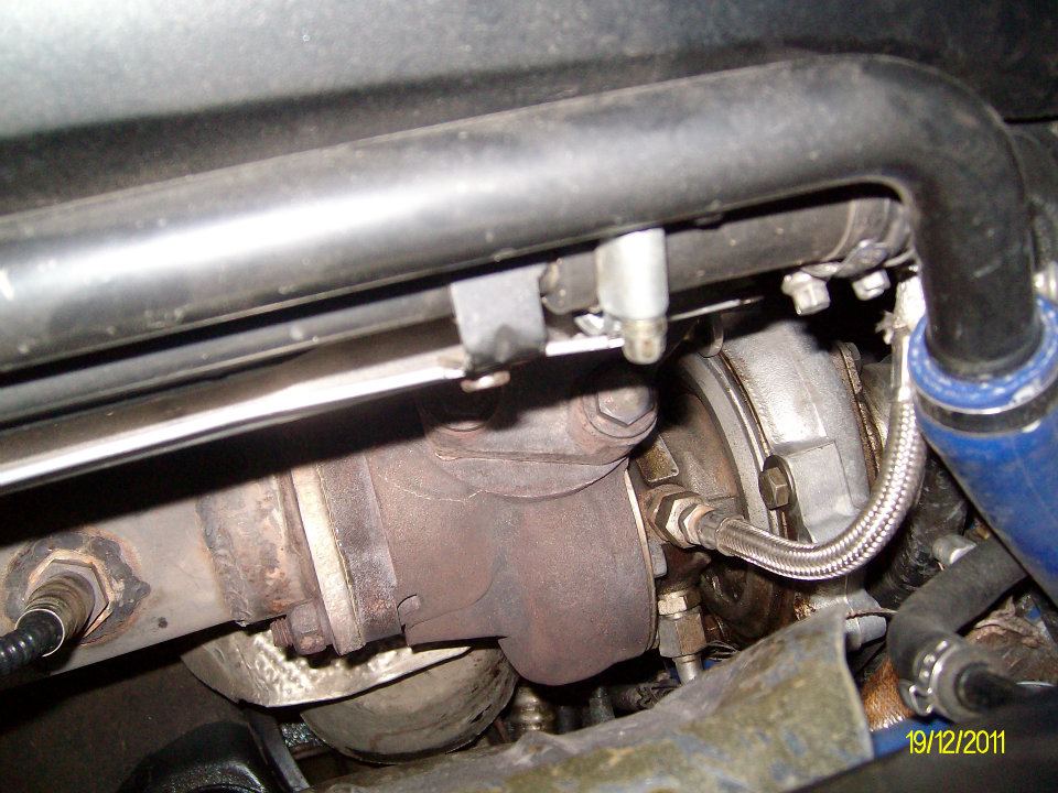

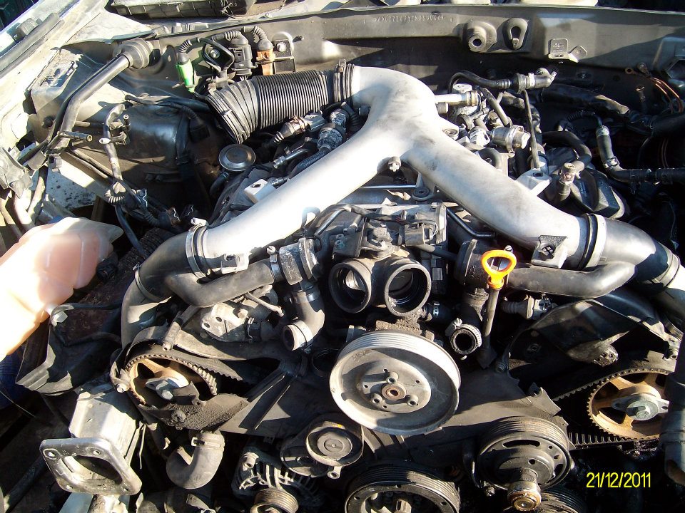

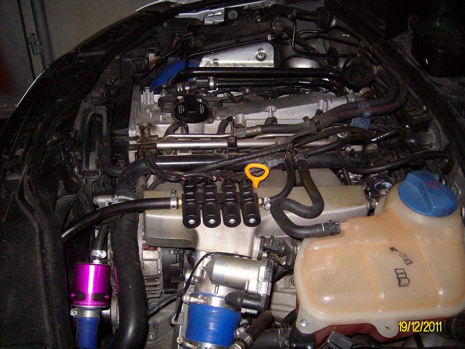

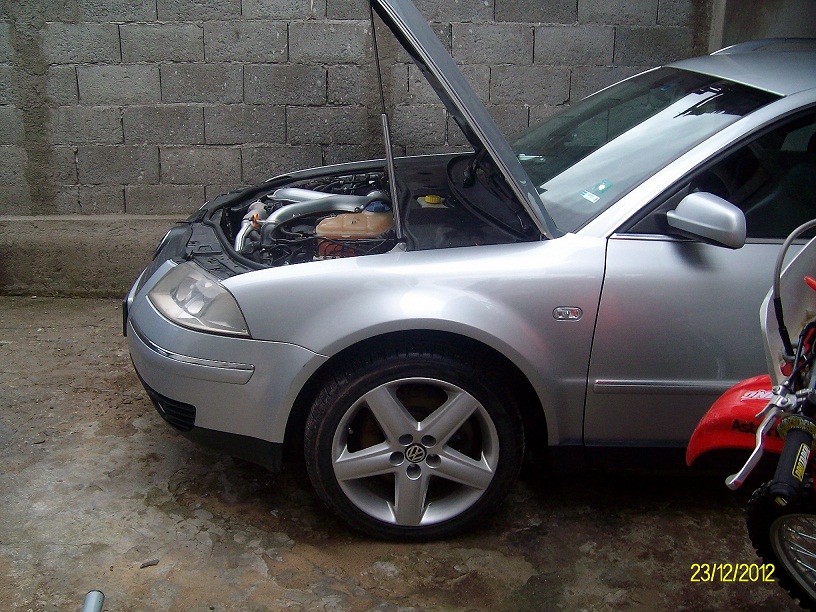

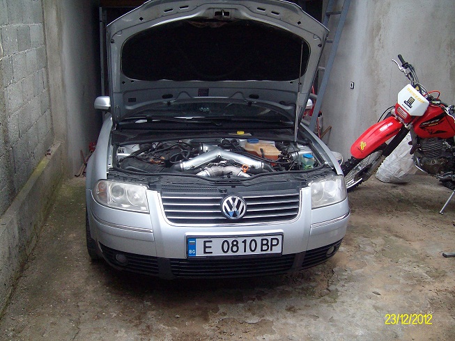

Здравейте колеги.Чудех се къде да пусна темата, тъй като пасата е с сърце на Ауди с4,но все пак колата е VW и реших да е тук.Считам проекта си за завършен , след като тези дни ходех до Варна при Тони TST-RACING,много точен и коректен , където колата извади пълния потенциал 274кв и 520нм на гумите, за което много му благодаря.Колата се кара на 2 режима на 0.8 налягане е около 350 коня , а на 1.4 е над 400.За мен бих казал се получи един доста добър (палав) автомобил за всекидневна употреба.Ето малко и за самият сетъп:
С4-мотор
2.8-глави
2.8-всмукателни валове
С4-Клапани
Рс4-К04 турбини
Рс4-всмукателен колектор
Рс4-въздушна кутия
Рс4-дебитомер 90м
Рс4-Дросел
Рс4-Инжектори
Рс4-У-тръба
Рс4-турбо пътища
Рс4-кулери
Рс4-испускателни колектори
Рс4-генерация 76мм само задно гърне
БОШ 040 - бензинова помпа
ГРЕДИ -буст контролер
TST Racing-софтуер
Ето и малко снимки:
Почти всичко по колата е правено от мен ,като сам черпил информация исцяло от международните форуми.Това е засега Чао и Весели празници.
