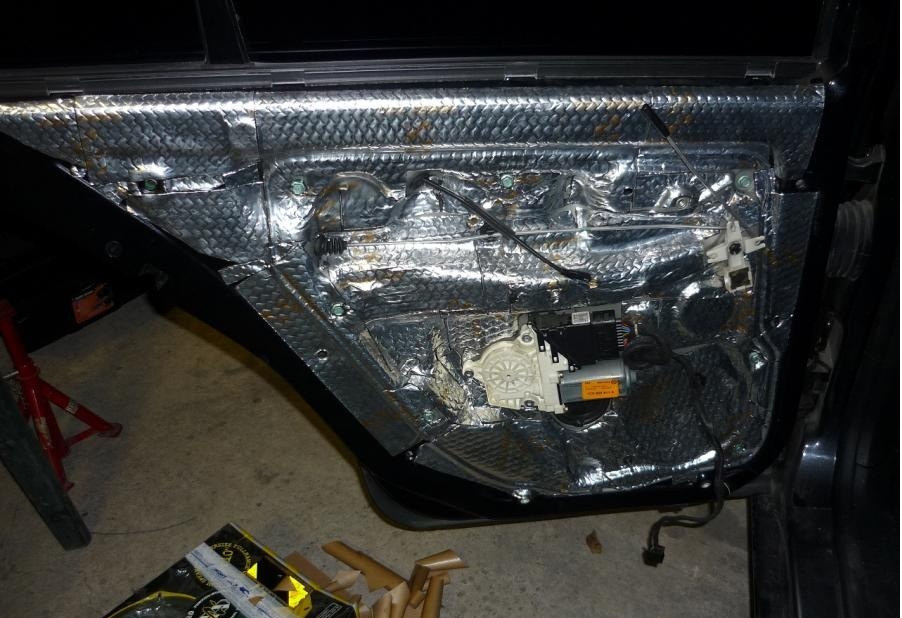

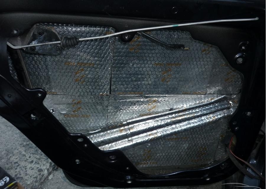

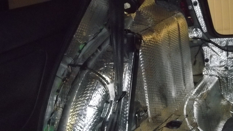

Оха, отдавна бях забравил темата, защото имаше доста работа по колата. Както казах, бях решил да направя цялостна изолация на купето. Колата е отдавна завършена, горе долу ми отне 1 седмица за цялата работа(като се има в предвид, че предните врати вече бяха налепени). Изолацията, която използвах е Ground Zero, а за пода и тавана направих и още един слой K-flex 10mm
Започна се от задните врати:

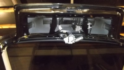

По самата кора на вратата(сухата част) също е налепен K-flex. Реших, че колони в задните врати няма да ми трябват и заради това зашуших дупките за говорителите с изолация, за да не влиза излишен шум при движение от там :)
След това продължихме към 5-тата врата. Ефекта при нея доста се усети, когато удряше бас-а преди, вратата помръдваше, сега е доста по-добре :) Доста трудно се лепеше там, но с търпение и усилие всичко става. Ето снимки преди и след:

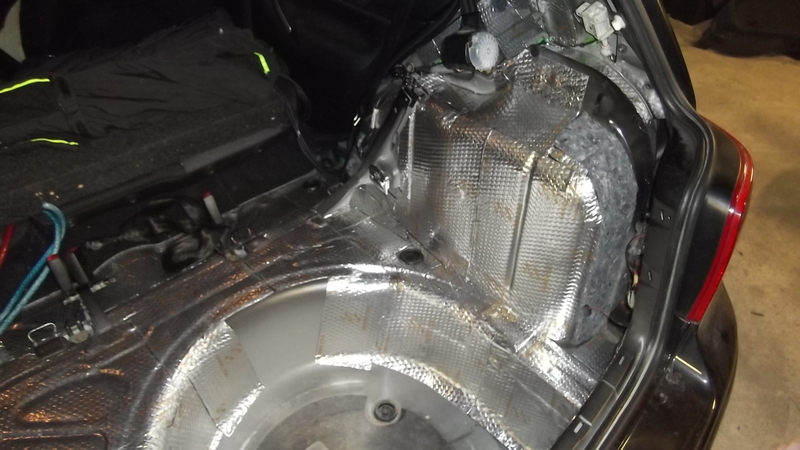

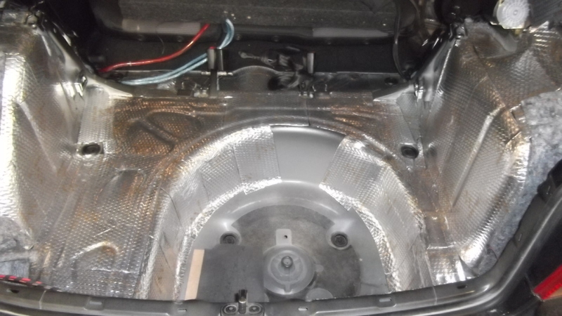

След работата по 5-тата врата на следващия ден изхвърлих музиката и целия багаж от багажника и се започна там. Ето и снимки от работния процес
Бяха следвани всички вдлъбнатини и извивки по купето:

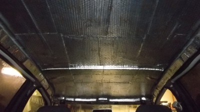

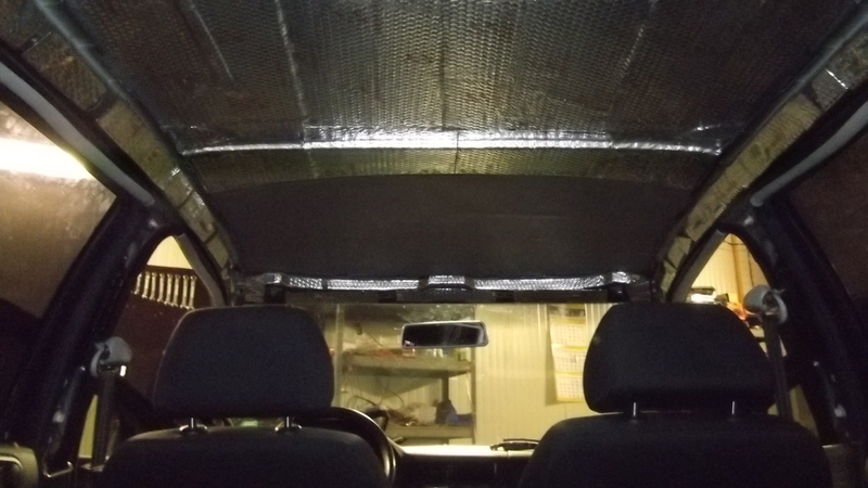

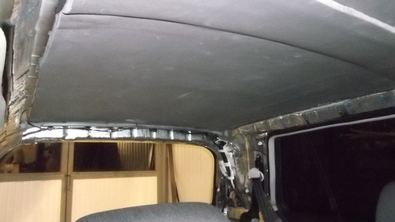

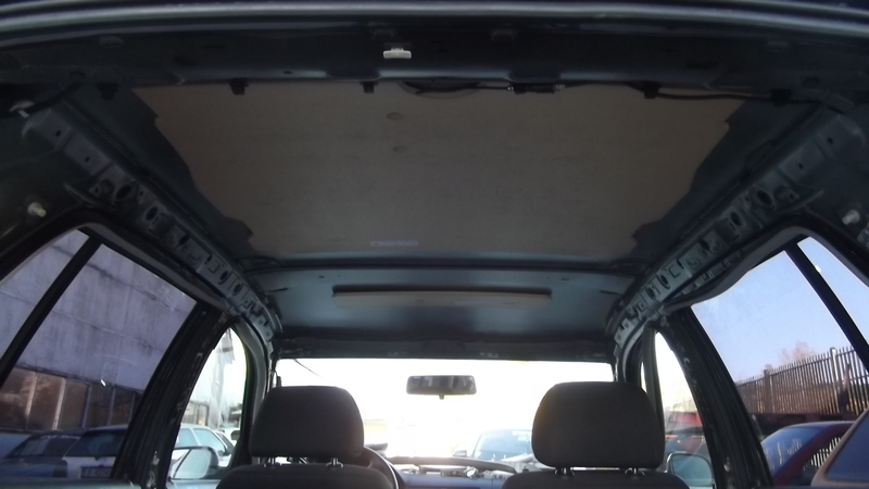

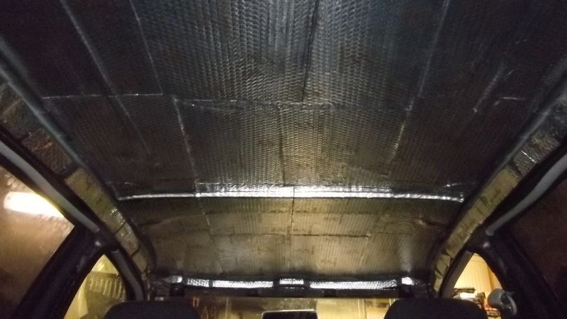

Дойде ред и на тавана. Там нещата ставаха доста по-бързо, но пак имаше доста кроене :D
Така изглеждаше, оригиналната изолация беше премахната.
Тук вече е налепен и K-flex-a

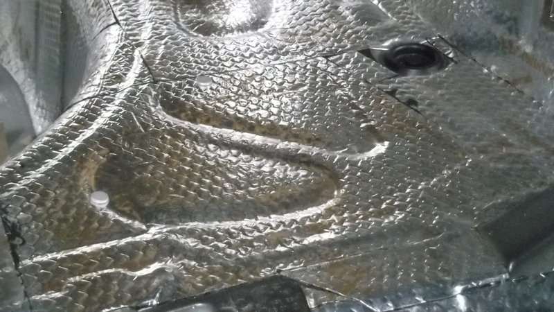

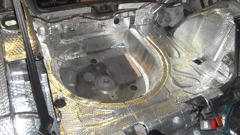

След това продължихме към пода. По едно време бях решил да свалям и таблото и зад него да изолирам, но се отказах, защото доста работа още щеше да се отвори, а също така и там щеше да замине доста материал.
Също така бяха прекарани нови сигнални кабели, 2ри усилвател за предната линия, който се намира под седалката. Скоро ще кача снимки и на тях :)

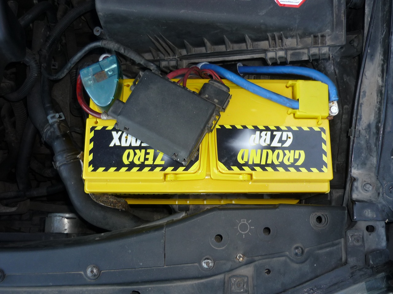

Щях да забравя и другa придобивка, с която се сдобих още октомври месец. Лятото отсъствах от страната и бях оставил колата на наще да я стопанисват, но уви цъкнали на плеъра рекламите и понеже не знаят как се маха панела, така го оставили и предния акумулатор си замина за жалост :(
При тези ватове просто нямаше как да сложа пак обикновен акумулатор, за това се сдобих с ето това ,,мъниче" :D :shock scare
http://caraudio-bg.com/Ground-Zero-GZBP-12-3500X
