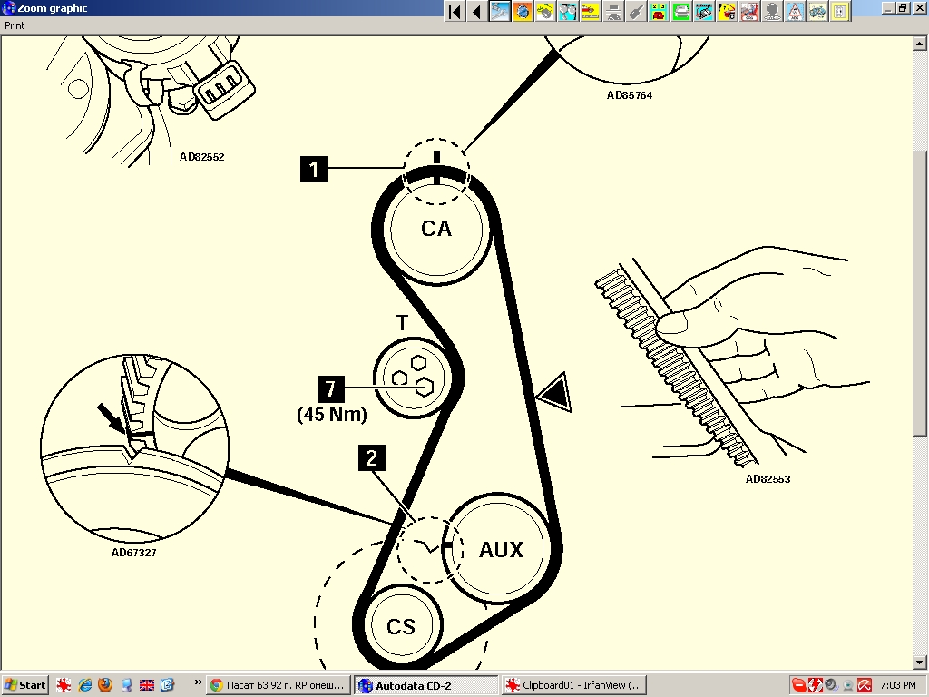

Моля ви качете тук схема как се зацепва агренажния ремък.

Той трябва да знае и каква е последователноста на завиване на болтовете на главата неможе хаотично да стяга и трябва да знае и на колко килограма трябва да стегне това същто е важно и чак тогава схема на ангренаж
да си истегли аутокат там има схеми и мн добре е показано .Моята кола беше по същия начин смесваше ги , правеше комшулък между 2 и 3 цилиндър тряя и шлаиф на главата да направи

В тази тема има схема!
http://www.vwclub.bg/forum/viewtopic.php?f=6&t=341480&hilit=%D0%B1%D0%B5%D0%BB%D0%B5%D0%B7%D0%B8+%D0%B0%D0%BD%D0%B3%D1%80%D0%B5%D0%BD%D0%B0%D0%B6%D0%B5%D0%BD+%D1%80%D0%B5%D0%BC%D1%8A%D0%BA+%D0%BF%D0%B0%D1%81%D0%B0%D1%82

Той май не е свалял главата, сега като се прибрах ми е писал на скайпа да ви помоля за схема.
Какъв "аутокат" той нищо не разбира от компютри.
А за шлайф и дума не може да става. Действието се развива в Германия
Благодаря за линка със схемата

Какъв АутоКАД, колеги? Дайте направо КорелдРоу да му предложим?
Програмчето е АутоДАТА. И няма нищо общо с АутоКАД, освен първите четири букви.
