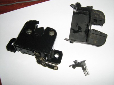

Първо,свалете заключалката от вратата.Сваля се като първо се маха кората.Обяснил съм по горе как.След това се разкачва лостчето от бравата към заключалката.След това се отвиват двата болта които я държат към вратата.След това внимателно се отделя буксата с кабелите.Заключалката излиза.Махнете пластмасовия калъф и гумения буфер под калъфа.

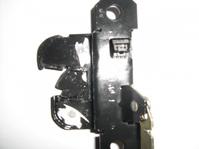

Бравичката да легне на големите нитове.Изпилете с малка ъглошлайфка големите нитове там където са нитени /от вътрешната страна/.

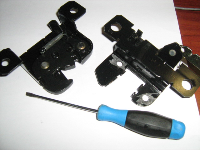

С по малка отверка отделете двете части на бравичката.Малко ще ви затрудни тази операция,но става.

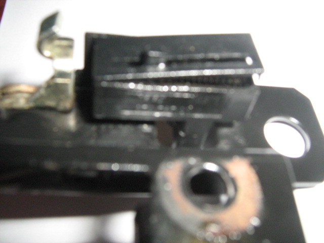

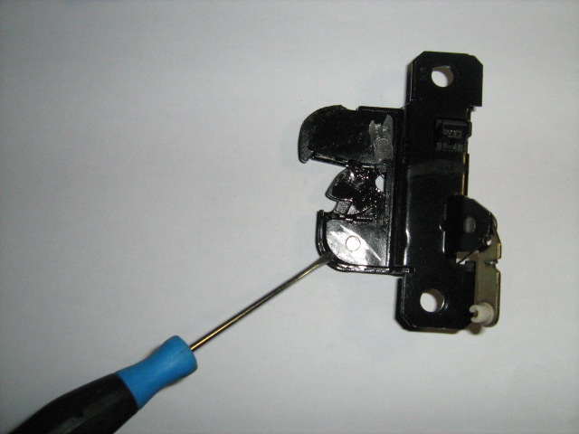

Микроключето вече е достъпно.С нещо тънко свалете капачето на плъзгача.
Плъзгача вътре се движи по осичка като тази на часовникарска верижка.Намерете от двете къси страни дупчиците в които е законтрена осичката.Натиснете с остро шило в едната дупчица и свалете оста с пружината и пластмасовия плъзгач.Огледайте първо пластмасовия плъзгач дали са здрави медните пластини отдолу.Ако са окислени внимателно ги почистете със ситна шкурка.След тава обърнете леглото на плъзгача.Най вероятно то е силно окислено и замърсено.Почистете го внимателно с острото шило и после със ситна шкурка да бляснат шините отдолу.Когато сте почистили преди да върнете всичко на мястото му,Смажете шините и плъзгача с масълце или ел.вазелин.Сглобете всички части на ключето обратно.Ако не са счупени трите пластинки на пластмасовия плъзгач,най вероятно всичко вече работи,и сте си спестили 93лв.Преди да сглобите двете части на бравичката,премерете с мултицет/уред/ дали дава верига между трите крачета на плъзгача.Съберете двете части на бравичката като причукате там където са излезли нитовете.Идете при някой с телоподаващо да капне по една капка от двете страни,не повече,колкото да държи.Всичко е точно и може да сглобявате.УСПЕХ.
