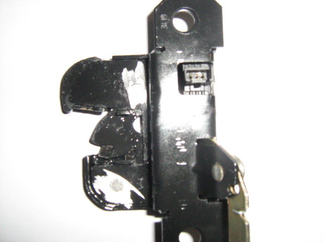

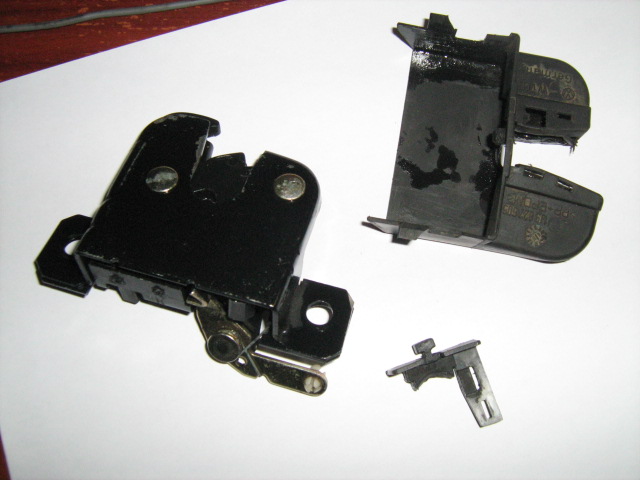

Re: Голф 4, комби Осветлението на багажника не работи
Първо,свалете заключалката от вратата.Сваля се като първо се маха кората.Обяснил съм по горе как.След това се разкачва лостчето от бравата към заключалката.След това се отвиват двата болта които я държат към вратата.След това внимателно се отделя буксата с кабелите.Заключалката излиза.Махнете пластмасовия калъф и гумения буфер под калъфа.
Бравичката да легне на големите нитове.Изпилете с малка ъглошлайфка големите нитове там където са нитени /от вътрешната страна/. С по малка отверка отделете двете части на бравичката.Малко ще ви затрудни тази операция,но става. Микроключето вече е достъпно.С нещо тънко свалете капачето на плъзгача. . Плъзгача вътре се движи по осичка като тази на часовникарска верижка.Намерете от двете къси страни дупчиците в които е законтрена осичката.Натиснете с остро шило в едната дупчица и свалете оста с пружината и пластмасовия плъзгач.Огледайте първо пластмасовия плъзгач дали са здрави медните пластини отдолу.Ако са окислени внимателно ги почистете със ситна шкурка.След тава обърнете леглото на плъзгача.Най вероятно то е силно окислено и замърсено.Почистете го внимателно с острото шило и после със ситна шкурка да бляснат шините отдолу.Когато сте почистили преди да върнете всичко на мястото му,Смажете шините и плъзгача с масълце или ел.вазелин.Сглобете всички части на ключето обратно.Ако не са счупени трите пластинки на пластмасовия плъзгач,най вероятно всичко вече работи,и сте си спестили 93лв.Преди да сглобите двете части на бравичката,премерете с мултицет/уред/ дали дава верига между трите крачета на плъзгача.Съберете двете части на бравичката като причукате там където са излезли нитовете.Идете при някой с телоподаващо да капне по една капка от двете страни,не повече,колкото да държи.Всичко е точно и може да сглобявате.УСПЕХ.- burn666

Благодаря на колегата ел.техника
Много сте точен. Изпълних всичко както сте описали и сега се радван на осветление на багажника.

Проблемът с осветлението на багажника отново се появи. Наложи се да повторя цялата операция, но със сваляне на микроключето. Оказа се че захранването постъпва на 1 краче. Вътре пътечката беше разядена и не правеше контакт. Самата пътечка се демонтира много лесно. Едното краче на пътечката се вижда и може да бъде изтласкано на вътре. Другото е под първото краче на буксата. С лек натиск то излиза. Взех един цветен кламер. Неговият диаметър без облицовката е Ф0,5, който е необходимия за да не се повреди буксата. От другите кламери, най-тънкото е 0.7мм и не е подходящо. Огънах до по пътечката, като края който е към буксата го оставих дълъг, отговарящ на пътечката + щифта за буксата. Поставих го на микроключето, като гледах да е на равно по височина с другите две пътечки. Сложих му лепило Капчица и го оставих един час. След това почистих новата пътечка от лепило и го гресирах за да не ръждясва. Микроключето го залепи с капчица и го монтирах на бравичката. Стана доста стабилно. Сега отново имам осветление. Дано не се налага пак да си играя.
