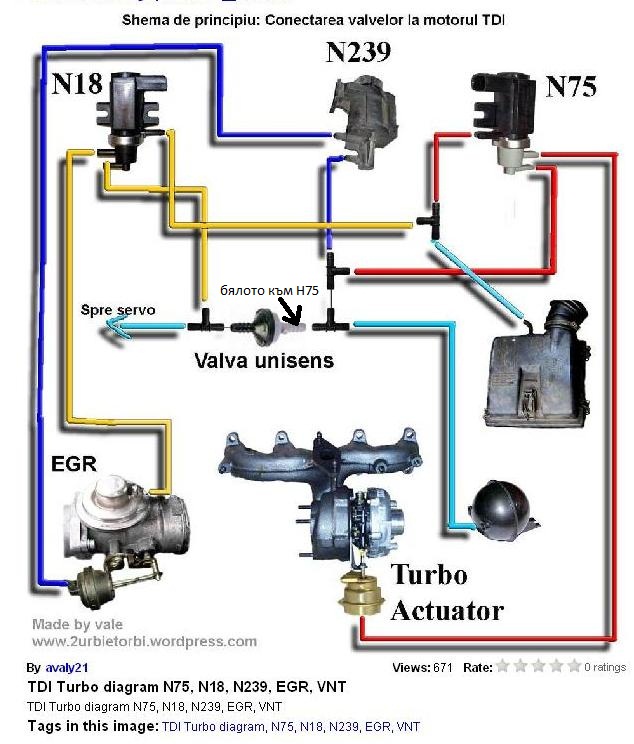

Бихте ли обяснили по-подробно къде се намира този възвратен клапан.
От схемата която сте дали, не ми стана много ясно. Ако може да приложите и снимка ще е най-добре.

А как точно е ориентиран този клапан, че като го свалих и не догледах от коя страна по трасето е белия му край и черния? Към Н75 кой цвят е?

krraynov написа:А как точно е ориентиран този клапан, че като го свалих и не догледах от коя страна по трасето е белия му край и черния? Към Н75 кой цвят е?
бялото към н75

SCALE написа: бялото към н75
Евала, мерси много за схемата и отговора! :drunk

Гледам в етката този клапан стои преди H75. Да ама на моя голф не е там. :screwy На голфа е сложен преди вакум помпата. Така ли трябва да е? Кое е правилното му място.
