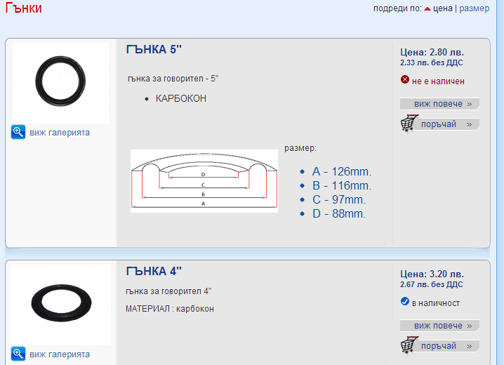

Колеги помогнете да си намеря,гънки за колоните на Пасата.
Търся от поне две седмици... няма и няма,размерите които ми трябват.
Трябват ми с размер
A - 140mm.
B - ...mm.
C - ...mm.
D - 100mm.
Трябват ми с размер
A - 140mm.
B - ...mm.
C - ...mm.
D - 100mm.

Адаш, потърси в ebay 6.5 inch refoam kit.
- PagocmuH
- Мнения: 1072
- Регистриран на: Пет 24 апр 2009 18:50
- Местоположение: Кукерландия
Re: смяна тон колони в пассата
Оо съмняваш ли се и там доста рових,намерих само едни подобни с 3мм по-голям външен и с 7мм по-малък вътрешен диаметър.
http://www.ebay.com/itm/2-PCS-5-1-2-5-5 ... 4167c81934
Целта ми е да намеря почти същите,каквито са сегашните.
