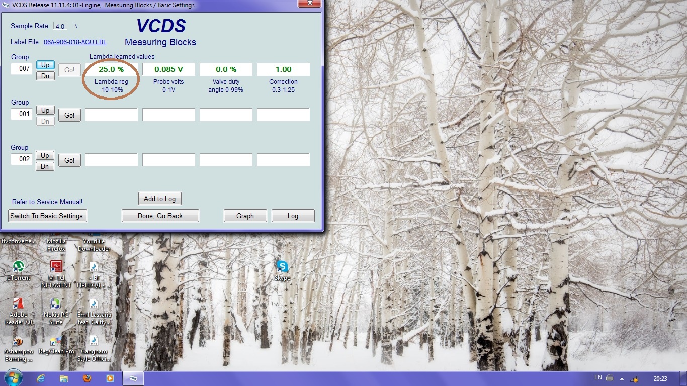

Колеги здравейте !!!Закачих колата на ваг кома и ми направи впечатление че във това квадратче дето е отбелязано на снимката стойностите не са в границите които пише под квадратчето !!!Това го показва когато колата е студена и работи на място без да и подавам газ !!Когато и подам газ параметрите постоянно почват да се менят както знам че по принцип би трябвало да е !!Това го прави и на бензин и на газ и само докато е студено!!Когато загрее и работи на място без газ си отчита нормално в допустимите граници !!! Въпросите са ми:
1.Може ли в следствие на това да ми показва грешка че горивните смеси не са както трябва (грешка 00561) ??
2.Дали подгряването на ламбдата ако не работи може да ми създава тези проблеми ??
