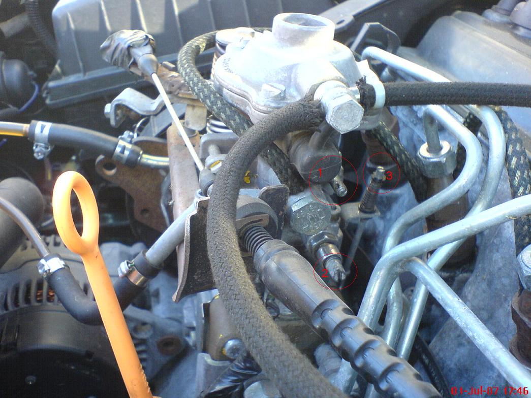

Елиминираме няколко неща по-напред :
1) Сигурен си ,че има свободен ход газта
2) центровката на момента на впръскване на ГНП наред, колата при подаване на рязко газ на скорост ( втора примерно),изкадява ли яко отзад.
3) от винтчето дето е към главата на самото ГНП ( винт номер 3), опитвал ли си да намалиш ниските оттам?
4)Ако не става - отгоре има две шпилки с контрагайки ,разхлабваш ги леко- те регулират крайните положения на лостчето ( да го наречем) на винт номер 3
5) ако няма промяна- погледни винт номер 1 - има ли мегдан за охлабване,няма ли - винта за цикловата порция ( номер 2) е виновника за цялата мистерия.Някой го е "барал" с цел "коне" и сега ще трябва да се охлаби контрагайката и ЛЕКО да се развие шпилчицата с максимум четвърт оборот ( може и по-малко) .Няма начин да не паднат оборотите
.Коригираш от винт номер 1 и съответно номер 3
В заключение - най-добре на помпаджия
инак може да не се справиш и изнервиш

Виж първо дали телта(жилото) е "закачена" за самия авансатор(лостчето му) на ГНП-ето .Ако там е наред ,накарай някой да да дърпа и връща авансатора в купето , а ти гледай дали се движи планката ,на която е винтче номер 3 ( от снимката по-горе)- от нея се вдигат леко оборотите при дръпнат аванс.Има и малка опасност, този винт да се е развил от пластмасата , дето е долу на самата планчица (лостче) на авансатора ( вижда се от вътрешната страна на ГНП-ето)
