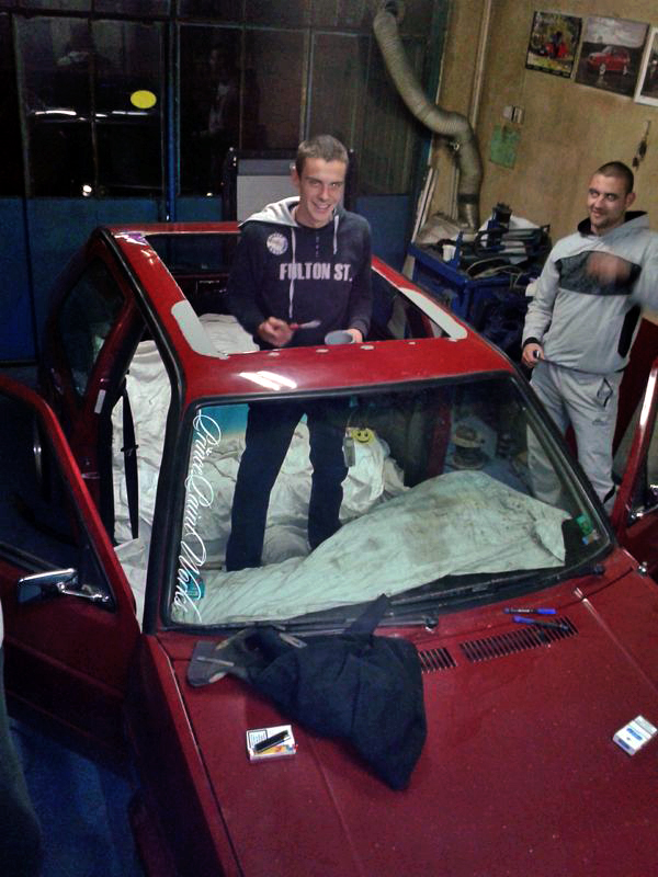

че даже и TÜV ти изкараха от ZERO Tuning center
ето го и него
ето го и него

А чардака от каква кола е
Всичко ли е напълно готово
Има ли опасност като вали навън да вали и в колата

Тавана е от рено туинго(в перфектно състояние),всичко е готово даже вчера си го карах отворен,тестван е не тече.а колкото до сигурноста няма нищо отрязано което е важно за конструкцията на кола,рамката на гюрука е толкова здрава че няма никакво посукване на купето,и се държи с 50 болта за моя таван ,няма да де учудя дори ако е по здраво от заводската ламарина(която хич не е много дебела)

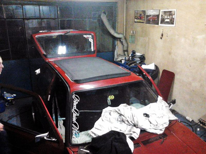

още малко снимки,малко кофти с телефона ,но като се оправи времето ще я наснимам

ти проблеми с усукване на купе и подобни няма да имаш ми кажи тва фолио ли е дето е черното и така ли мислиш да го оставиш щото нещо се губи

Манете човеко....добре си го е направил колегата....Факторито като направиха полото с такъв таван, защо не отидохте там да давате акъл кое как се усуква и при какви условия? Нали на голфа като свалих тавана има няма 2 гредички по 1мм дебелина минават от едната страна колонките на вратите до другата....Плюс това кабриото няма таван...а тук е махната само част от него....Задната част от тавана си е там, както и частта над челното стъкло...Рамката на тавана от Туингото компенсира загубата на ламарината...все пак Туинговия таван е закрепен както каза колегата с 50 винта за тавана на единичката.
lingerov какви пари излезе туинговия таван
От вътрешната страна какво има на тавана, или изряза и таванската кора по туинговия
