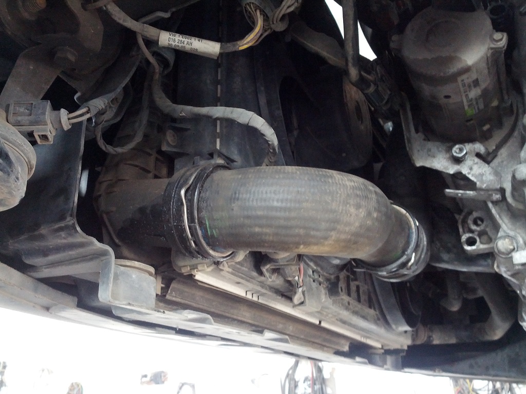

Няма промяна :gruebel Пак така рядко се бъзика :banghead Направи ни впечатлние, че тези маркучи на турбото не са наред. Може нещо уплътненията да са заминали. За жалост останаха за неделя. Според дали може от там проблема? Да засмуква понякога въздух или... и аз не знам вече.
