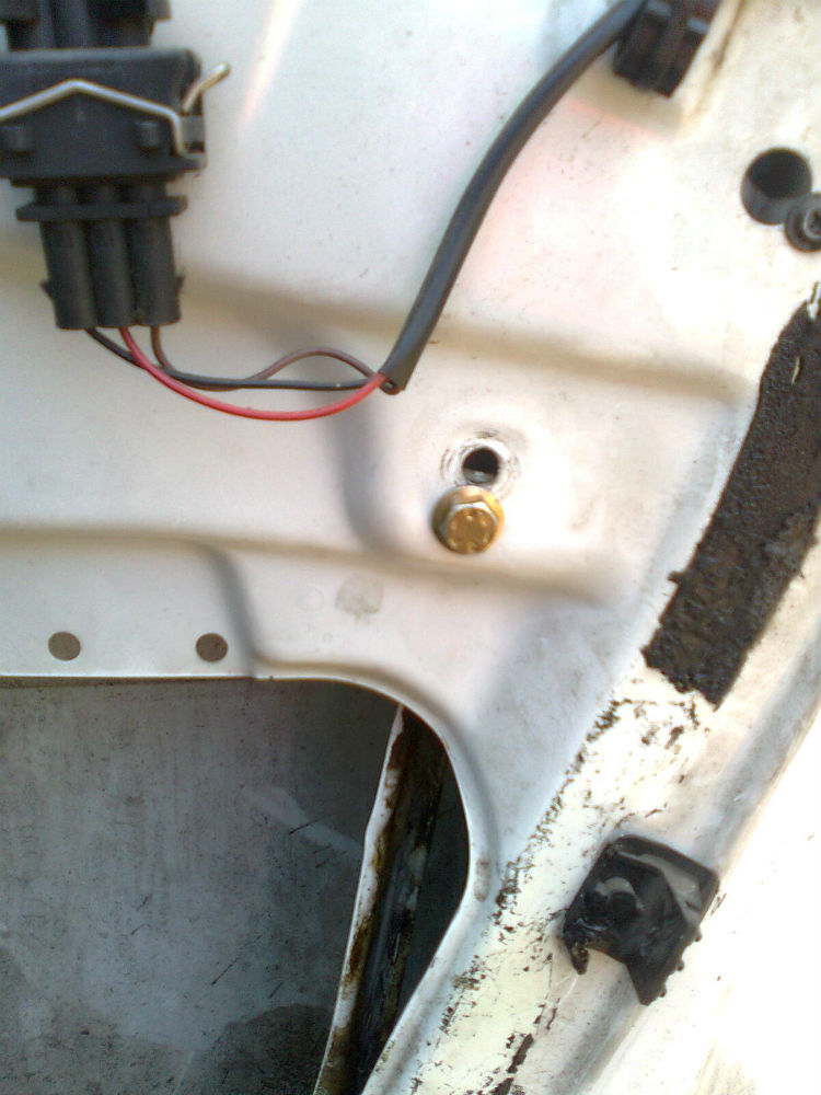

И аз имам същия проблем като колегата, модела и годината са същите. При движение на стъклото нагоре предния край при огледалто изостава от задния. Става дума за предно дясно стъкло. Гледано отвътре от седалката на водача, при повдигане стъклото се завърта с малко в посока обратна на часовниковата стрелка. Ако се спре повдигането около 50мм преди горна крайна точка се забелязва видимо клин м/у горния ръб на стъклото и арката на вратата. В предния край е 50 мм а в задния 30мм и като се качи до горе не затваря и свири по време на движение.. След няколко опита да се регулира(несполучливи, няма и видимо износване на водачите) успях да отстраня проблема.На снимките се виждат 2-болта те фиксират към вратата един къс водач. В него се движи единия край на ножицата, срещуположен на изоставащата част на стъклото. Разпробих нов отвор на единия болт под фабричния и сега всичко е ок. Сигурно съм компенсирал някакво износване по механизма.
