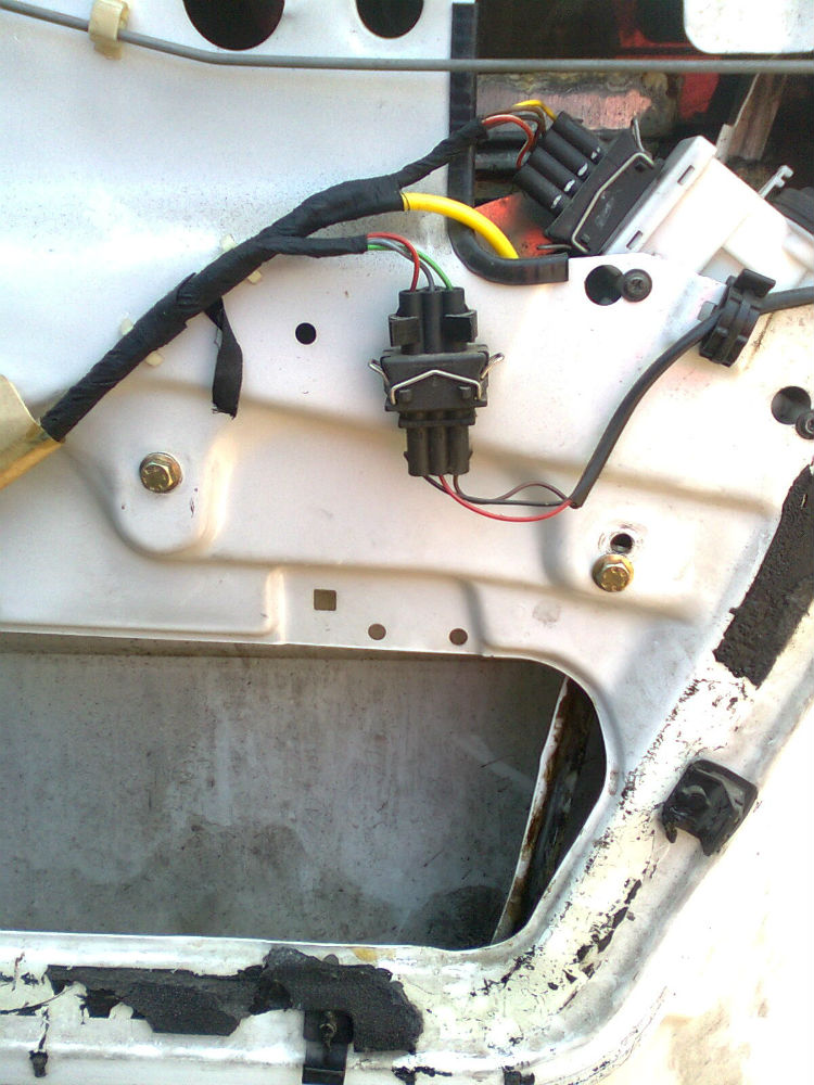

И аз имам същия проблем като колегата, модела и годината са същите. При движение на стъклото нагоре предния край при огледалто изостава от задния. Става дума за предно дясно стъкло. Гледано отвътре от седалката на водача, при повдигане стъклото се завърта с малко в посока обратна на часовниковата стрелка. Ако се спре повдигането около 50мм преди горна крайна точка се забелязва видимо клин м/у горния ръб на стъклото и арката на вратата. В предния край е 50 мм а в задния 30мм и като се качи до горе не затваря и свири по време на движение.. След няколко опита да се регулира(несполучливи, няма и видимо износване на водачите) успях да отстраня проблема.На снимките се виждат 2-болта те фиксират към вратата един къс водач. В него се движи единия край на ножицата, срещуположен на изоставащата част на стъклото. Разпробих нов отвор на единия болт под фабричния и сега всичко е ок. Сигурно съм компенсирал някакво износване по механизма.

Здравейте,следвайки информацията от по-горе си оправих и настроих стъклата отпред,смазах със силиконов спрей и доста се подобри работата,а с грез намазах онази ламарина, по която се плъзга краят на държачката на прозореца.Забелязах,че гуменото-мъхесто в което се движи прозореца може да се измъква и от там малко измяташе,също като прозореца достигаше до края и почти да се покаже,от към страната на страничното огледало и запъваше в някакви уплатнения,от където измяташе,но след смазването му се оправи. Също така като слагаш самия прозорец на винкела с плъзгачи,за който се завива, трябва да има съосие,т.е.прозореца да влезе във гнездото на винкела без да трябва винкела да се придърпва или избутва на някъде. При мен го нямаше и хванах винкела и на място чрез ръчна сила го настроих,за щастие тия метални пластини са сравнително меки и се гънът напред назад,тъй като са проекрирани да издържат на гънене на горе-на долу!
