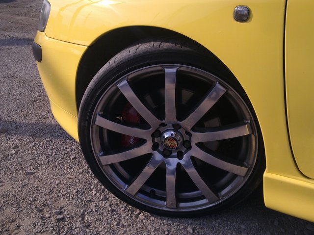

Здравейте колеги,
Реших,че тука е мястото да представя и моя казус,така че да го видят възможно по- запознати с различните конверсии. Значи колата е Ибиза Купра Р 2001 6К1 както я водят. Доста рядка апликация(~200 бр. прозиведени),та оттам идва и проблема. Колата е серийно със спирачки Брембо Джуниър ГТ 4бутални с диск 305мм х 28мм (дебели) на 4х100.Къде ли не питах дискове намерих само в Юнитрейд- казаха ми нещо около 400 лв. на диск
и в йбей има за 100 паунда някви Кинтекс дето си нямам на представа дали изобщо ще спра с тях. Идеята ми е да сложа планка на супорта и да бутна по-голям и масов диск. Бях се насочил към 312 мм,но са 25мм и май идват тънки.Засега май единствен вариант са 323мм на 28 от Леон Купра Р? Въпроса е дали ще стане това, което съм замислил и има ли дискове от др. ВАГ, който да приспособим??

Май по-големия ти проблем е това 4x100. И да преправиш супорта за по-масов размер дискове повечето от 280mm нагоре се предлагат предимно на 5х100...

За 5х100 вариантите са 2: Или пробивам диска или главините, та да може и такива джанти да си слагам... Въпреки,че мойте не виждам как ще ги сменя,ма знае ли човек. Мисля,че колеги от форума бяха правили тази интервенция....

Главината спокойно може да я направиш и на двата размера 4х100 и 5х100 с една обща дупка
