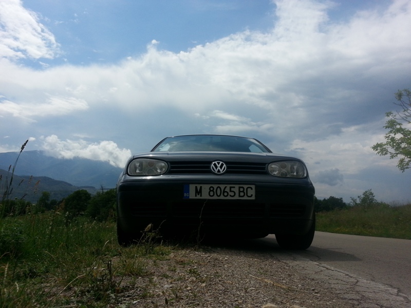

Обиколката беше освежаваща :c020 Малко свеж въздух,хубаво време и готина кола :11
