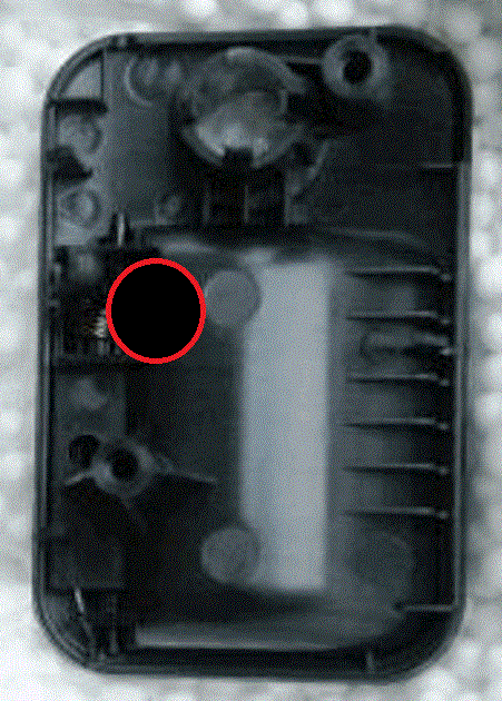

Здравейте.
След като се счупи и моят механизъм и прочетох тук там за проблема разбрах, че ремонт на старото или взимане на ново не е решение за дълго. И затова го направих с един отвор, който е тук:
през него с пръст натискам лостчето за отключване и готово
. Изглежда като ново и няма да има засечка според мен.
Отворът не се вижда понеже е под дръжката на жабката.
. Изглежда като ново и няма да има засечка според мен.Отворът не се вижда понеже е под дръжката на жабката.
