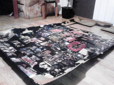

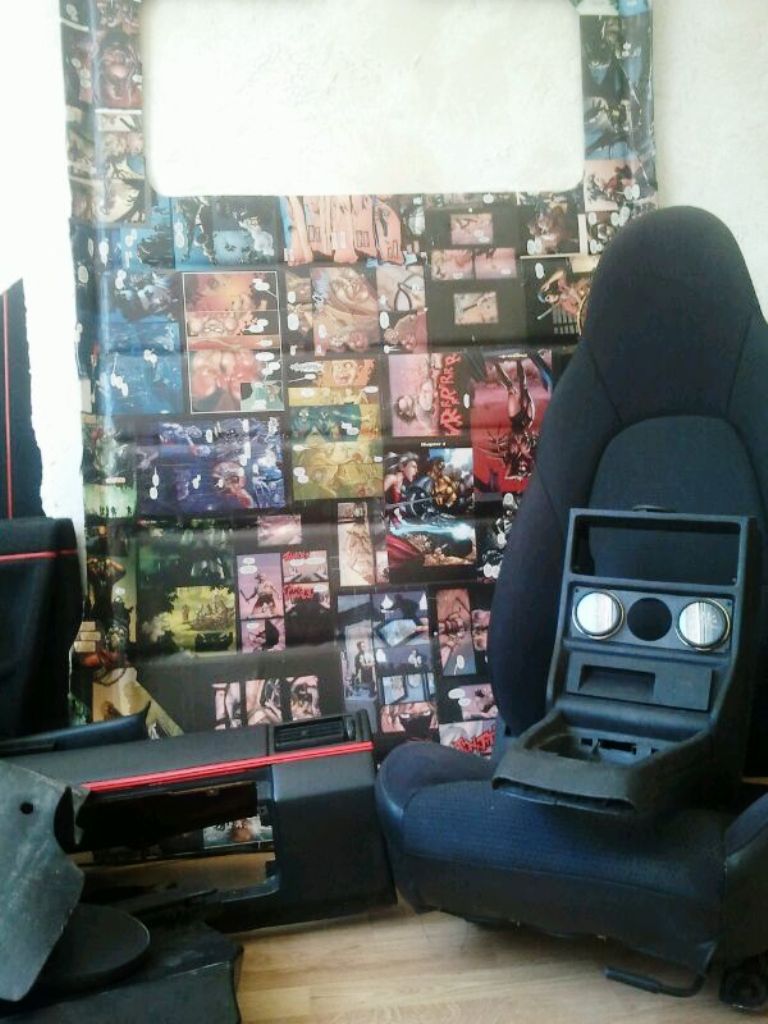

Така, да споделя моят опит.
Реших да направя тавана в comics style , въпреки че , тапицерията на моят таван беше без забележка.Общо взето на мен ми отива
. Трябваше ми само леко подбутване от The Master of Pernik tuning performance ( Боби ) и се почна.
1 - Сваляне на тавана от колата
2 - Чупене на тавана на много места

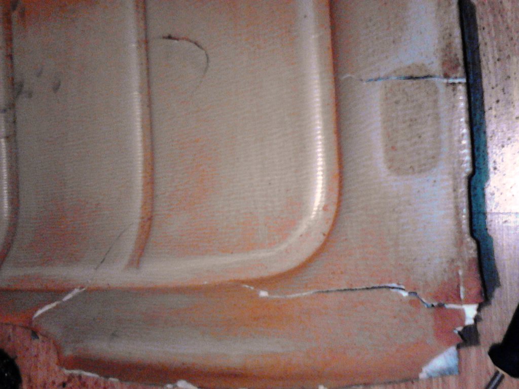

( това не влизаше в плана ) - Тавана се счупи на 4-рите ъгъла около шибидаха , 4-рите места за дръжките на тавана , около плафона , и дупките за закачане на сенниците. Явно е бил чупен преди , тъй като липсваха парчетата около счупените места.
3 - сваляне на тапицерията - само дърпаме

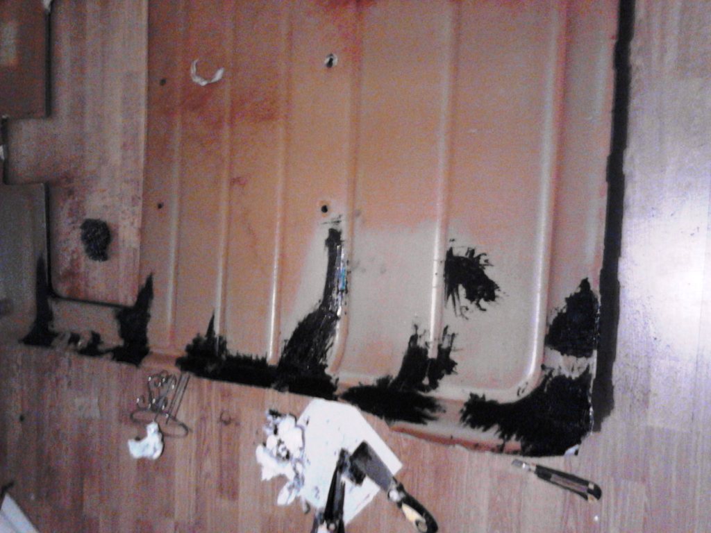

4 почистване на материала от останалият дунапрен - ползвах само телче за миене на чинии. Свърши перфектна работа.
5 - лепене на счупените места и изграждане на липсващите парчета - ползвах лепило и лента за гипсокартон
6 - заглаждане на лепените места

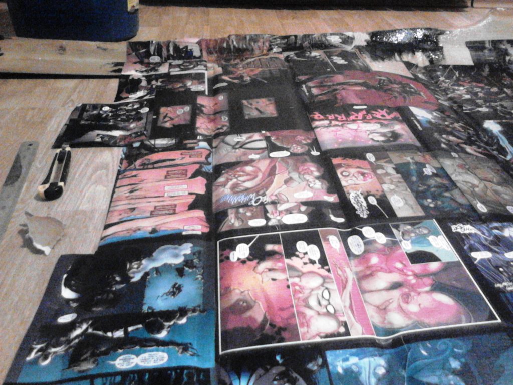

7 - лепене на хартията - хартията се лепи с лепило за тапети ( без значение какво ). Процеса се извършва бавно , без да се бърза , с търпение и по-малко лепило. Аз лично лепих така : парче в средата , парче от ляво , парче от дясно , от горе , от долу ( това с цел да мога да извадя целият въздух и лепило ). След това приглаждам/ притискам отново хартията и продължавам със следващите парчета. Не съм нанасял слой лепило върху хартията
Резултата е доста добър , но лично аз препоръчвам това да се прави само на здрав таван , да не е оребрен , и без шибидах. Иначе е много разправия - аз го правих 2 пъти за да докарам този ефект.
