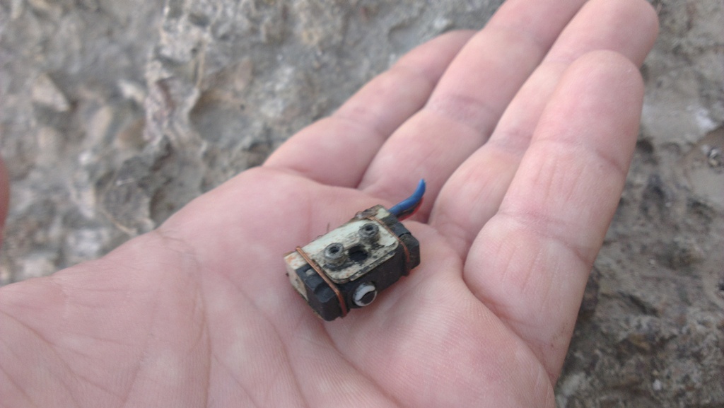

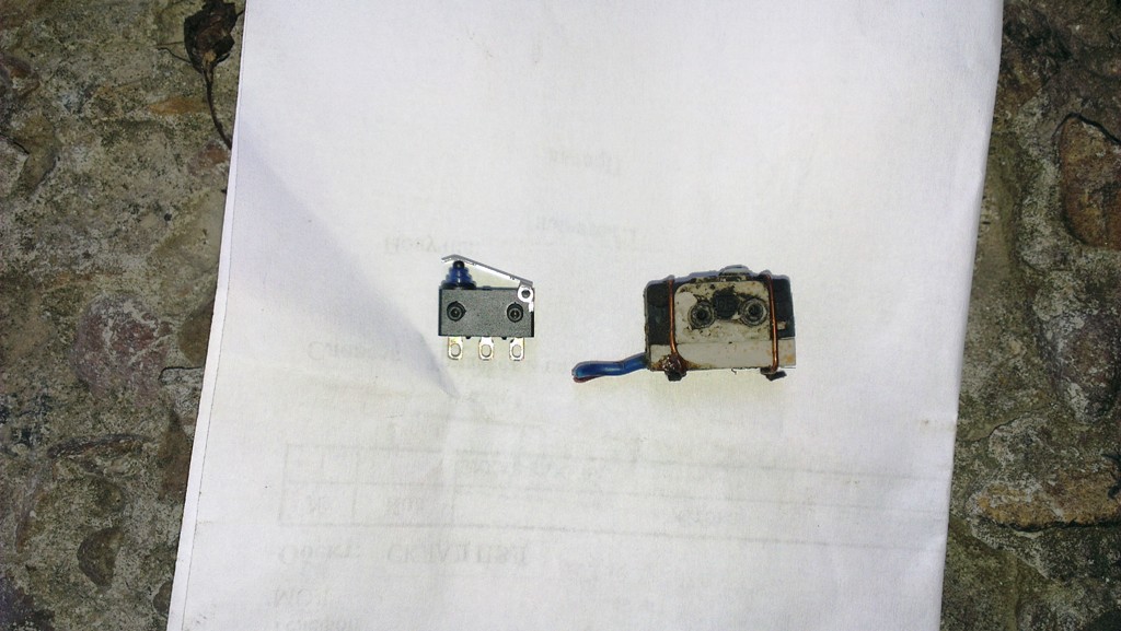

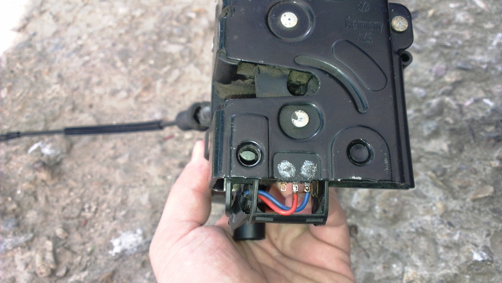

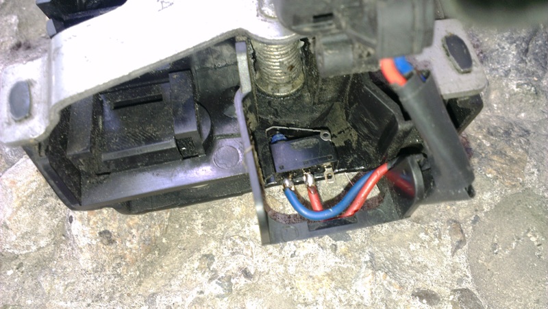

Ами точно днес сложих едното от пасажерската страна. Самите ключета са по-малки, обаче съвпадат на дупките,прахозащитени са и са с ламаринки. Това е доста по-добър вариянт от оригиналните, защото освен,че след време се замърсяват отвътре както и може би всички след 10-15 годинки амортизация,но и самото пинче се протърква от полумесеца и го надира. Единия път моите ги отварях и ги промивах с W10 и зачиствах, а втория път само на щофьорското си поиграх и изпилих ново пинче по-високо. Но тоя път вече сложих от новите, ще видим колко ще кара. Ремонта на оригиналните ме искара 2 години. :Mr Green Fun Утре ще сложа една снимка с монтирано новото ключе, да придобиете представа.

Ето и малко фото на новото и старото изтъркано микроключе:
Пласмасовите пинчета нещо неможах да ги занитя с поялника и ги залепих с канаколит и сода :icon_razz
