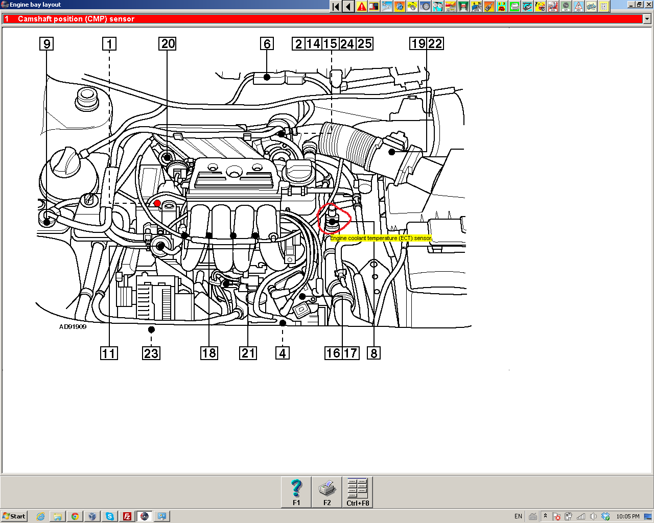

Имах същия проблем преди време (Голф 4 1.6 AKL). Абсолютно същото поведение - студена пали от раз, в рамките на 10-15 мин - също, след 1-2 часа след въртене 1-2 мин или изобщо не можеше да запали. При мен беше температурен датчик (но не този за таблото - то си показваше нормалните 90 градуса) - даваше завишени стойности с около 30 градуса и това много сбъркваше паленето. От сервиза имаха голям мерак да сменят ламбда сондата, но им отказах и ги помолих да потърсят пак. Тогава се чатна единия майстор, че може да е от този датчик и сравни температурата на маслото с показанията на датчика. След смяната проблема изчезна и не се появи повече (2009 - смяна на датчика, колата още си я карам).

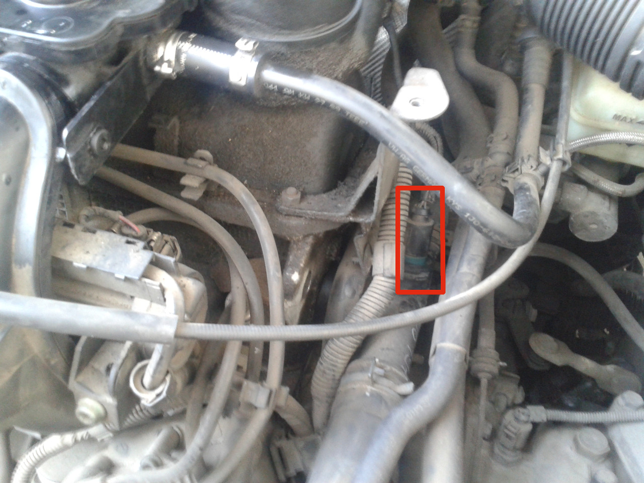

А къде се намира този датчик който са ти сменили?Можеш ли да го снимаш да видим къде се намира?

Ще пробвам да го снимам довечера, че сега колата не е в мен. Все пак, за да е сигурно, че точно това е проблема, най-добре закарай колата на диагностика.

За съжаление не успях да се добера до колата по светло. Но пък този двигател не е някакъв уникат и има доста снимки и схеми из интернет. Ето положението му за моя двигател (от аутодата). Погледни и този линк http://writen4u.hubpages.com/hub/How-to-Replace-a-Temperature-Sensor-MKIV-VWAudi-Jetta-Golf-18T-DIY - макар, че е за двигател 1.8 сензора е същия на вид и е на същото място.
Все пак направете една диагностика преди да се пипа на сляпо по колата, може да не е това проблема или да има и други.
Температурен сензор на охлаждащата течност.

Мнениеот plamikcho » Нед 21 юли 2013 12:59
Ето и една снимка на температурния датчик за двигател AKL.
