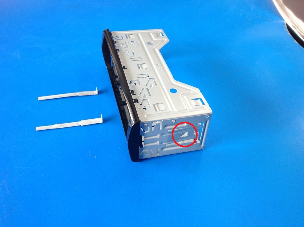

Ще пробвам колега.Самата щеина с кой зъбчета се закрепва.
За тези зъбчета ли:

Мнениеот Raikov » Вто 03 сеп 2013 16:53
benzc написа:Ще пробвам колега.Самата щеина с кой зъбчета се закрепва.
За тези зъбчета ли:
Виж точно къде щрака,аз кривнах не само това, което си оградил,а и цялото голямо рамо.
Най- лесното ми беше,радио и шейна свалени и с леки криввания пробвах, докато щракне стабилно.
П.П- Малко по силно натискане не е страшно

Мнениеот benzc » Вто 03 сеп 2013 19:09
На шейната кой зъбчета трябва да се изкривят за да се захване за конзолата.

Мнениеот Raikov » Вто 03 сеп 2013 19:17
Всички оградени най-отпред,които е възможно.
