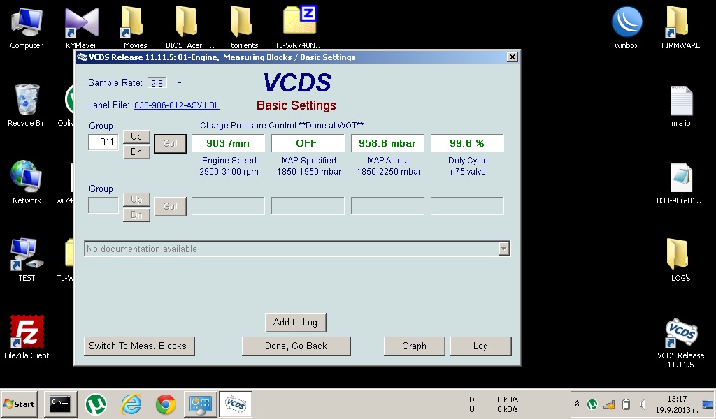

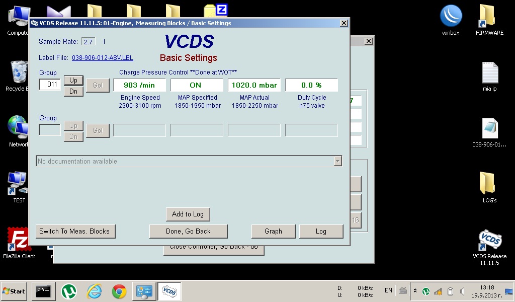

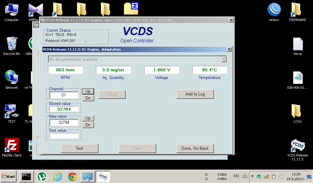

EDIT: Разтоварих още малко турбината, намалих колкото ми позволява ECU-то, нагласих и исканите градуси да съвпадат с реалните на 4-ти канал. Прилагам няколко снимки + лог след тези промени. Колата е чувствително по-добре, но все още тъпче в диапазона 1500-2500. През уикенда ще проверя и без гърнета как ще е.
Преди да го разтоварвам днес беше на 1040 мбара, а когато започнах темата беше 1060 мбара.
Разликата е 60 мбара. Дали трябва да се разтовари още малко за да стане 50 мбара ?
Максимално свалени милиграми на празен ход.

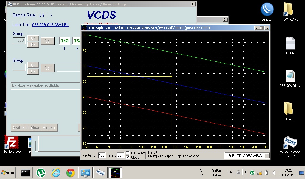

При стандартната стойност исканото беше 0.3~0.4 BDTC.
След като промених малко от адаптациите исканите градуси от 0.3 на 1.1 центровката отиде от синята линия на това положение.

Защо си променил исканото предварение на 4 - ти канал? Стандартно си иска 0.4, вярно, че към 0.9 започва да дърпа повече в средните обороти, но на високите идва много, защото се променя картата във всички режими. Проблема ти не е в предварението, така, че върни исканото до 0.7 BTDC, а статичната центровка /графиката/ може да не я пипаш, освен ако не искаш да ти работи малко по-меко на място. Ако не си сигурен в центровката на разпределителния вал може да я погледнеш, но май ще се окаже, че иска повече гориво.

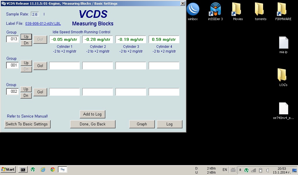

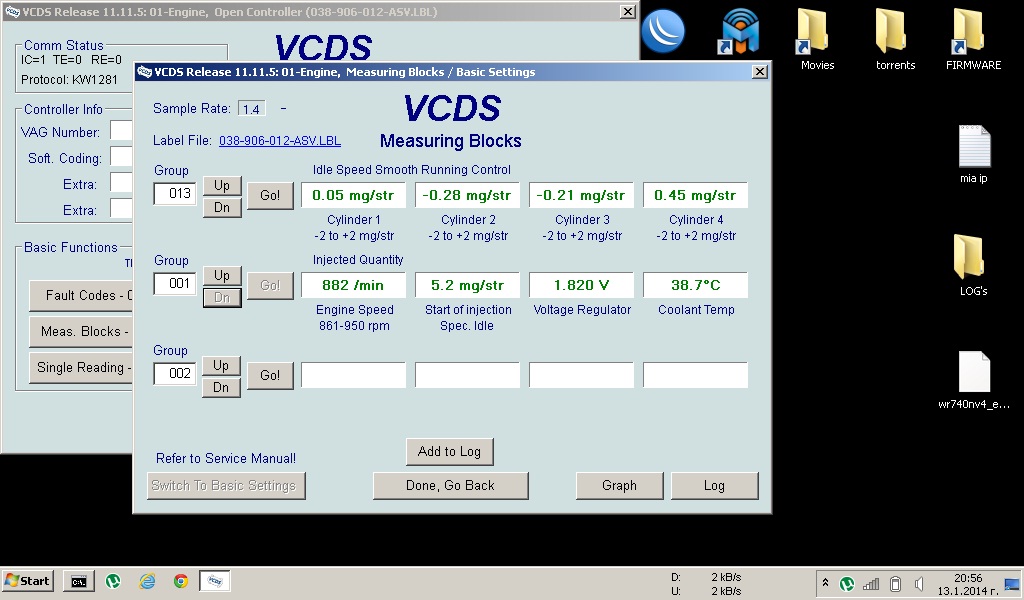

Здравейте. Бихте ли погледнали показателите на дюзите на студен мотор и на леко загрял. Дали е възможно от тях да ми играят оборотите на празен ход на студен мотор ?
Ето стойностите на дюзите веднага след запалване на студен мотор, около 0 градуса околна темп.
Тук е леко загряла и оборотите играят.
SCALE
Мнения: 145
Регистриран на: Сря 22 апр 2009 14:23
Автомобил: Seat Leon TDI 110 hp
Двигател: AHF 2000
Re: Leon 1M 2002г ASV - върви след 3000 оборота
Мнениеот SCALE » Сря 15 яну 2014 19:58
В допуска са , обаче това минаване от - към + за 3-4 цилиндър означава че има проблем , който ЕКУто се опитва да корегира с гориво и затова играят и оборотите. При мен ( АХФ ) като взеха да играят , започнаха и мг на празен ход да варират. След смяна на 2масов с 1масов маховик , заспаха и об и мг - 2масовия имаше към 3-4 см игра измерено по диаметъра т.е вероятно счупена пружина = дебаланс и т.н

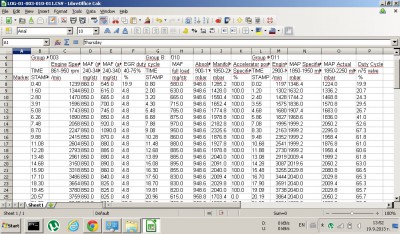

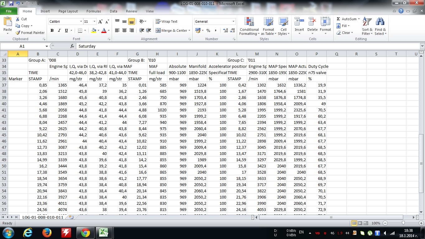

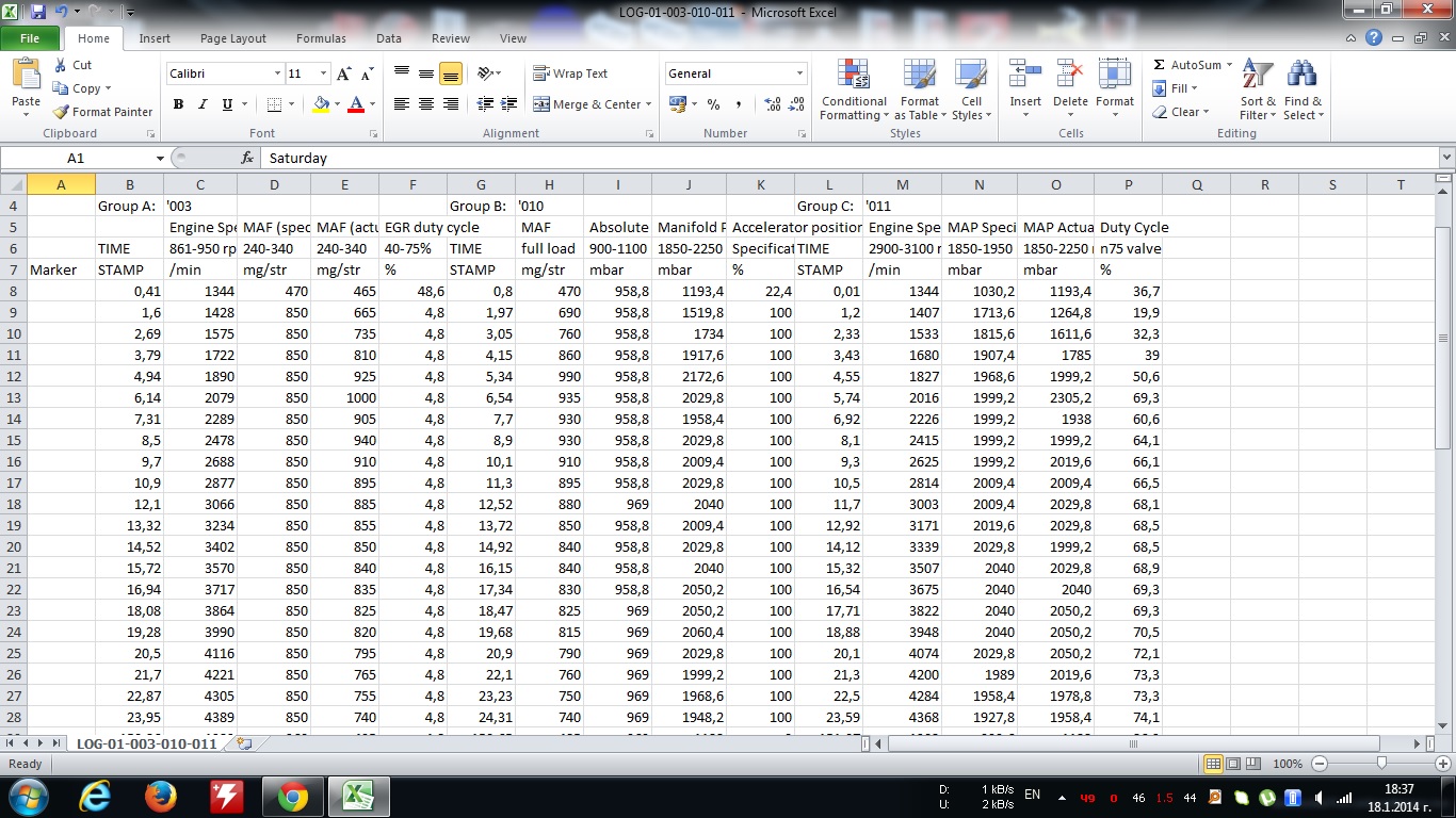

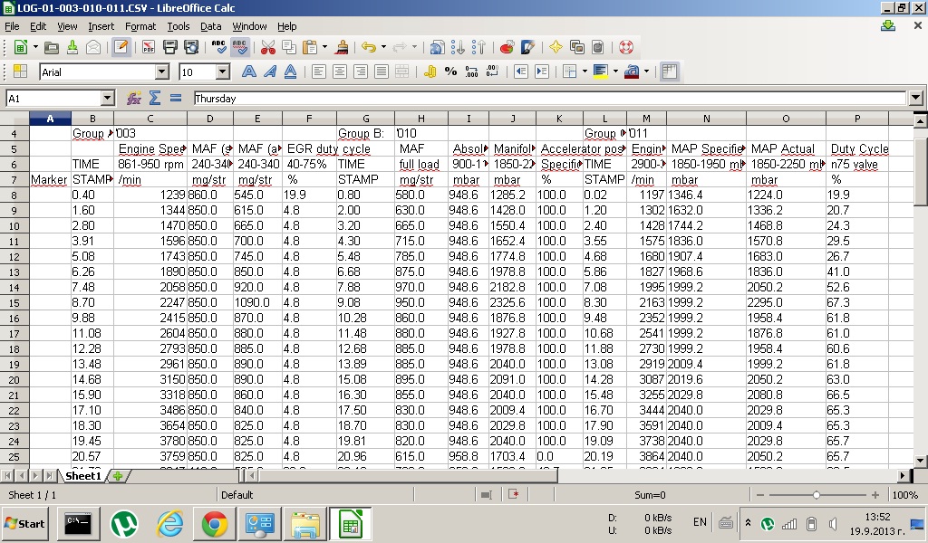

Направих и 2 лог-а, като преди това съвсеееем леко скъсих лоста на актуатора. В сравнение с предишния ми лог съм качил с 5-10 процента стойностите на актуатора, като мисля че може още мъничко да се бутне. Сега усещам че колата тръгва малко по-рано към 2200 об/мин, а не както преди към 2500. Иначе оборотите все така си играят на празен ход ;(
logs.rar
Качил съм ги в архив, че не ми дава да качвам .CSV файл. Логовете са на 03/10/11 канал и на 08/10/11 канал.
(3.92 KиБ) Свален 44 пъти
