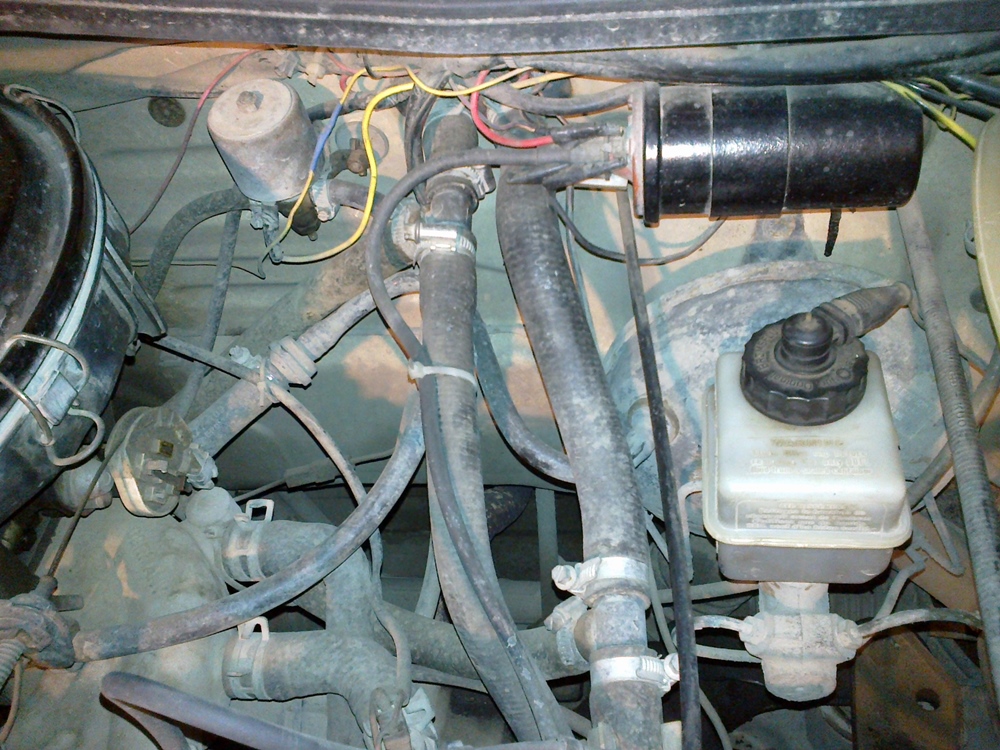

Колеги я кажете на този моят голф 2 98 година, за него байпасен клапан не мога да намеря. По нагоре чета че може да се заменят с тръбички тройници може да ми обясните как и ако може снимка.

Принципът на действие на тези байпасни клапани е да не пропускат охл. течност към парното докато не загрее до 30 градуса. По този начин зимно време двигателят загрява по-бързо. Обаче с годините тези байпасове се съсипват и не работят адекватно, в резултат на което нямаш парно дори при загрят двигател. На тяхното място може да сложиш 2 ВИК тръби 1/2 за да съединиш маркучите.

А може ли някакви снимки за да видя по добре какво точно да направя

Мнениеот ninkotv » Нед 13 окт 2013 11:32
При мен е с газово, затова е с тройници, но ти сложи прави тръби.
