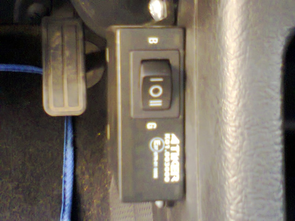

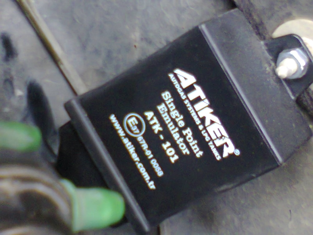

Понеже не разбирам много,снимам какво са ми монтирали.Имам ли реле за ресетване според вас?

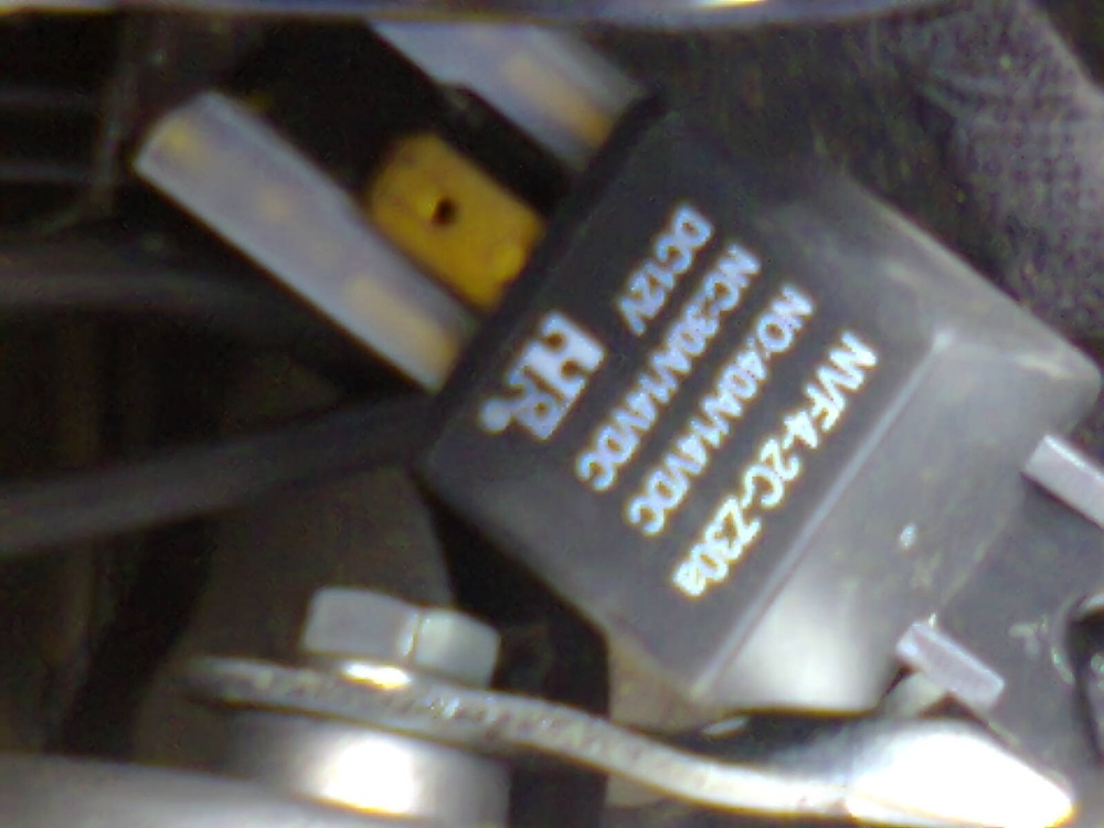

Като гледам на изпарителя има привързано някакво реле,ама дали е за ресетване?Няма ли някой дето разбира,да разясни какво са ми монтирали.
Bai Sando
Мнения: 8116
Автомобил: Audi A 3
Двигател: 2000 TDI 2006г
Re: Газова уредба Atiker-коментари
Мнениеот Bai Sando » Чет 17 окт 2013 21:15
Защо не питаш майстора направо?
Така от снимки никой няма да помогне.
