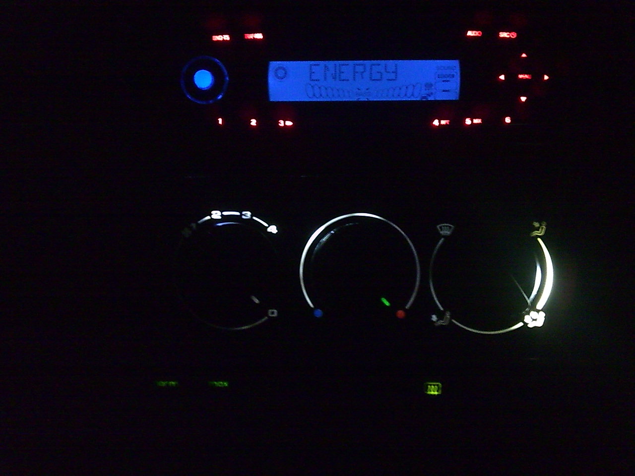

Nasulov написа:А тази плака най-отпред ли е на дисплея?
:th_up .Ето как изглежда
piter_96
Мнения: 856
Регистриран на: Пон 03 май 2010 15:07
Автомобил: VW Golf III VW Golf III Variant
Двигател: AFT 1997 AAM 1994
Местоположение: Сопот
Re: Смяна на осветлението на таблото
Мнениеот piter_96 » Вто 08 окт 2013 19:43
if4oo написа:
Да се включа и аз с въпрос: Когато обърнем плаката на оригиналното табло със зелена светлина, когато не е на габарит и няма осветяване до таблото как светят цифрите?

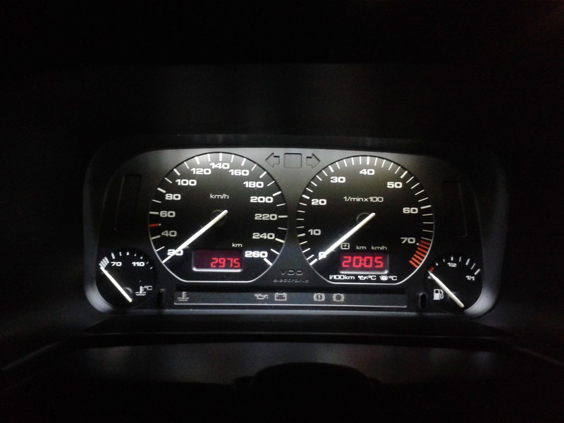

Това успях да направя аз за 3 часа.Ползвах бели диоди.

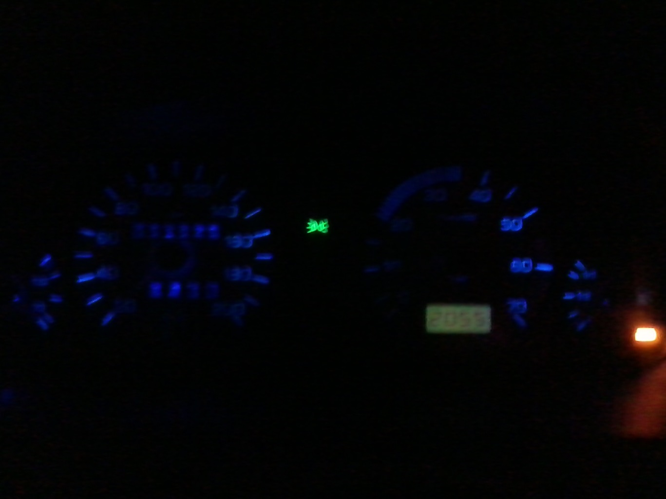

Колеги по нагоре споменах за моето табло на което не светят стрелките след замяна на крушките с диодна лента, забелязах че там където се захваща стрелката и около него се отразява светлина съответно достига до там, но самата стрелка не свети ще добавя снимка да видите как изглежда, но качеството не е много добро.
