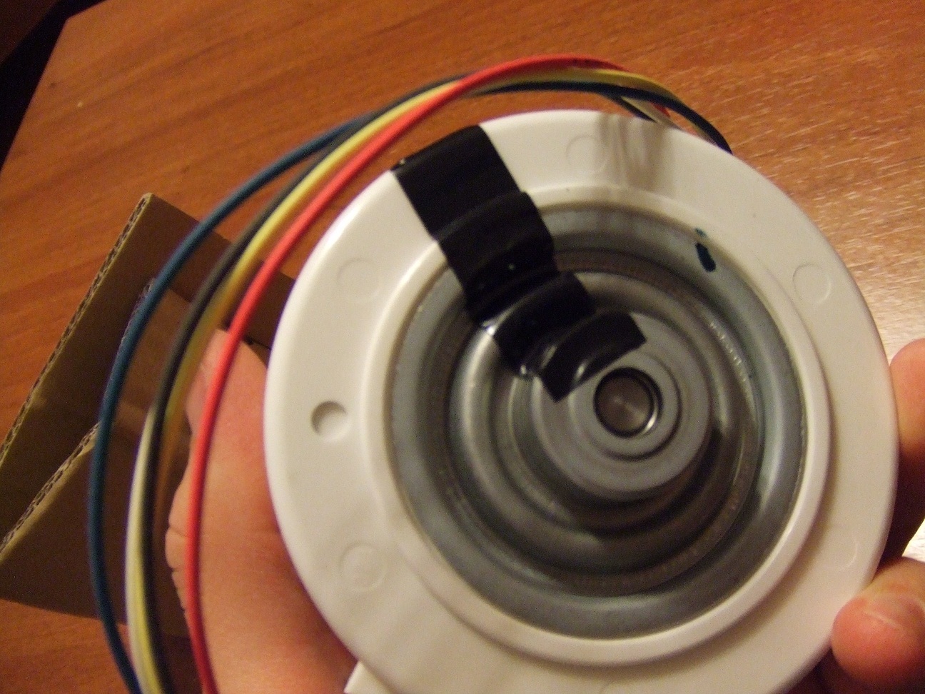

Здравейте колеги,
проблемът е следният - много е шумен вентилатора - лагерите са заминали, прилагам и снимка.
Това дето е с номер 2 е мотора на вентилатора - в него има лагери, които са износени и причиняват шума. Проблемът е че този мотор е много скъп - майстори ми казват цени от рода на 250-300 лв. Моля ако някой от вас се занимава с климатици и може да намери мотор на сносна цена да ми пише. Предполагам че и лагерчето с номер 4 от схемата също трябва да се смени.
Парт номерата на частите са следните:
мотор - CWA981149
лагерчето от другата страна на турбината - CWH64K007
Благодаря предварително за съдействието и съветите Ви!
мотор - CWA981149

Добре дошъл в клуба, мотора е около 160лв нов във Пан сервиз.

А лагерите за тоз мотор са 608zz.

Шума е ужасен :( Чудя се дали да не се пробвам да побългаря мотора - смяна на лагерите
Vasseto написа:А лагерите за тоз мотор са 608zz.
Тук съм написал как става :
http://www.vwclub.bg/forum/viewtopic.php?f=67&t=299210
Благодаря много за мнението!
А да попитам - това на схемата с номер 4 - и то ли е лагер - от другата страна на турбината.
Ако отида в магазин за лагери и кажа 608zz би трябвало да ми намерят, така ли да разбирам :)

Uneek написа:..А да попитам - това на схемата с номер 4 - и то ли е лагер - от другата страна на турбината.
Ако отида в магазин за лагери и кажа 608zz би трябвало да ми намерят, така ли да разбирам :)...
Това с номер 4 е втулка в която лагерува турбината. Нея само я почиствам и смазвам с грешчица.
Ако отидеш в магазина вземи 2 лагера 608zz с метална капсаловка, както си дал на шведския линк. Последно слагах FAG и майка ми е мн доволна.

Благодаря ти много за мненията, много ме е страх само да не счупя нещо, но предвид алтернативата 200+ лева задължително ще се пробвам да го ремонтирам
