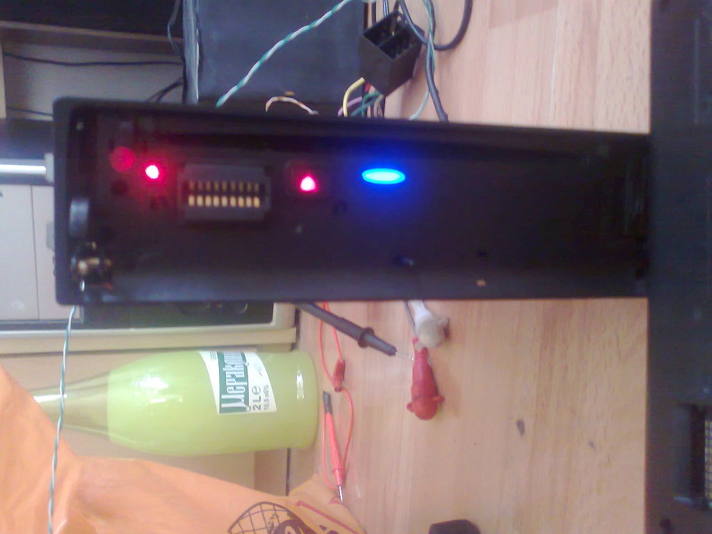

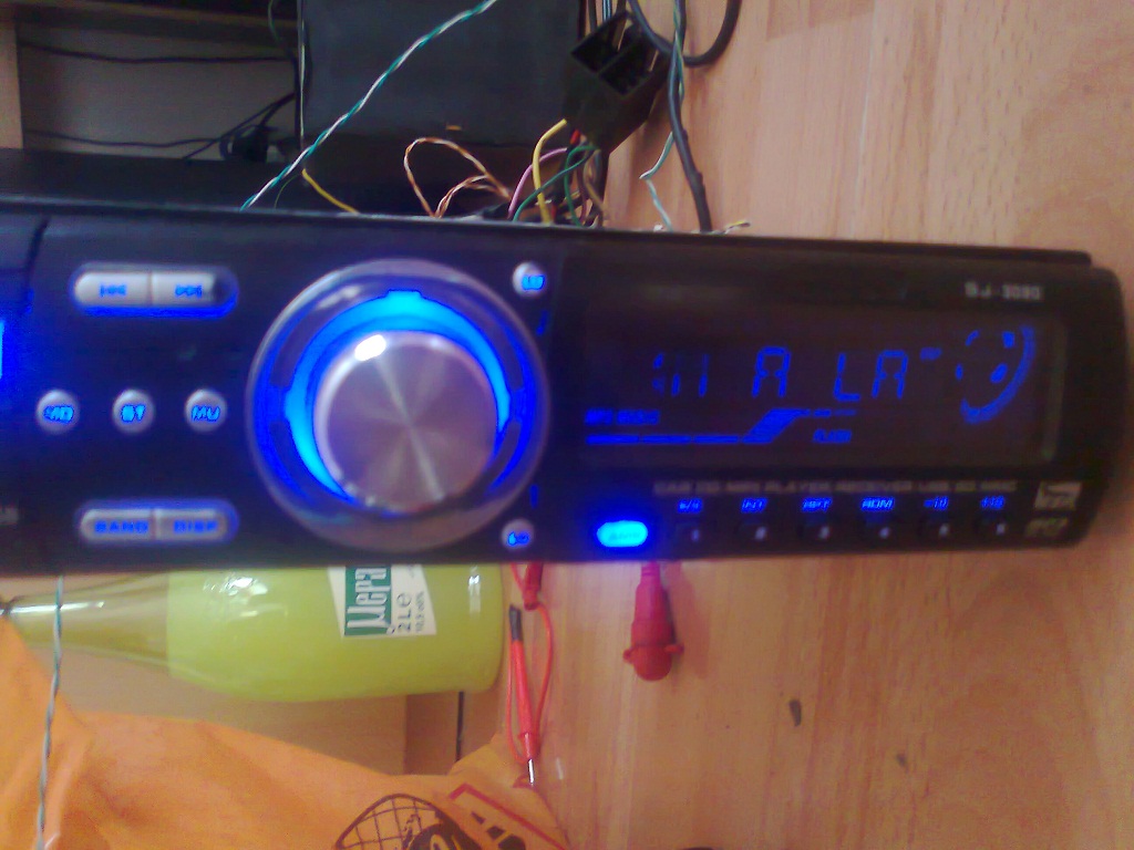

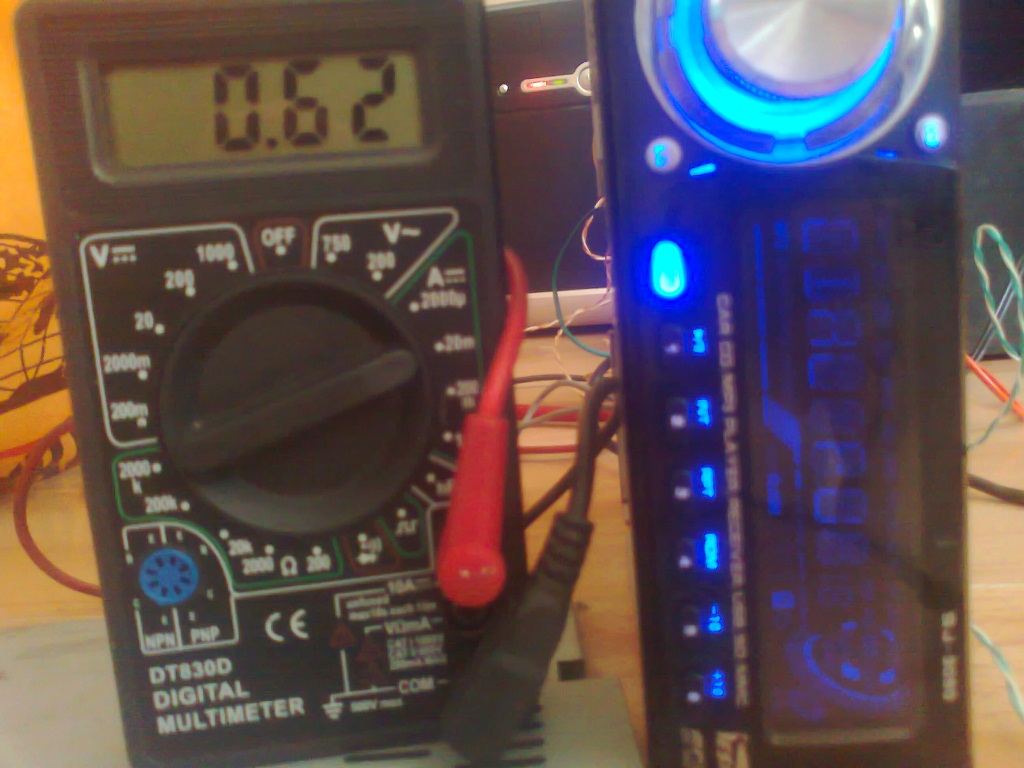

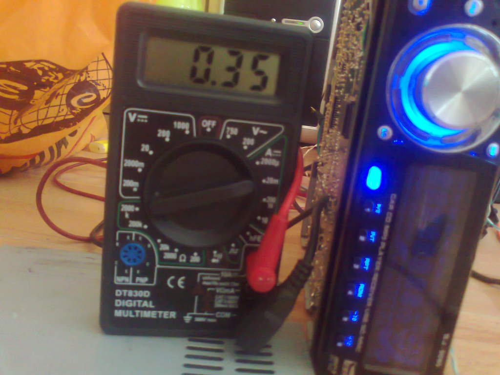

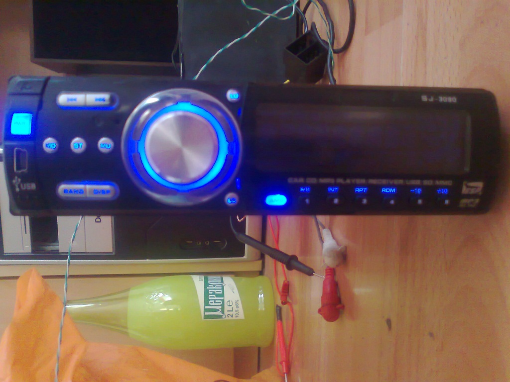

Значи реших да си оправя инсталацията на голфа,че захранването беше директно + без кабел за подаване на + като вкараш ключа.Жълтия кабел си го вързах към постоянния +,а червения към кафяво белия мисля че беше(точния е,замервал съм го).Обаче Като изкарам ключа сд-то продължава да свети,а нито свири и се вижда нещо на дисплея.СД-то е някакво турско Sunny SJ-3090,но не мога да намеря принципна схема никъде в интернет...Прикачвам снимки да видите нагледно за какво става на въпрос.Та като му изключа червения + си продължава да свети...
Тук е с включен захранващ кабел(червен +)
Тук е с изключен захранващ кабел(червен +)
Тук е консумацията на ток при включен захранващ кабел(червен +)
Тук е консумацията на ток при изключен захранващ кабел(червен +)
