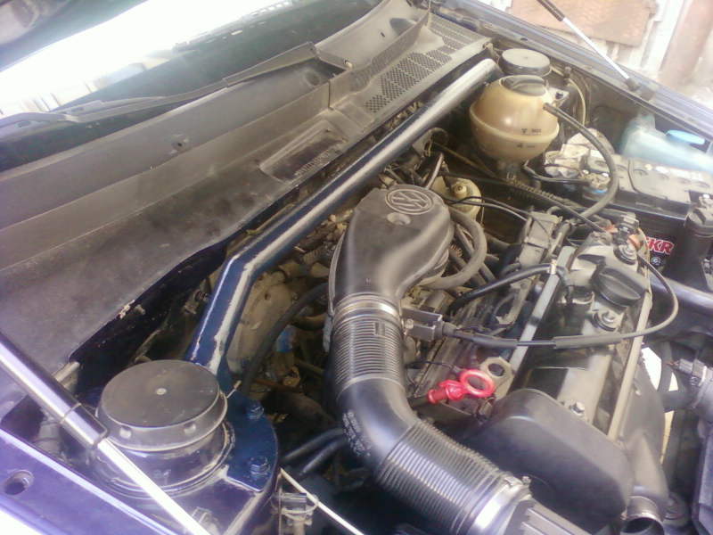

Колкото по-голяма част от бомбето хванеш - по-добре.snupeca написа:Ето как се получи при мен...
pesho_910926 написа:Силата фактически от целия натиск се прилага в мястото където съм заварил планките за бонбето и площа за натиска е малка.
Ще изкукам.
T.C.T. написа:Твоята разпънка е с толкова конструктивни грешки,че хич не е за пример.
Пък и предполагам си наясно, че тук не говорим за състезателни коли, които ще хвърчат само по писти, още повече и кола 150+ кс със същата, карана и по писти, няма никакъв проблем вече доста време. Ще е интересно как кола 120-130 ще има, при правилна изработка
). Просто трябва да добави по две парчета метал на страна и тогава наистина освен че ще може да дърпа колата за разпънката, ще има и брутално здрава и устойчива на усукване предница
.И не, ламарината на бомбето не е дебела 5мм....всъщност е не повече от 2....
