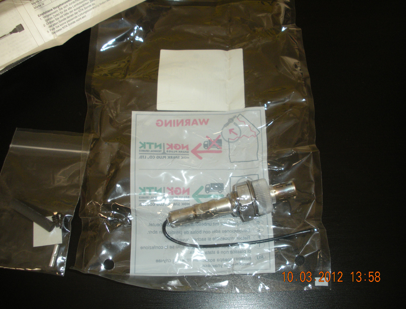

Два пъти съм сменял на двг. ABS ламбда( с един кабел), като втората е NGK/NTK, като на снимките от колегата преди мен. И двете осигуряват правилна работа на бенз., докато не ги съсипе газта. На двг. ADZ ламбдата е с подгрев и съответно повече кабели. http://www.vwclub.bg/forum/viewtopic.php?f=6&t=347899&hilit=%D0%BB%D0%B0%D0%BC%D0%B1%D0%B4%D0%B0+%D0%B4%D0%B2%D0%B3+ADZ
