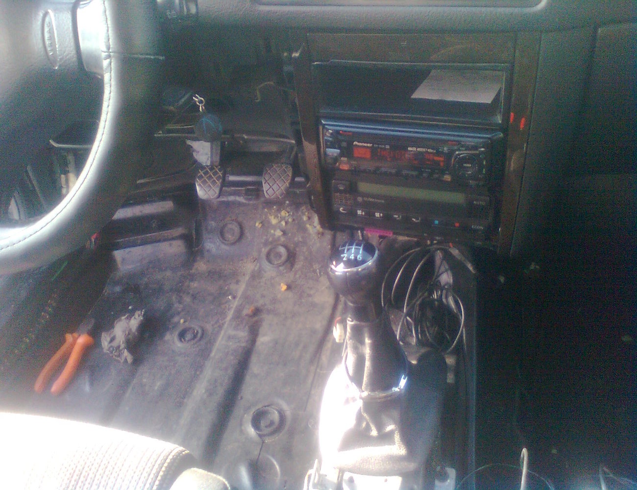

-Извадих целият мокет + изолацийте от доло и добавих няколко липсващи тапи по пода и извадих останалите тапи прегледах ги облепих ги със силикон и ги върнах по местата им. (Като добавих тапите,течовете на задните седалки мисля,че спряха.)
Но след всичко това все още имам вода на пода пред предните седалки.

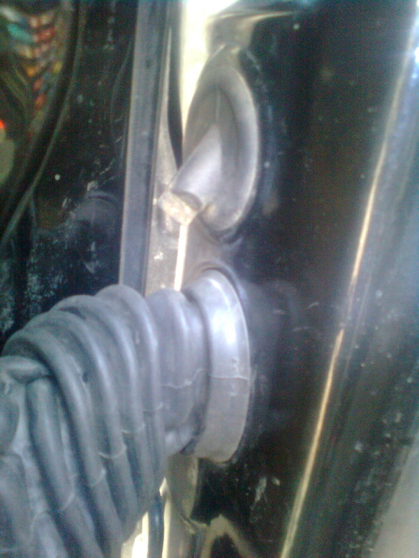

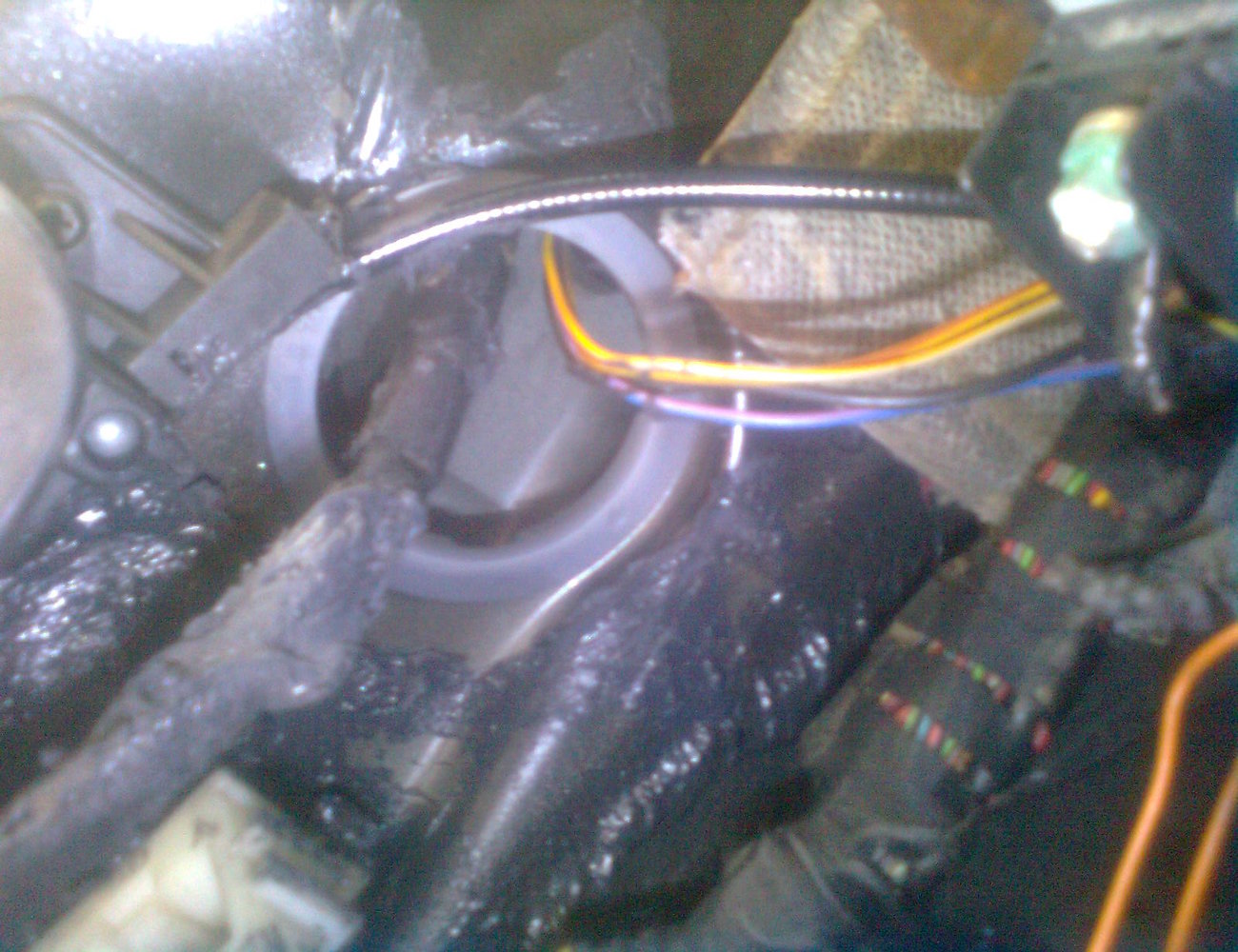

След многократно наливане на колата отгоре с маркуча и гледане вътре с фенерчето къде ще протече установих,че и от двете страни на вратите тече от едно и също място.И това място е точно където влизат кабелите от вратите.И фактически тук зацепвам.

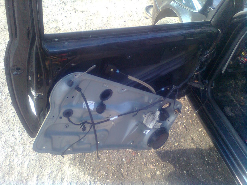

Отворих маншона по който минават кабели през вратата и имаше вода,затова и разглобих вратата нацяло да видя какво става вътре.
И се оказа че във вратата има вода.Имаше пръски вода от горният край и локвичка отдоло.И тук е момента в който незнам какво да правя и къде да уплътнявам или изобщо къде да гледам и трябва да разчитам на вас.
Въпроса ми е да търся проблема във вратата ли понеже малко ме съмнява да е от там нищо че има вода или проблема е някъде между маншона на вратата и отвора за кабелите в купето демек да влиза някъде от другаде там.
Иначе маншона е здрав.
Също така незнам за какво служи или какво прави тапата,която е над маншона за кабелите на вратата.

Гледам маи имаш люк,на една от снимките се вижда изхода за оттичане,точно до манщона за кабелите.Обурни му внимание и на него,а може и маркуч да се е откачил от горе и да пълни колонката,но в вратата незнам как може да влезе.
