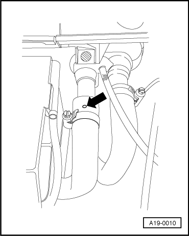

Re: Питане за обезвъздушаване на системата PASSAT 1.9 TDI-11
Мнениеот boichopavlov » Съб 28 дек 2013 12:17
Сипваш антифриза до горе в казанчето о след това надигаш кората пред чистачките, където влизат маркучите за парното. На единия има една малка дупчица. Разхлабваш скобата и издърпваш маркуча докато дупчицата излезе от щуцера и чакаш да тръгне антифриз оттам!
