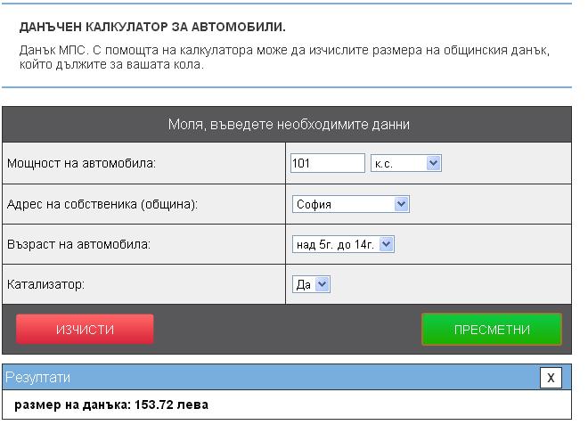

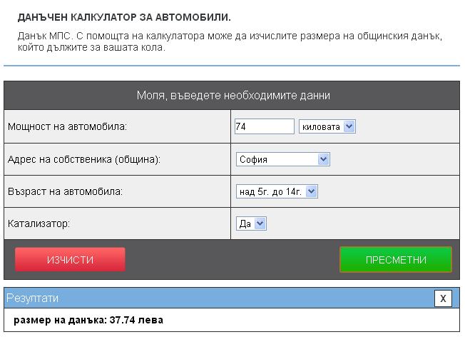

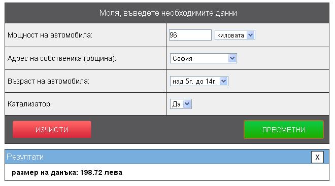

Темата заби в друга посока,ама не пречи да се знае - всичко е въпрос на деклариране и писането на правилните данни. Пробвай калкулатора с киловатите, а не с к.с. ;) .Мотора 101к.с. по талон е точно 74kW , което е еквивалент на 100.64к.с. и под тази граница, данъка е доста по-нисък и има остъпка 50% ако катализатора е изправен (ама и да не е, разликата е малка). В талона пише само киловатите, а не конските сили и сами се прецаквате, когато при декларирането пишете 74kW и пишете и 101к.с, предвид че в талона пише само 74kW ....логично е ,че като декларирате сам,че колата ви е 74kW и 101к.с. , ще ви треснат данък като за 101к.с.,а не като за 74kW :newsm66
"Съгласно чл. 52 (1) от Закона за местните данъци и такси, с данък върху превозните средства се облагат превозните средства, регистрирани за движение по пътната мрежа в Република България.
В чл.55 на същия закон е уточнено, че за леки автомобили общинският съвет определя размера на данъка с наредба, съобразно мощността на двигателя, коригиран с коефициент в зависимост от годината на производство.
За превозните средства с мощност на двигателя до 74 kW вкл., снабдени с действащи катализаторни устройства, данъкът се заплаща с 50 на сто намаление - чл.59 (1).
/ както се вижда, в закона никой никъде не говори за к.с. , а само за kW /
Ето примера и нагледно :
74кW от 5 до 14 години за София :
101к.с. от 5 до 14 години за София :
131к.с. или 96кW пак същите данни :
